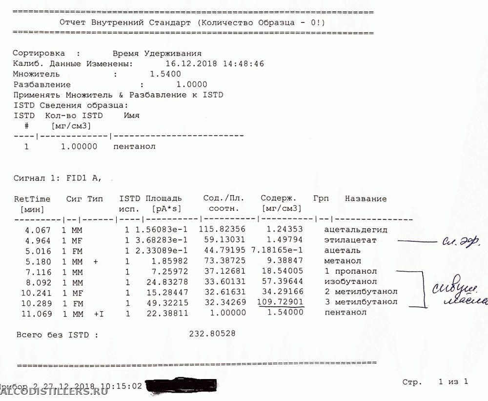

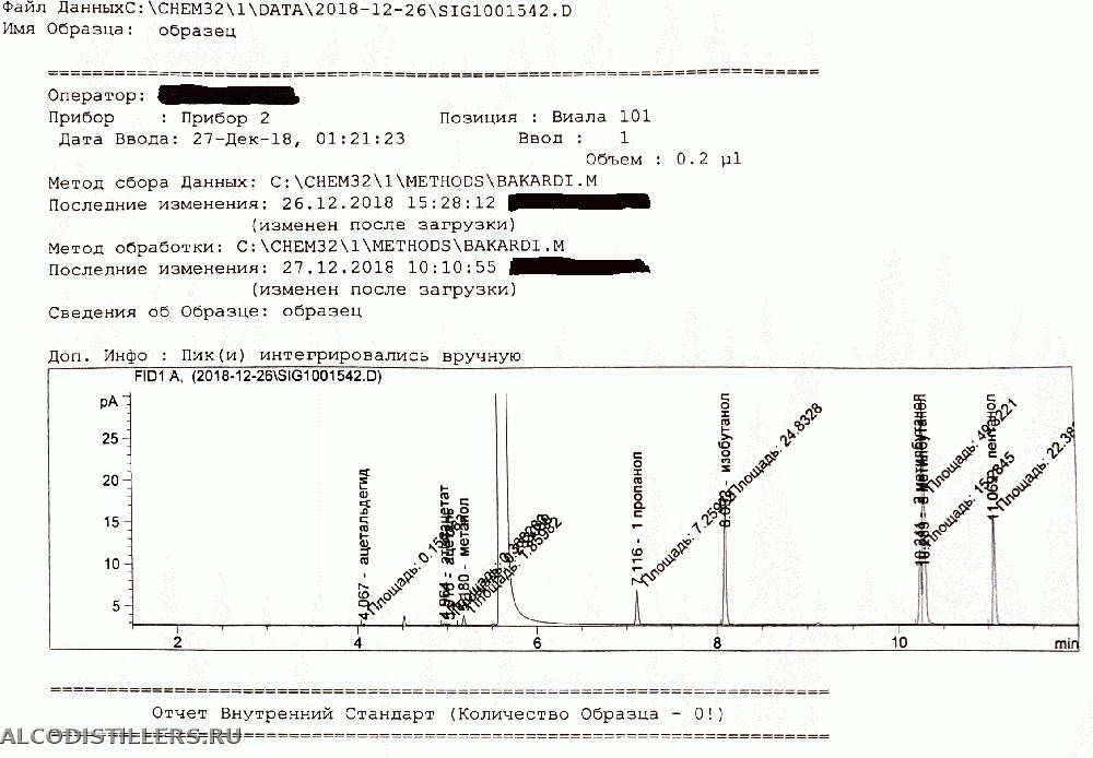

Итак. Вы человек который добрался до какого-то хроматографа или даже просто тупо до неработающего оборудования с работающей программой для отчетов.  У вас нет никакого специального образования для работы с подбным аналитическим (пускай даже и с рабочим) оборудованием и вы не в курсе правил эксплуатации, градуировки и обслуживания этого оборудования.  Возможно у вас просто есть доступ к некоему оборудованию на котором вы решили немного заработать.  Правильно?   И что там с ответом по последним трем примесям?  Яж задал конкретный вопрос.
Почему три последние примеси стоят в таком порядке?

515
Иван, смущает, что уксусная выходит после этилкаприлата? Или что?

Я пытаюсь понять насколько можно считать объективной предоставленный вами отчетик... это весьма серьезное дело и порой даже наказуемое в случае обмана даже невольного (законы РФ покурите)
