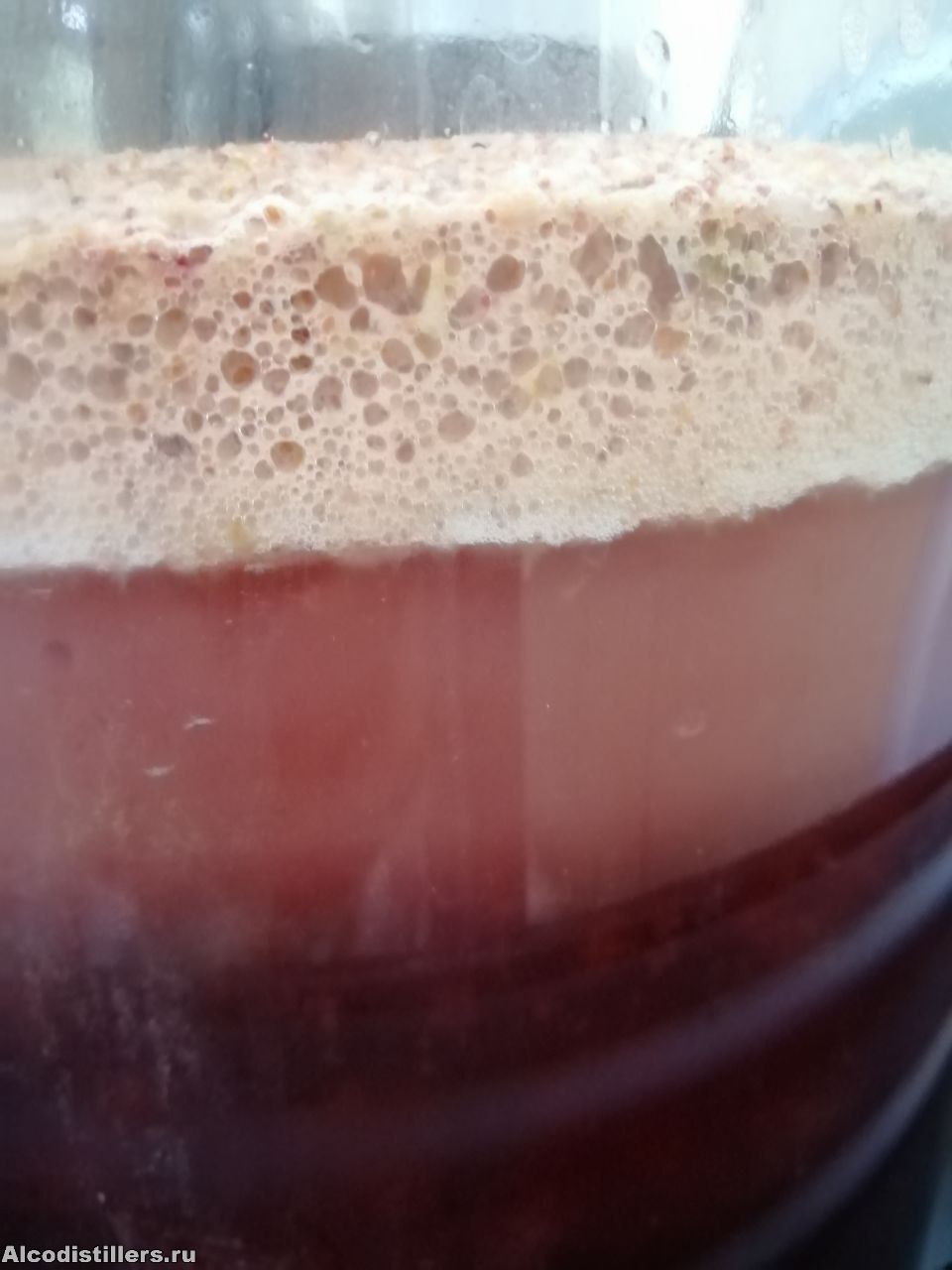

Сегодня поставил 40 литров клубничной браги из последних в сезоне ягод, обычно они уже всякие недоразвитые, перезрелые и с прочими дефектами, но как правило - более ароматные.
Нагрел с сахаром до 75, докинул сверху еще старого варенья, разбавил до 25br, брожение запустилось практически мгновенно.
Если греть больше, то белки начнут коагулироваться и появится аромат компота, потому 80С - это самое большое, до скольки можно нагреть клубнику... лучше 70-75 даже.   Потом все быстро на горячую перерабатываю погружным блендером .
Нагрев убивает много побочной микрофлоры и высвобождает эфиры из семечек ягоды, брага пахнет очень вкусно.
Почему до 25br?  На самом деле просто емкость недолита, а дрожжи посеяны на поверхности браги, примерно через сутки появится спирт, поверхностное натяжение станет меньше и пена не будет подниматься высоко.  После чего все перемешаю и просто добавлю воды до классических 20br примерно... +-
Этот способ избавления от пены приобретен с опытом, так как гейзеров и вулканов в своей жизни я повидал достаточно,  известно, что хуже всего потом убирать последствия...
Еще раз напомню, что кипятить ягоду не нужно, в первом посте указана информация, на тот момент имевшая малый статистический набор по клубнике.
