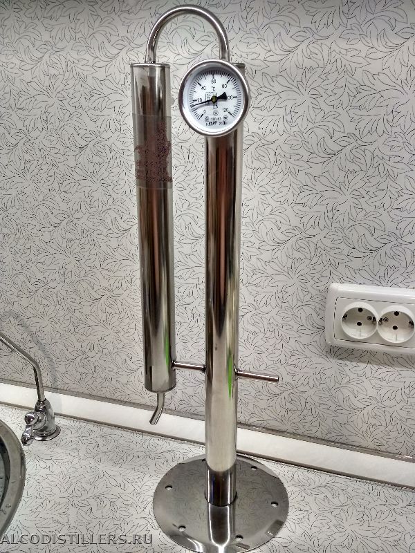

Товарищи, помогите рассчитать дефлегматор. Про калькулятор в курсе, но что то знаний не хватает. Думаю из медной трубки ф6 надо накрутить на царгу.... сколько то метров ...
Высота царги моей 500мм., максимальный "по холке" 550мм. Диаметр внешний 38, внутренний 35. Нагрев на газу.
Какие данные еще надо?

denash, а как ты его лепить хочешь?
328 (2017-10-18 22:31:54 отредактировано denash)
Re: Переделки, усовершенствование промышленных образцов аппаратов
есть сомнения..., не работал с трубкой никогда, накрутить не получиться? сразу под термометром, изгибать сильно придется, может и перегнуться трубка

Плотно не ляжет - не будет толку. Можно внизу трубочку "дефлегматора" перепилить (оставить немного чтобы шланг можно было напялить), а мотать снизу, потом сдвинуть вверх (трубочка уже не будет мешать). Но лучше это продать на авито пока блестит.

denash, есть два совета, и оба хреновые)))
1. Выкинь эту железяку. Или можно использовать , как дистиллятор с укреплением, но не прощающем ошибок в случае брызгоуноса. Можно доработать, но доработки ( до дистилятора) будут серьезные. Лучший вариант сдать продавцу или по универсальному рецепту засунуть его ему в оч....о ]:->
2. Смени аватар. О нем уже сложилось мнение на других форумах, так сказать ассоциации вызывает)))
1) как дистилятор тоже не особо он.
к РК пойду позже. благо куб хороший.
пока вопрос, сколько надо накрутить и можно ли.
2) пока удалил)
так не сдвинуть будет к верху, под ноль придется...
если только со стороны царги в ноль...с обеих сторон. Холодильник отодвигать... и охлаждение сразу туда подводить. На царге не использовать. Потом мотать и сдвигать к верху.
Как бы идею понял..

denash ©:
и можно ли.
Конечно, можно. 6-ка технически на 18-ку накручивается без проблем и нержавейка с медью паяется легко.
Вот только для чего? Не выбрасывай деньги и время на ветер. Возможно советы звучат "остро", но ты подумай, почитай, еще раз подумай и т.д .. Тогда сделаешь себе стабильную РК и будет тебе счастье. Потом еще поблагодаришь, если форум прочитаешь :)

denash, чтобы сделать нормальный дистиллятор нужно понять мощность этого холодильника. Стоит ли вообще возится. Паропровод очень маленький в диаметре, опасно это. Но по любому трубку внизу царги с водой нужно  высвеливать и запаивать отверстия.
В итоге получится очень посредственный дистиллятор.
Самое правильное сдать продавцу, как не Соответствующий характеристикам.

denash ©:
Как бы идею понял..
Грабли, по которым ты сейчас ходишь, они старые и истоптанные. Ты все равно будешь иметь нездоровый секс с баком, когда будешь конструировать СРК.  Так что пожелание избавиться от этого чуда.
Как бы сейчас поступил я:
1) заказал бак с полностью открытым горлом, с кламповым входом под тэн, с выходом под кламп 1,5" (под трубу до 40), с полдюймовым входом под острый пар или сразу с барботером. В результате я так и поступил. Но этот бак стал для меня уже 4(!). Литраж литров 35.
2) спаял из меди (до 5 тыс руб обойдется) понравившийся дистиллятор с парой царг под клампы с али экспресса или сразу заказал из нержи вместе с баком.
3) спокойно покурил форум несколько месяцев и собрал из меди или заказал-бы голову СРК.

Андрей М ©:
я думаю, что дальше это обсуждать в другом разделе нужно...
1. с этим чудом я делать ничего не буду
2. с РК есть принципиальные моменты, через которые переступать небуду.
- Нагрев только на газу.
- Бак останется тот же. Диаметр не мешает пользоваться другими комфорками. Высота его 290мм. 20 л.
- Высота оставшаяся для царги 1264мм. от края бака до потолка (при условии полностью демонтировать вытяжку)
- Сделать сам не смогу.
Теперь вопрос, стоит ли это делать с высотой 1264мм ?

denash, короче, смысла нет... пилить и переваривать тоже...  Если куб нормальный, его в дело.. это чудо можно просто как дистиллятор СС использовать... хотя, al, уже все сказал до меня.

Все равно нужно будет фланец и переход изготавливать. Лучше уж продать как изделие.
