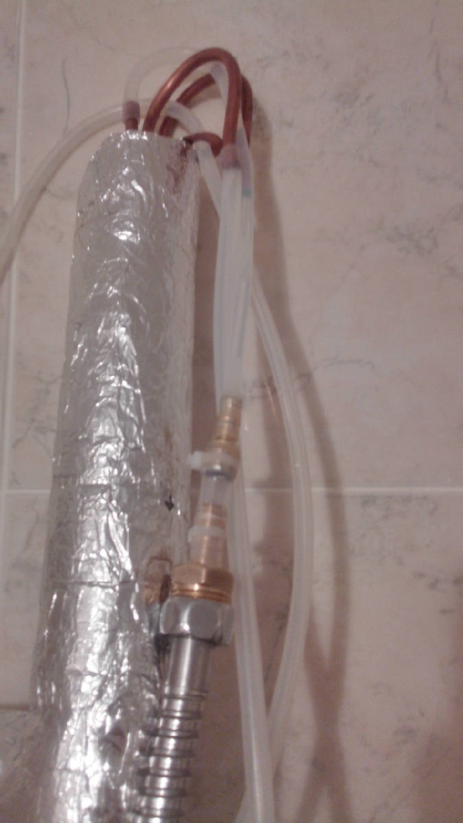

Тема: Нехитрое устройство для промывки царги РК

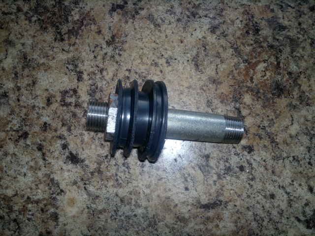

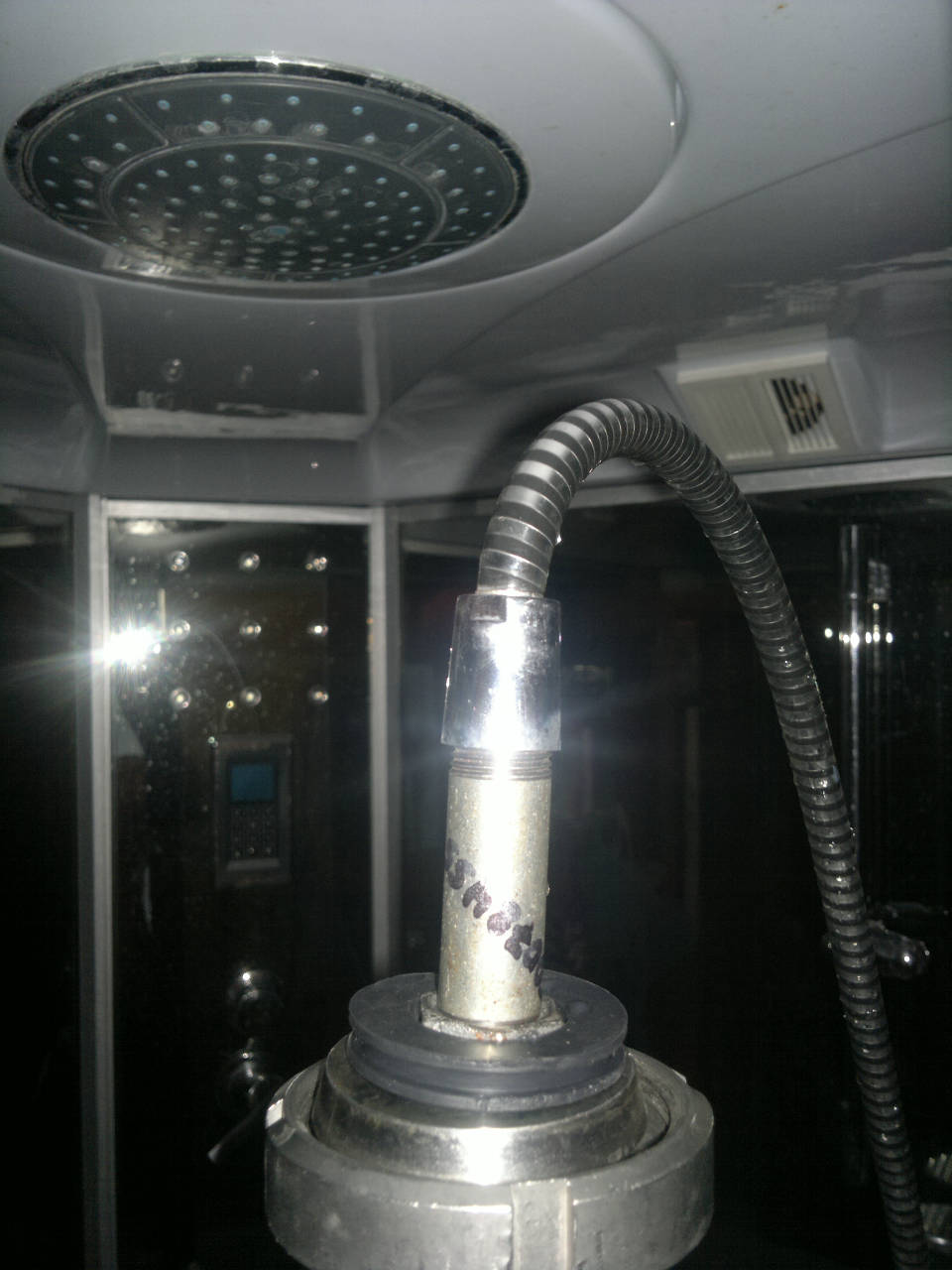

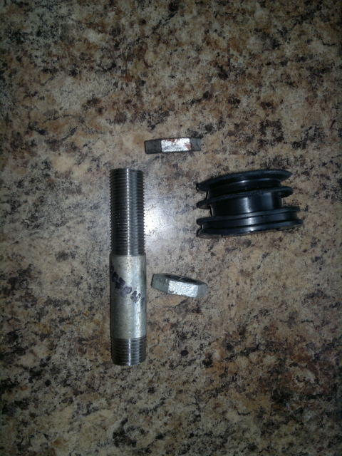

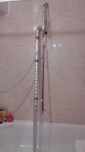

В очередной раз намучавшись с извлечением мочалок из царги(сорок четыре штуки)придумал вот такой девайс.Прост как мычание.В магазине был приобретен самый дешевый боченок с длинной резьбой 1/2,такие-же гайки и резинка для подключения слива стиралок в каналью д50мм.В сбореПроверено в работе,полет нормальный.подобрать можно разные диаметры резинок.За все около 100руб.
С уважением.

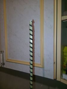

Ну, а когда все-таки придется вытаскивать мочалки, смею предложить такой девайс, стеклоарматура 10-12 мм, чуть сточить типа гарпунчика, на ней сверху вроде резьбы, чуть воткнул, пару проворотов под небольшим давлением, и тянешь на себя 1-2-3 мочалки, меньше минуты -40 мочалок, размер-чуть больше половины длины царги, пытался вытаскивать трубой, но мочалки только уплотнялись, сделал крючок из калибровки ,не понравилось, пока зацепишь, а тут сами цепляются.

Отлично.Я проволкой с крючком мучался...

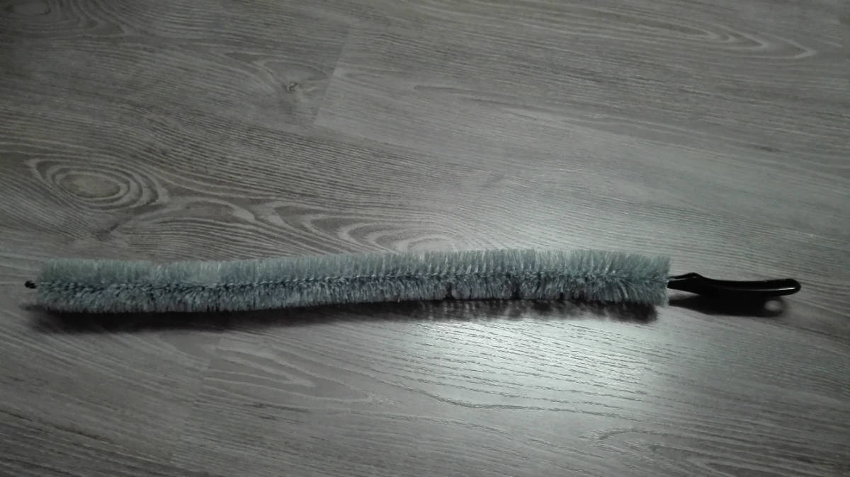

ВАЖНО хорошо вымыть прямоточник. Я делаю это вот таким инструментом:
