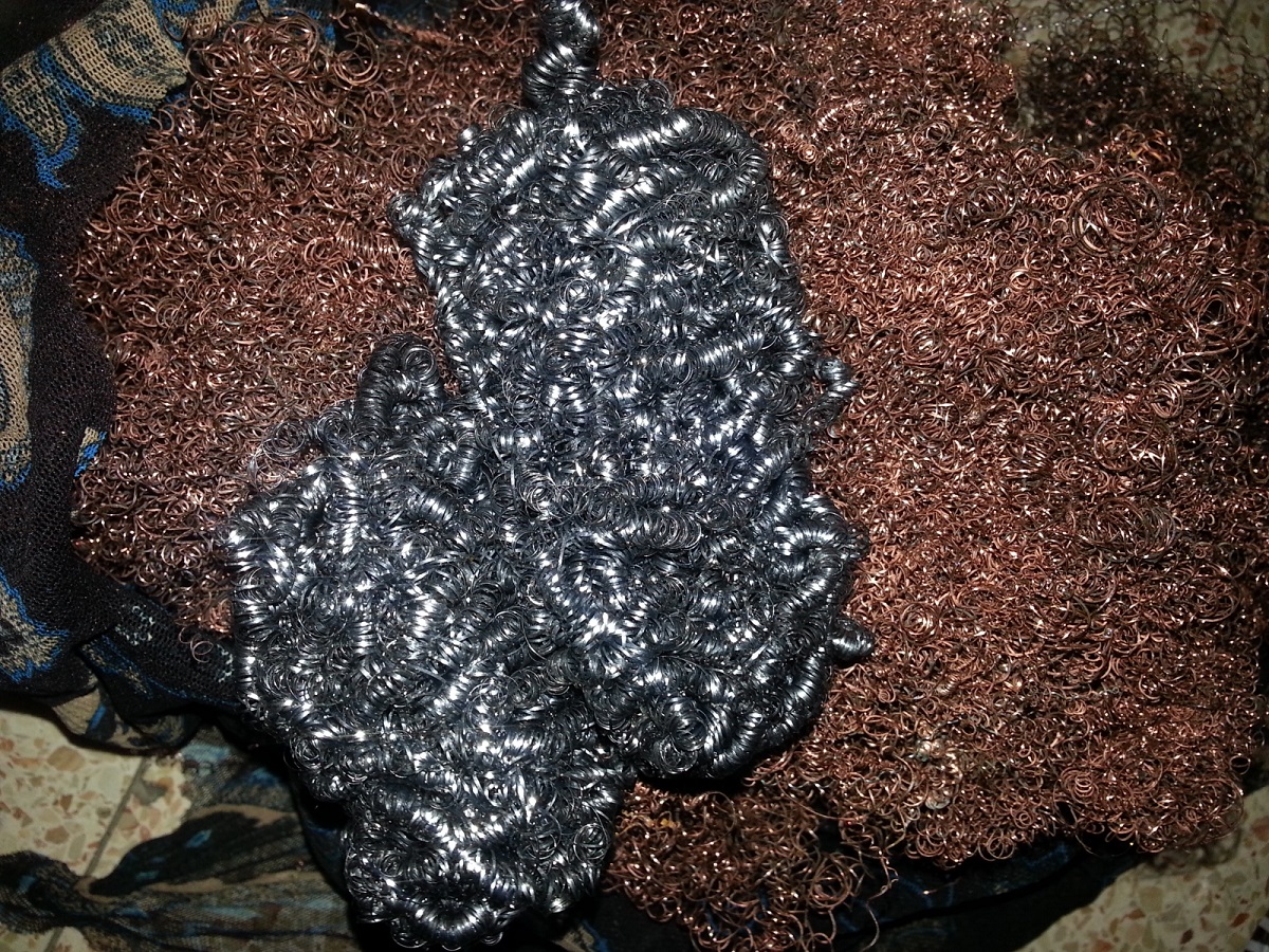

Re: почти сделал рк
кран разбирал не все из бронзы или латуни
все равно боязно
фиг его знает че там за состав на плавили американцы
да кстати можно ли его как нибудь проверить ну типа кислота ....щелочь или еще что  или первый погон покажет
про длину 6 ки на димроте не помню походу 3 м
я что то на калькуляторе считал и еще 30 см вроде накинул по моему 3.20
стружку испытаю отпишусь
только правда это будет не корректный анализ
сравнивать не с чем то
мочалки тоже купил
но вот опыта то не купишь

Николай 71 ©:
Ну скорее всего не американцы а наши желтолицые братья.
А стружка мелковата, забьет по ходу царгу то, слишком плотно уляжется. Хотя можно регулярно переворачивать аппарат и так стукать об пол, тогда насадка будет встряхиваться и лежать свободнее.
Делайте мочалки. Лучшее враг хорошего.

Николай 71 ©:
мочалки тоже купил
с мочалками опыт очень быстро приобретается. Это самая понятная вещь. Отработали один раз, начинаете вынимать, а они разваливаются,.... вот и опыт приобрели). А если целенькие, то все нормально. Хватит на годы, а может и десятилетия.

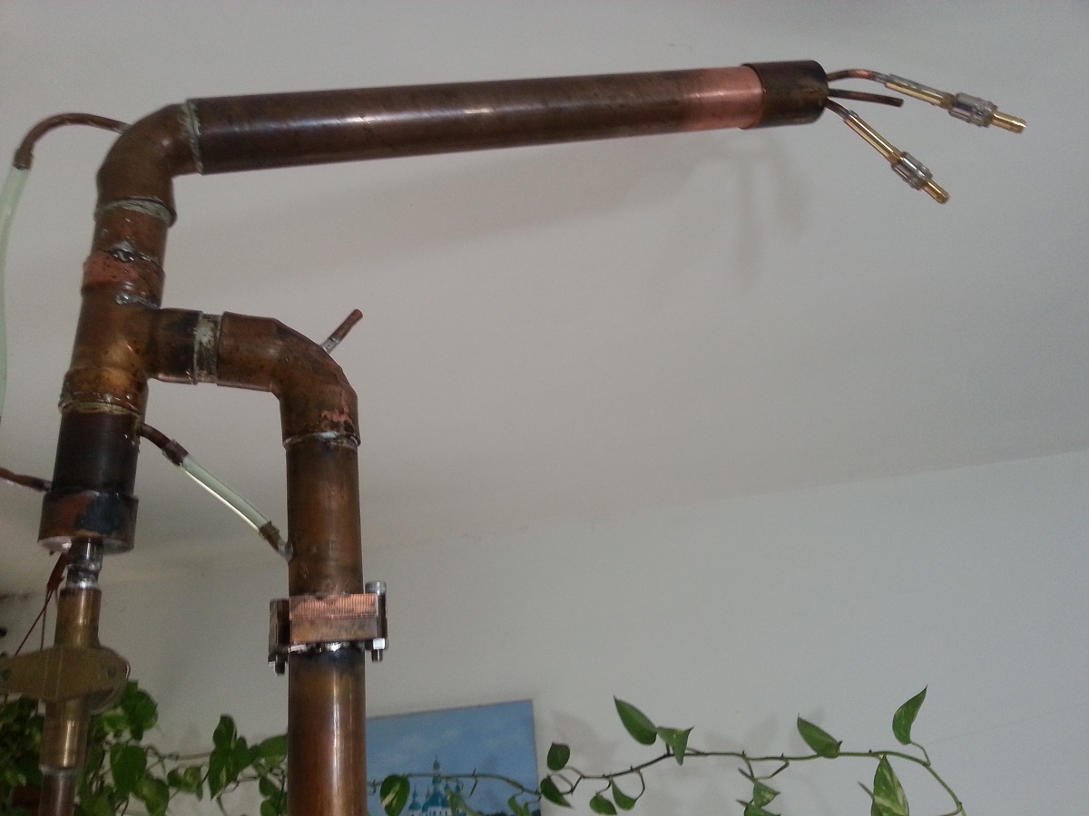

Re: почти сделал рк

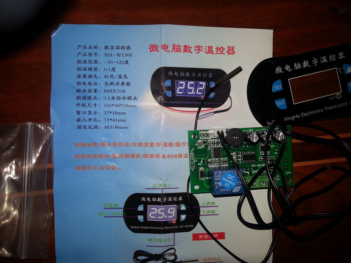

закончил колону рк .осталось утеплить. но пока с термометрами .не понимаю что делать не утепляю.
получил с КНР 2 термостата с термометрами ок.
по ним можно выставлять температуру срабатывания клапана ну как бы автоматика.
но увидел что можно эту игрушку рк  подключить к компу
ну понятное дело заказал usb 2303 и кучу готовых термометров или термодачиков ds 18 b20
вот теперь сижу жду пока доползут с китая  .
может придется переделать места входов под них.....
во теперь вопросы
1 на термостате термодачик в капсуле диаметр 4 мм класно входит в трубу диам 6
а которые в пути ds18b20 тоже в капсулах какой там диаметр ?
2 кто нибудь пробовал термостаты ну их датчики к компу подключать?

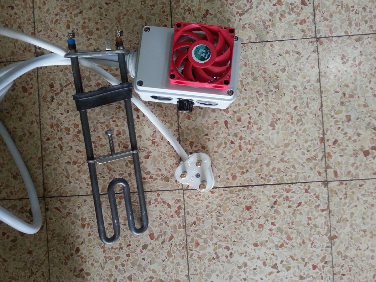

тэн от стиралки .
кто как приделывал к кубу
там ведь резиновая прокладка

Николай 71 ©:
Они 6 мм диаметром.
во теперь вопросы
У меня такие-же термостаты-не очень я ими доволен.
С уважением.
38
Re: почти сделал рк
zombi ©:
У этих термодатчиков, как видно на фото, два провода - это терморезистор.
К компу подключаются (через преобразователь в USB) цифровые датчики ds18b20 - у них 3 провода.

спасибо всем
значит  трубка диаметр 8 или 10 по идее должна подойти
где то встречал на форуме поищу
значит опять переделывать
