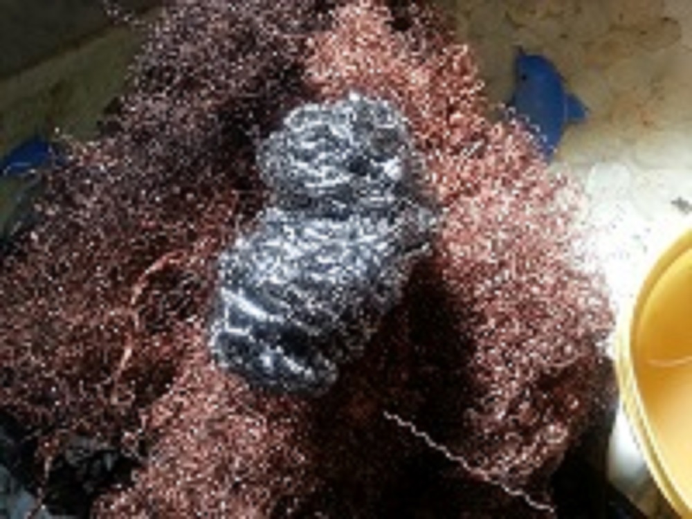

на форуме не нашел
что будет если использовать медную
стружку вместо мочалок в насадке

Николай 71 ©:
на форуме не нашел
у людей даже с пружинками из медной проволоки иной раз слишком плотная насадка получается(легче захлебнуть колонну)
а хорошие мочалки это проверенная надёжная и наверное самая дешёвая насадка.
надо пробовать
фото мачалок или стружки у вас не чёткие
царга 1500мм
насадка мочалки
тэн 2000вт
куб 22 литра
Re: почти сделал рк
Николай 71 ©:
на форуме не нашел
Скорее всего то же самое что и мочалки. Главное равномерно запихать и не создать затыков.

медную
Надо пробовать. Путанки из тонкой проволоки не очень, но стружка же плоская, по идее прокатить должно.
