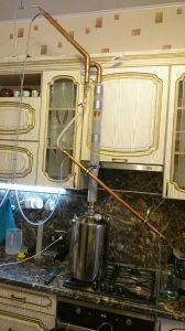

Тема: Мой первый запуск ректификационной колонны РК-1
Первая ректификация на РК-1 из СС на сахарной браге (вода 30л, сахар 9кг, дрожжи для напитков саф-левюр 100гр, 10-14 дней)
СС-10л - 40% ,давление 750мм
Разогрев на газу 30 мин
Голова 200мл-90%(запах ацетона) +200мл(запах вроде нормальный, тоже отправлено на розжиг)-93%, Т=77,1, Ткуба=80 с 15 до 16-00
Тело 3000мл - 94% (запах спирта) Т=77,1  Ткуба=81-83  с 16-00до24-00
Хвосты 500мл - 85%(запах чего-то) Т=78  Ткуба=88 с24-00 до00-30 (на всю мощь)
Колонна стабилизировалась на этой температуре 77,1  -  15мин, при закрытом кране отбора.
Вопрос: почему не удалось все- таки получить спирт 96%? ПРи любых настройках: увеличиваешь газ, увеличиваешь охлаждение; уменьшаешь газ-уменьшаешь, охлаждение стабилизируется на  Т=77,1 , при Тводы из дефлегматора 50-55гр.

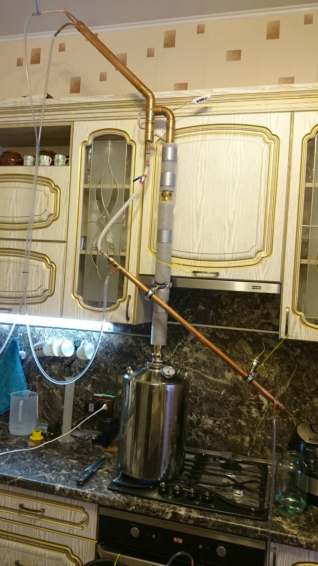

Про насадку уже писали, сколько высота насадочной части царги?  "клюшка" дефлегматора на вид больно большая. Из чего дефлегматор и как считали? Что-то похоже, что переохлаждение флегмы присутствует.
Если можно фотку крупнее и с размерами.

Очень большая скорость при отборе голове, по времени должно было не менее 4-х часов, а у вас все в 1 час уложилось. Зато на тело потратили 8 часов, все должно быть почти до наоборот, часов 4-5 на головы, и столько же на тело. Это при вашем объеме СС. Ну а спиртуозность мала из-за короткой царги и малой насадочной части. Минимум 1 метр царги должно быть, и сантиметров 90 насадочной части, чтобы получить 96,6 % об. И это при насадке - мочалки.
Вам бы угол нужно было у ДEФа гораздо меньше делать, с картинки где то градусов 45 у вас, а нужно 8-12, и царга бы автоматом на 20-25 см приросла бы. Да и загиб ДEФа нужно в другую сторону, по устойчивее была бы.

Сам дефлегматор д35 длина 400мм, внутри трубка д6 длиной 4м на всю длину дефа. После намотки получилось около 300мм и я ее (спираль дефа) равномерно растянул до 400мм.
Т воды на выходе в среднем 55С. Поток воды очень, очень мал, для поддержания этой Т. Опять же это для меня удобно, т.к. пользуюсь выгребной ямой. И стараюсь эту воду брать для следующей браги.
С головами не понятно, с какой скоростью отбирали?
сколько высота насадочной части царги? -350мм
взял из калькулятора, а вид и чьей-то схемы, Тводы на выходе дефа в среднем 55С.

35 см это очень маленькая высота. Скорее всего флегма еще и переохлаждается, пока возвращается по такому длинному пути, да еще и деф с огромным запасом. Значит рабочий участок с нормальным тепломассовым обменом еще меньше становится, разделение очень слабое. 3 кВт мощности при такой высоте это очень много. Спирт Вы сможете получать при мощности раза в 4 меньше и нормально собранной "голове отбора", она у Вас по размерам очень "растянута".

Возврат то как и у всех, сантиметров 5 силиконовой трубочки, дефлегматор - ну тут уж только потоком регулировать, а вот если спирт получать то либо царгу удлинять, либо отбор минимизировать. Но на такой короткой все равно работать не удобно, но увы, квартиры стандартные. Это в Питере говорят есть с 6 метровыми потолками старые дома, а у нас стандарт 2,4-2,7 м. Вставляйте тэн и на пол, затрат при наличии сверла ступенчатого рублей на 300 да плюс материалы на царгу длинную. В плюсе лучшее разделение, комфортная работа, плавная регулировка, свобода перемещения (хоть в ванну, хоть куда где вода и электричество).
15 (2016-03-01 12:30:48 отредактировано al)
Re: Мой первый запуск ректификационной колонны РК-1
Александр174,
Деф, правильно sklis_s, пишет в другую сторону.
Деф укорачивать, на такой высоте Вы не сможете работать на 3 кВт.
Стакан отбора уменьшить. И все перенести выше.
Для крана купить на рынке футорку с "мамой" на 1/4" и припаять без всякого силикона.
Насадку поднять почти под уровень возвратной трубки. Хотите спирт, значит плотность насадки делать выше, мощность будет меньше. Если можно насадку сфоткать, а то они разные мочалки бывают.
Гидроуровень почти ничего не показывает. Фотку слейте к себе и увеличьте, будет понятнее. Возникнут вопросы спрашивайте.
Вот ИМХО примерно так.
16 (2016-03-01 14:01:05 отредактировано sklis_s)
Александр174, правильно вам Al говорит, так и нужно, как он на фото подрисовал (про стакан отбора), только еще и наклон в другую сторону. Насадка не должна доходить до трубки возврата 2-3 см. Еще и выводы ДEФа сильно вверх торчат, их нужно загнуть вниз через ту же 35-ю трубу, место еще для царги освободиться, и ТСА тоже так же загнуть вниз.
Александр174 ©:
Много это 4 м, нужно 3-3,2 м максимум, на 3-х кВт будет только нагрев, отбор ватт 800 примерно. И растянули вы его слишком сильно. Между витков толкаете деревянную линейку, толщиной 2-2,5 мм и прокручиваете через нее все витки. Вверху деф с уголком придется распаять, развернуть в другую сторону, а с уголка 45-ти градусного вырезать сегмент (полностью уголок резать вовсе не нужно), согнуть уголок до нужного угла (8-12 гр) и запаять твердым припоем (или медью, автогенной горелкой). После, весь узел на место припаять. Заодно и деф укоротите, если есть желание перематывать его. А можно просто несколько витков распрямить, чтобы весь не перематывать и по новой к заглушке припаять, ну и уменьшить расстояние между витками до 2-2,5 мм. У меня длина ДEФа от петли до выводов 32 см, это с расстоянием между витками около 2,5 мм. 36 витков весь деф.

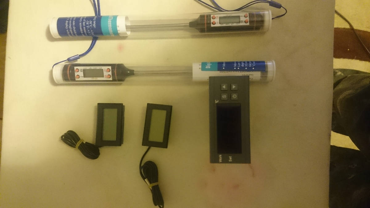

Всем спасибо за помощь, апгрейд не за горами. Все стало предельно понятно. Еще побалуюсь с калькулятором и к верстаку. Не ошибается тот, кто ничего не делает, а Мы добьемся идеальной РК при помощи знаний, умений, общения, опыта. Кстати пришли градусники, made in China
Заказывал все то же самое. Мое мнение, зря вы их заказали. Я заказав 5 штук барбекюшных удачно их использовал в качестве подарков коллегам на день рождения, мелочь но приятно. Заказали бы 18В20 в нержовой гильзе, на али есть и по 90 рублей, к ним адаптер от сотового телефона переделанный как рекомендуется тут или ту же ардуинку, функционал шикарнейший, сигнализация и все прелести жизни. А вот вместо черных я белые заказал. Ну использовал 2 раза при разваривании и осахаривании и все, сейчас те же 18В20 использую. О потраченых финансах конечно не жалею, но обидно что раньше не понял как проще и дешевле, с большими возможностями сделать, зато есть простенькие подарки на дни рождения, да и самому можно на природе барбекюшный термометр вытащить и с умным видом в шашлык воткнуть.
