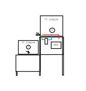

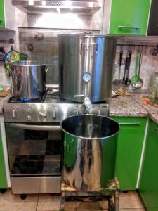

Созрел я до варки пива. Но вот незадача, просто в кастрюле мне не подходит, не эстетично, понимаешь ли (совсем зажрался  :D ). Н у и решил делать пивоварню.
Что имею. Кастрюля 75 литров- нержавейка. Будет использоваться как заторник- сусловарник. Бункер для солода или в мешке еще пока не решил. Насос для прогона сусла будет обязательно. Подбираю ТЭН для заторника. Автоматика тоже будет.
Дальше сваренное сусло будет переливаться в кастрюлю 35 литров, тоже нержавейка. Она же будет и ферментором.
Вижу себе эту конструкцию так
Она же будет использоваться и для зерновых заторов крепких напитков.
Какие будут мысли на этот счет.
Для чиллера купил бухту, 15 метров, десятки кондиционерной.
Ну и конечно процесс изготовления буду снимать и выкладывать.

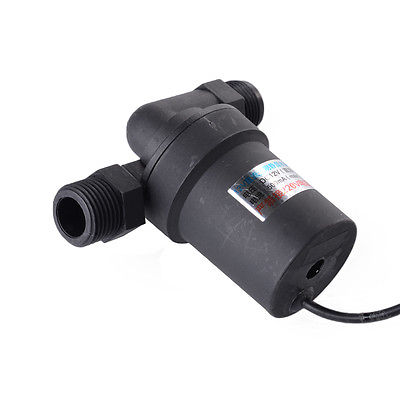

5. Насос жду с китая, плюс реле тверд., блок питания на 12V 3A  и разные мелочи разьемы и.т.д

Должно получиться что то типа
Насос такой

Насос у меня где то есть от газелевких печек, который дополнительный. Думаю его одного хватит. Если нет, то поставлю циркуляционный для ГВС. Он конечно дорогой, но куда будет деваться.

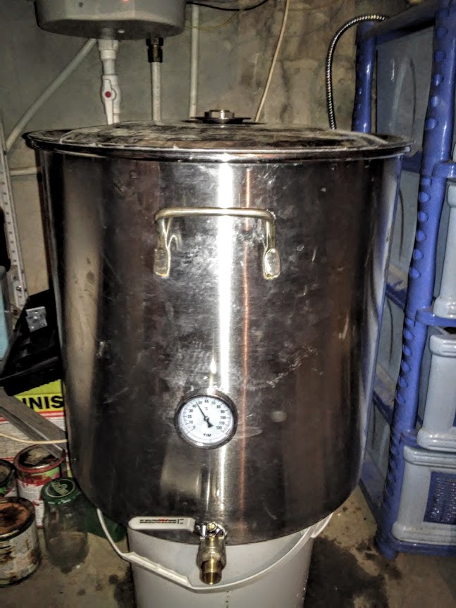

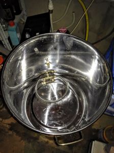

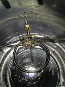

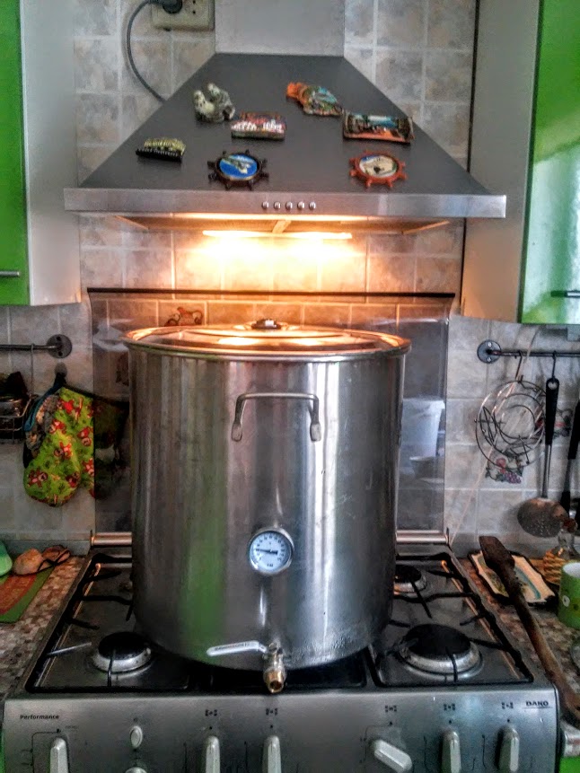

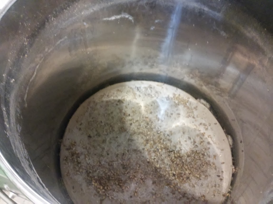

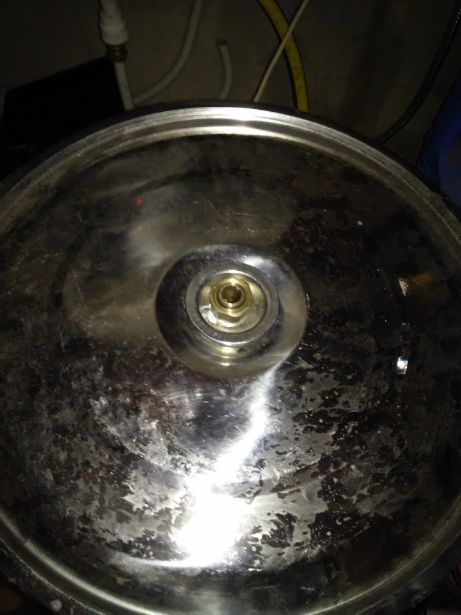

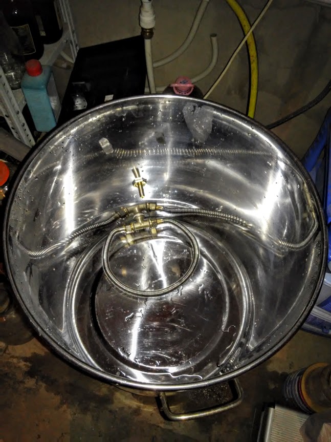

Немного поколдовал над кастрюлей. Врезал кран и термометр. Установил фильтр систему- барботер в одном лице. Газовая нержагофра. Пропилы через 2 см. Можно использовать и для перегона густых браг паром. В крышку врезал американку для установки дистиллятора.
Промазал бортик крышки силиконом, получилась прокладка.
Re: Домашнее пиво, и строительство пивоварни
Николя, а как термометр врезан? На 2 гайки гильза закручена?
12 (2016-02-28 15:24:47 отредактировано )
Да, именно так. Гильза которая идет с ним, не имеет достаточного бортика. Накрутил гайку, фум подмотал, вставил в отверстие, опять щедро фумки, и затянул второй гайкой.
Кран тоже на фумку посадил. Сначала на силиконовые прокладки, но постоял бак с горячей водой, и стал сопливиться. Прокладки размякли. Фумка наше все!

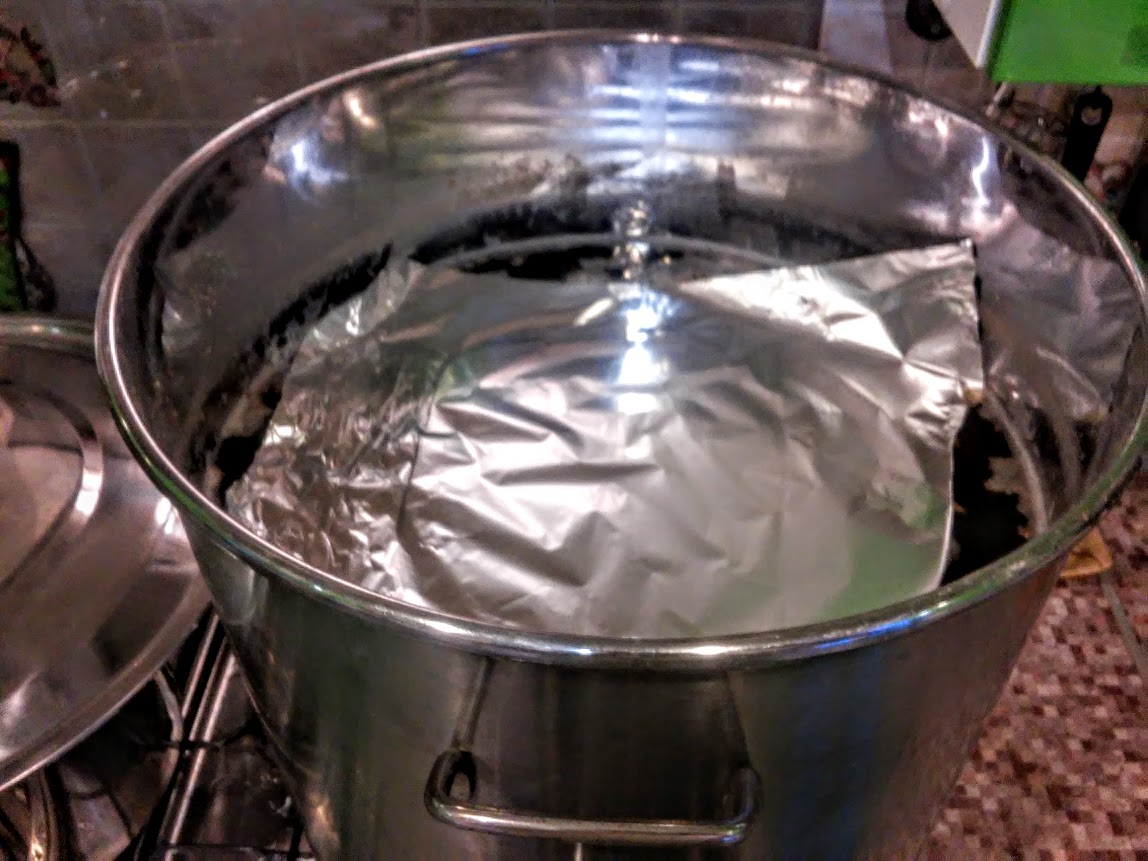

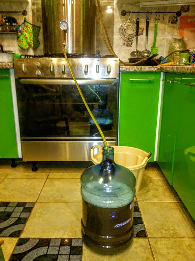

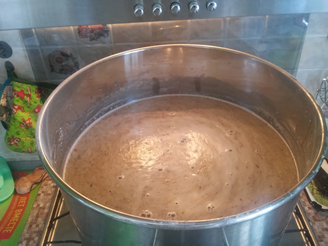

Ну вот и сварил я свое первое пиво.
Вообще вчера посвятил день, и часть предыдущей ночи, делам винокурным.
Использовал три бака, так как ТЭН еще не купил для пивоварни, соответственно работал в ручном режиме.
Засыпь 8 кг солода, 40 литров воды.
6 светлого, 2 венского.
Хмель альфа 9, 50 граммов. Половину за 30 минут, вторую за 10 минут.
Нагрел воду до 37 *С, затер солод, довел до 72 *С, пауза 60 минут. Варка 90 минут.
Фотообзор этого безобразия.

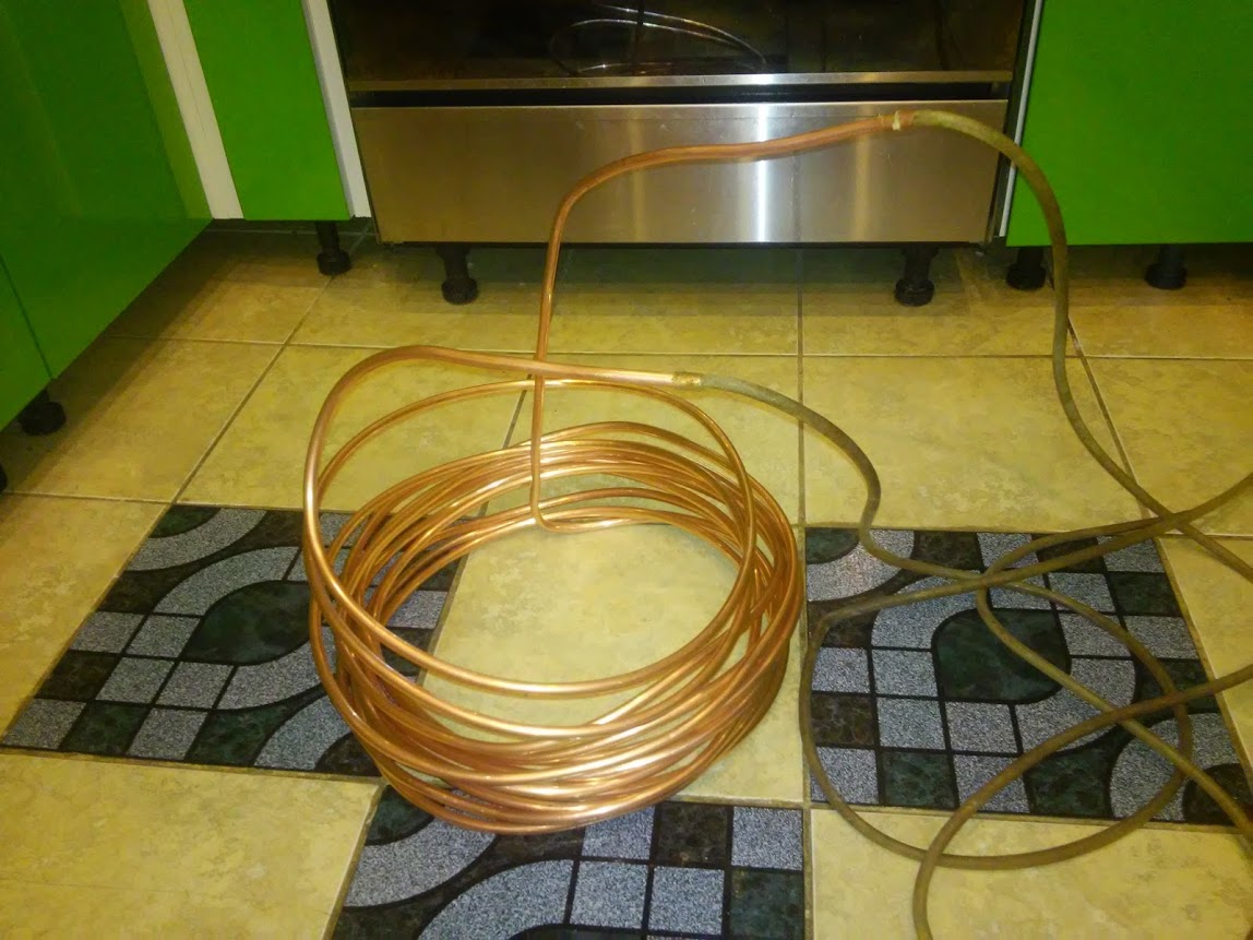

Быстренько соорудил чиллер. Трубка 10 мм, бухта 15 метров. Остудил быстро, минут за 20 примерно.

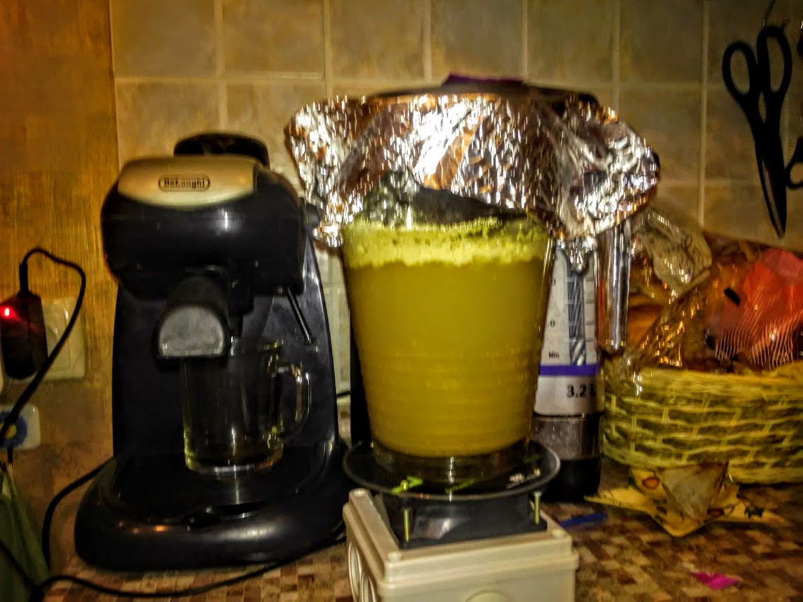

Сегодня утром активное брожение.

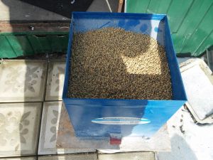

Николя, нормально отфильтровалость после кормоизмельчителя?
Тоже как то переживал за это, но получилось все хорошо. Сусло наичистейшее. Я для страховки еще на кран повесил лучший фильтр всех времен и народов- детский носочек!
Офтоп, конечно, но во времена нищего отрочества мы колготки натягивали на проволочный каркас в качестве поп-фильтра для микрофона . У чулочно-носочных изделий куча применений.
По теме- какая фракция получается после кормоизмельчителя? По идее крупа+ мука, и оболочки. Если оболочки не в труху, то рано или поздно образуется фильтрующий слой, и сусло пойдет чистым, а мутное можно обратно аккуратненько залить. Просто все домашние пивовары боятся этих корморезок и зернодробилок как огня...
Забыл я сфоткать размол, но на словах примерно так. Основная масса крупка, муки тоже есть прилично. Есть некоторое количество целых зерен. Шелуха в основном цела. Я всего два графина назад вылил при фильтрации, и то второй для очистки совести.

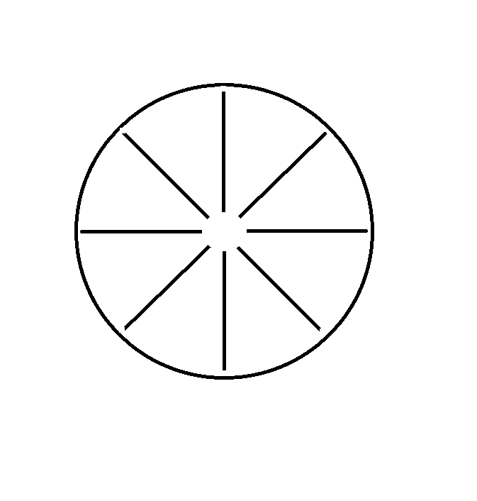

Николай,а фотку покрупнее можно?Интересуют пропилы- как сделаны.Да,еще-гайки и фланцы на гофре -нержа или обычное железо?
С уважением.
Фотки с пропилами поближе нет, будет возможность сделаю.
Делал болгаркой, на глаз. Но не глубоко, иначе ломается, один испортил. Нужно где то на треть прорезать, не больше. Диск тонкий, около 1 мм.
Фланцы похоже или хреновая нержа, или вообще нет. Когда первый раз все с лимонкой замочил для промывки, на них ржавчина вроде немного проступила.
