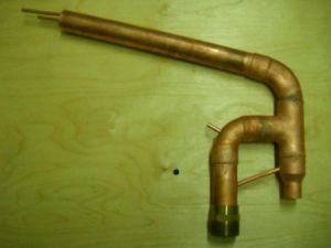

по конструкции если я вставлю фотки других участников форума  просто для ноглядности надеюсь никто не обидится если нельзя удалите.
по конструкции головы колонны
1) не определился с диаметром трубы 35*1(но есть у меня дебильная черта, мне всё мало , может я максималист , в пределах разумного) 42*1 или 54*1.5

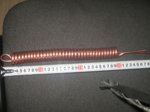

Холодильник димрота
общая длинна трубки (6мм) 3,5 метра, свободные концы  трубки суммарно 20 см.
итого трубки на сам димрот 3,3метра
по калькулятору считал получилось 2,95+ 10% на запас= 3,245

ssr_33 пишет:
по конструкции головы колонны 2 варианта
Второй
Re: Подбор материала для изготовления ректификационной колонны
Николай (Фортуна) пишет:
Второй

4 (2016-02-09 22:35:30 отредактировано )
Второй
Только угол можно поменьше.
Что касается диаметров, я бы (тоже максималист) колонну сделал бы 35, а вот "башку", 42-й. И в ней деф намотал.
