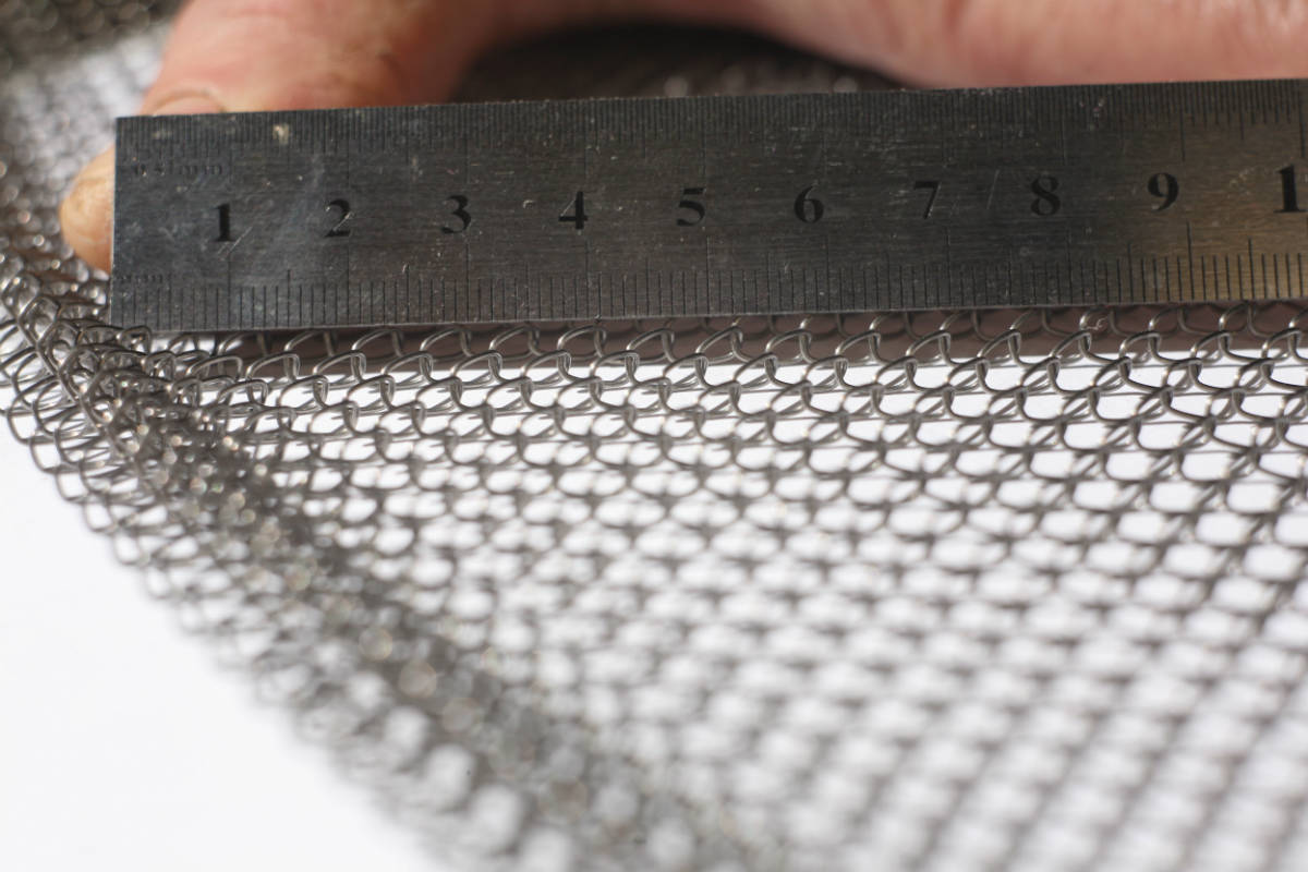

Поменяйте насадку сверху вниз.
Заткните снизу мочалками или стружкой с нержа.
И под собственным весом сядет все.
Воздушного кармана между насадками не будет, а зазор в средине колонны, думаю, не критичен.
