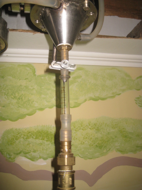

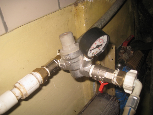

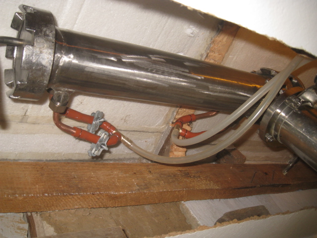

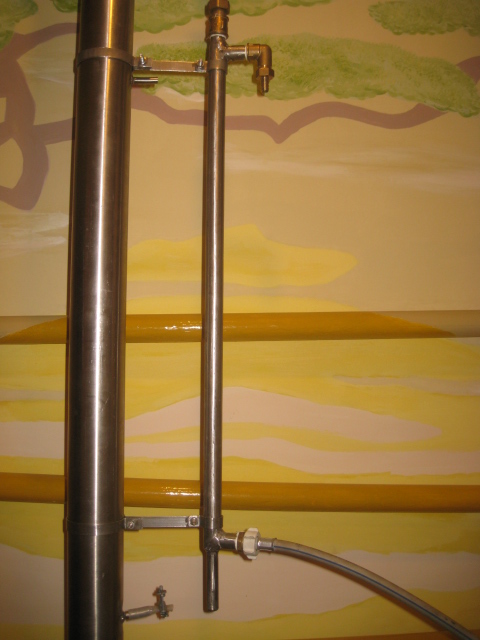

Установил редуктор на подачу воды. У меня стоит насосная станция, настроена 2.5 -3.0. Редуктор накрутил на 1.5, при открытой воде 1.0, можно водой пользоваться в доме, стрелка даже не двигается. Сделал доохладитель с 25 и 16 трубы 750мм, зазор по сторонам 2мм. Намотал 2мм нерж проволоку и поприхватывал с шагом 25 мм. Вчера пришли ареометры асп -3 и сахаромер ас-3.Осталось скоммутировать термометры. Попробую выгнать брагу, заодно поиграюсь с дифлигматором. Понравилась идея с шприцом, воплотил и себе. На форуме не нашел, кто первый придумал, поставил бы + в рейтинг.

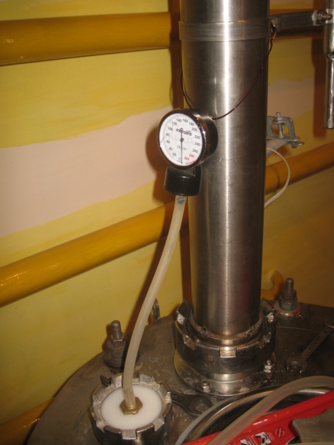

Владимир М, а тонометр поставил чтоб пульс смотреть? :)
64
Re: колона диаметр 76 мм
Смотреть за давлением в кубе при работе с разной насадкой.

Владимир М, вместо него воткнуть силиконовый шланчик и загнуть, будет подрывной клапан. А тонометр в кубе не нужен совсем, что там измерять?... если насадкой будет забито наглухо, шланчик просто сорвет... тонометр тоже сорвет :)
Владимир М ©:
Толку-то... можно смотреть в окно, результат будет одинаковый. Ну поднимется оно, и что дальше?  А оно поднимется немного, если колонну разогнать. Так это и без тонометра известно....
66
По тонометру понял. Он у меня стоит на рубашке куба.

Запустил свою Крошку!!! Гоню брагу 0,5 литра за 3 минуты.

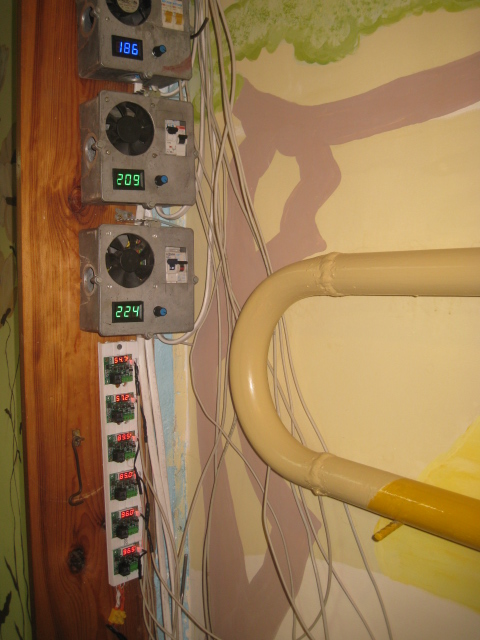

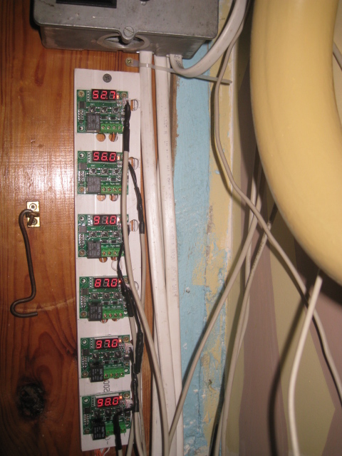

А куда столько термостатов воткнуто?

Прогоняю колону без насадки.Проверяю роботу дифлигматора.
Судя по фото, они в роли термометров подключены.
Видимо с неба свалились, так по т. рублику их не очень то развесишь в таком количестве..
1 куб
2 рубашка котла
3 2/3
4 верх колоны
5 и 6 дифлигматор.
75
Владимир М ©:
5 и 6 дифлигматор.
И как они там? чего кажут?

Владимир М, денег девать некуды? :)  Один свисток - 1 доллар, плюс пяток датчиков = 6-7 долларов за все удовольствие  Изготовление высокоточного USB 1-wire термометра за 20 минут

Владимир М ©:
2 рубашка котла
Через рубашку греется?

Какая моща подведена к кубу?
Владимир М пишет
6 квт
да
чего кажут?
Кажуть 59 и 60.

Владимир М ©:
Кажуть 59 и 60.
А я пальцем проверяю, вроде нормально.
80
Нету у меня опыта, возможно со временем тоже смогу.
