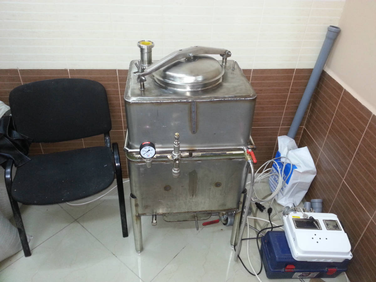

Я может быть сейчас ошибусь, но, судя по моим прикидкам, ПВК этот под большим сомнением
Позволю себе не согласиться со второй половиной  тезиса. К примеру,  40 л зерновой браги + 10 л рубашки, ТЭН 3 кВт, время разогрева  1 час 40 мин.Причем куб пока не утеплен. Далее 5 л/час перегонка.
Осахаривание : Солод 8-9 кг, воды 32 л, время разогрева до 63 гр. где то час, час десять, точно не записывал. Со следующего замеса все зафиксирую по секундомкру. Отключаешь тэн, температура держится стабильно хоть час, хоть два. После внесения дрожжей можно слить воду с рубашки, темп. затора держиться 34гр. на протяжении всего брожения. Возможно немного великоват для дома, но думаю выкатить его с балкона на несколько дней не составит большого труда.
Иван, пвк хорош для разваривания,
очень хорош, Артем, даже без мешалки.
Сложность исполнения офигенная
Ничего сложного, в моем варианте готовое изделие, в 10 000 можно уложиться свободно, 5000 бак, 5000 навесное + работа, а то и меньше.
Мне видится, что реально имеет смысл стационарный, где-то литров от 150
"старший брат моего котла" как раз как тебе видится)

Maximus, если я такое R2-D2 домой принесу, меня точно выселят. Окружающих надо морально подготовить ) Если только все хозяйство к родителям в "загородную резиденцию" перевезу, тогда может быть. Но для чисто солодового ПВК как-бы вообще не обязателен, как в прочем и пароген. Если зерновой, тогда согласен, и пвк мне как-то ближе... Но пока
машем веслом в кастрюле )
