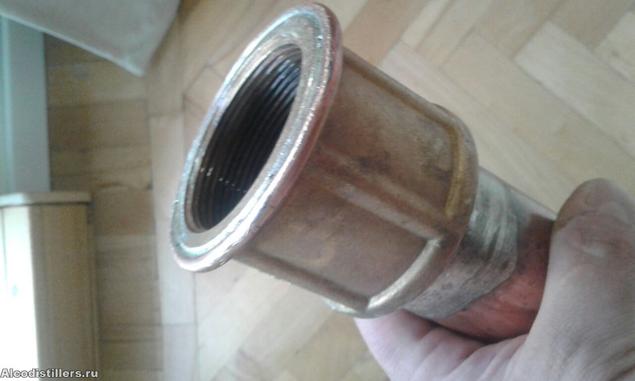

Когда очень хочется кламп, а его нет.

Re: Моя нановинокурня
Artem.SHitov, переход выпилил фигурно? Или пайка? Плохо видно есть там шов или нет.
718 (2019-05-18 22:58:06 отредактировано )

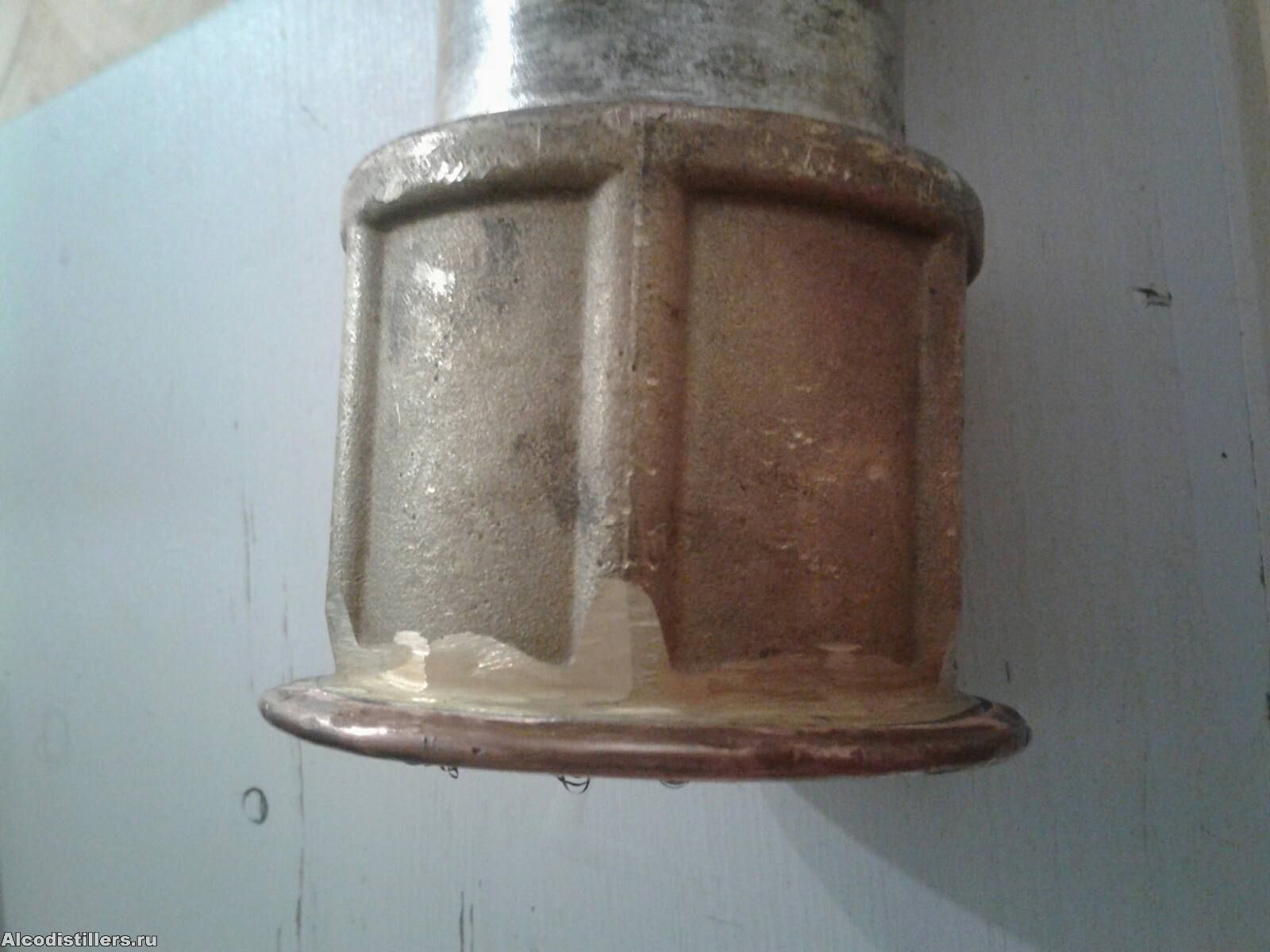

Иван, была ненужная муфта. Накрутил на нее кольцо из трубки, то-ли 5мм, то-ли 6мм. Припаял, обстучал молотком. В муфте пропилил канавку, иначе хомут упирается в ребра. Теперь думаю, из чего прокладку замутить. скорее всего из крышки от 3л банки.
Только учитывай, что после 80с она будет пластичной... лучше наверное силиконовую формочку почикать :)
720
Иван, жалко, но наверное так и сделаю.
