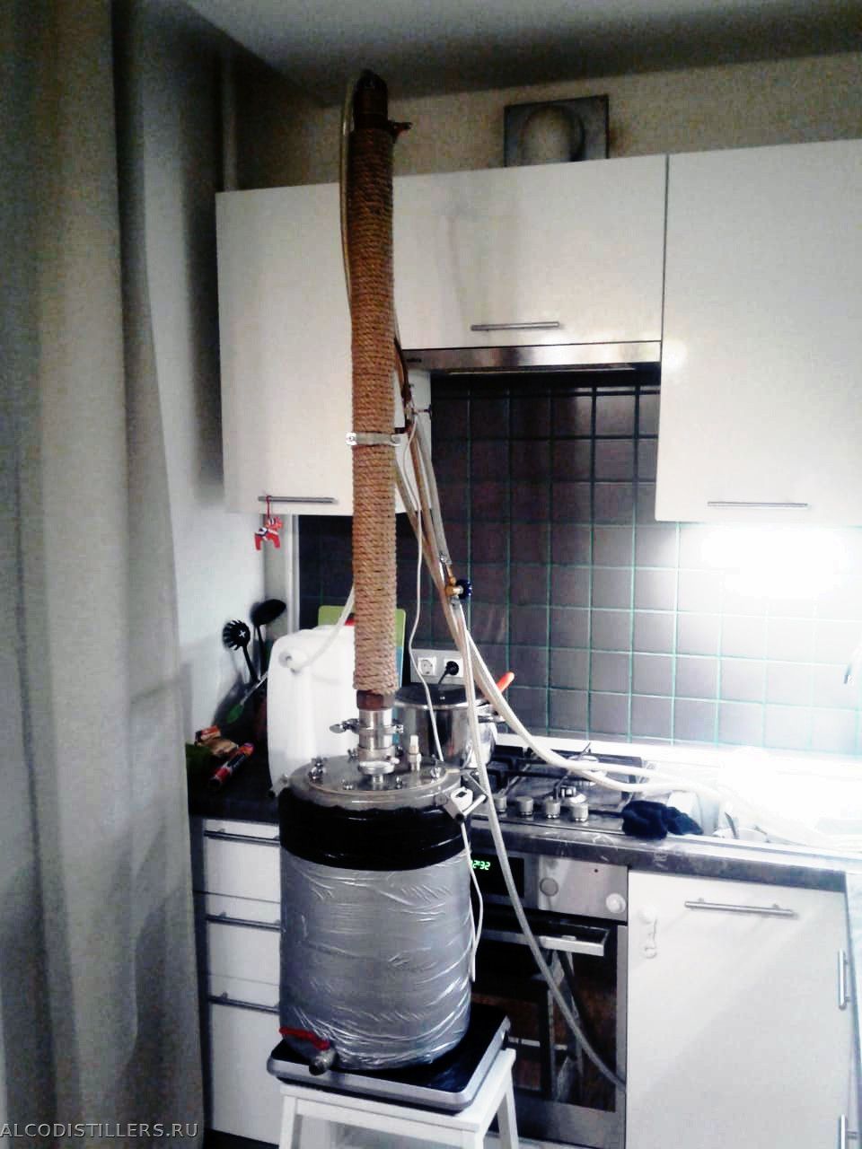

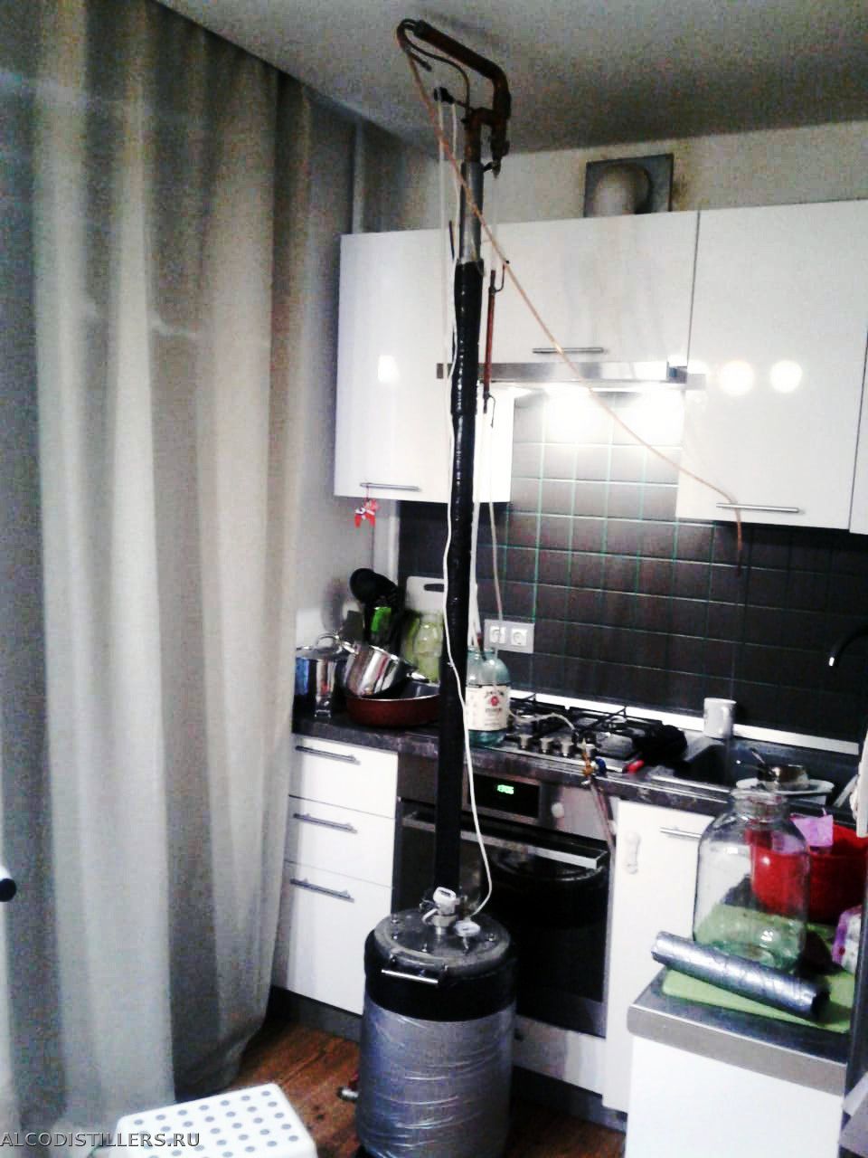

430 (2018-09-22 13:56:39 отредактировано )
Re: Моя нановинокурня
Печкин, вот так сейчас мои агрегаты выглядят. Фотки с телефона, РК еще в процессе доутепления.
Теперь надо новый аппарат для джина строить.

431
Недавно менял верёвку на кошачей когтедралке.Так вот,монтаю, а сам думаю надо попробовать так же утеплить РК.Но дальше мыслей дело не пошло.А тут на тебе.Молодец  Артем.Подскажи пожалуйста практично,удобно?
432
Saks, я ожидал, что утепление будет чуть лучше. В однозначном плюсе то, что веревке вообще пофиг на 100С.
Artem.SHitov, поверх веревки можешь сделать серую пенку, получится вообще очень хорошее утепление.
435
al, может наоборот, под веревку пенку.. с веревкой прикольно смотрится.. более натурально что-ли.. *THUMBSUP*
436
Димчик, пенка от температуры "садится" и "съедается". Поэтому сначала делают веревку, а поверх пенополиуретан.
437
al, мне не особо надо. Я ее гоняю в качестве дистиллятора, в основном. Утепление чтоб сильного укрепления не было.
Иван, не, не хочу. Хочу небольшую колонну с отбором по жидкости, чтоб не мыть.
сетку в куб
Горло широкое? Можно подставку сделать, а на нее друшлаг.
438
Artem.SHitov, Спасибо! Понял,что можно так делать,а то пенка действительно подсаживается и становится коротковата.
