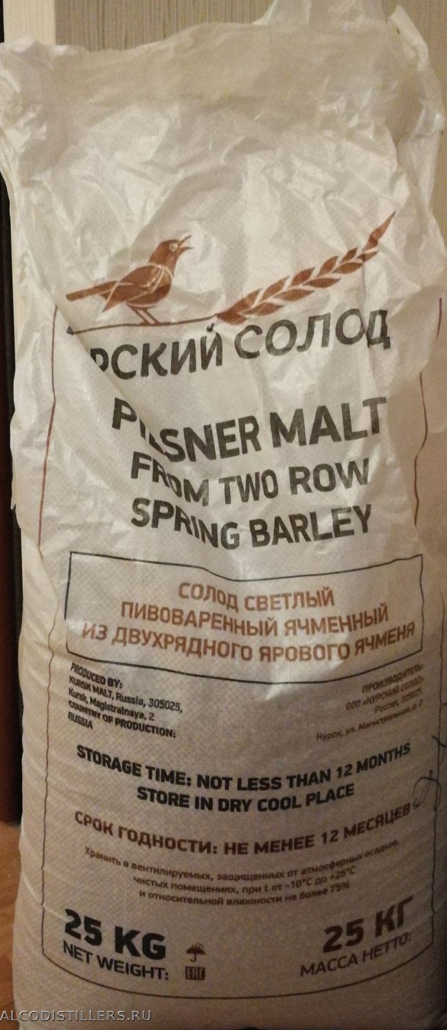

Кто-нибудь брал курский пилснер этого года?
Курский брал в этом месяце (с Аркадием заказывали). Выход из него стандартный (для меня) 260-270 мл/кг. Прошлогодний также выдал. Дрожжи белорусские спиртовые.

zcom, как мешок выглядит, и какая дата производства, если помнишь?
zcom, спасибо
