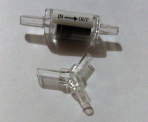

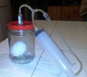

Для этого нехитрого устройства потребуется:
-обратный клапан-2шт
-тройник-1шт
Я покупал в "аквариумном"магазине
-шприц или ручной насос

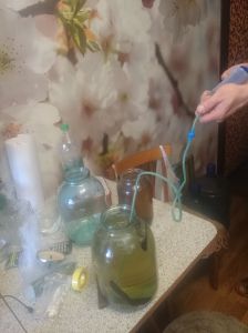

В сборе выглядит так
Клапана нужно поставить в "противоходе"друг к другу(стрелочкой на клапане показано)
Принцип работы прост до безобразия:
-ход поршня вверх-отсос воздуха из емкости
-ход поршня вниз-выброс воздуха в атмосферу
Применение:
-для ускоренного обагащения спирта зфирными маслами,настаивания
-для длительного хранения(дрожжи,чай,кофе и т.д)
-для ускоренного маринования,засолки,......
Схема крупным планом чтобы было понятней принцип работы

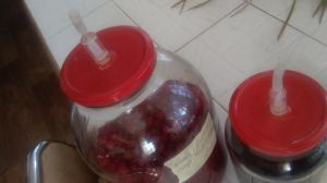

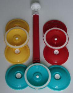

Я использую вот такие вакуумные крышки. Наверно есть в любом хозмаге.
А зачем шланг от клапана выброса в атмосферу?
И как отрыть банку если крышку плотно присосало, подковырнуть ножом?
Мне такие с "Али" пришли, очень плохо присасываются, вернее засасывают воздух из атмосферы и банки через некоторое время сами открываются. Есть подозрения на плохой насос, т.е. изначально плохо воздух выкачивает и крышка плохо прилегает.
Re: Простейший дешевый вакууматор своими руками за 30 минут
Я покупал в хоз.магазине. проблем нет. Только на 10-ти литровую банку плохо присасывается крышка, кривя банка .

Алексей ©:
Это напасть какая то! Купил клапаны, по внешнему виду 1 в 1., собрал конструкцию, не держат! Немного подтравливают, примерно через час давление в банке выравнивается с атмосферным.  :(
Larik ©:
Привет
Извини,только сейчас заметил сообщение  :[
Да,у меня была такая же фигня-одел на концы клапанов кусочки силик.трубки,"запаянной" с одного конца силиконом(пару капель пальцем вдавить).Держит без проблем....
Кстати,силиконовые затычки от катриджей принтера великолепно подходят...

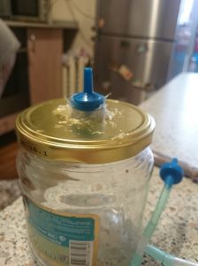

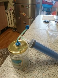

В зоомагазинах клапанов не оказалось, сделал самодельные из шприцов, в инете инструкций полно. Приклеил к крышкам, держат вакуум отлично.
new34, да, в инете видел самоделки. Пробовал сделать - травит зараза. Наверное руки кривые... Какую резину в клапанах использовали?
cern, никакой дополнительной резины там не нужно. Клапан делается из 2х шприцов 5мл и 2,5-3 мл. с резиновыми поршнями, и пружинки от авторучки. Ищите по запросу "обратный клапан из шприца"
new34, все, понял... Такой тоже видел. Я по другой схеме делал...

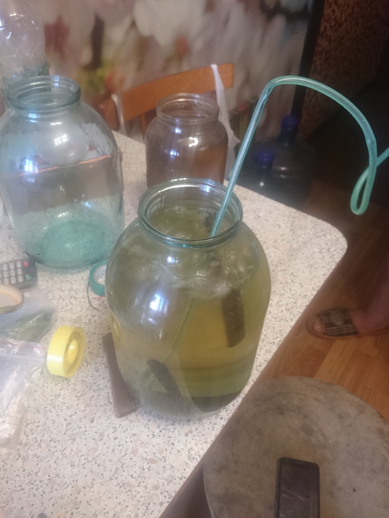

Вех приветствую! Учёл всё прочитанное выше и купил другие клапана. Продавец сказал ,что они держат! Вчера откачал воздух,оставил до утра.Сейчас пришлось ножом открывать крышку! Цена вопроса-клапана по 75 р.,сил.шланг-15р.метр,шприц на шару!
Нашёл второе применение вакумматора,насыщение чачи кислородом. нужно просто пустить в банку другой клапан! Дабу не покупать компрессор.Думаю 5 мин в месяц найдётся у каждого.

zcom ©:
но банки такой нет
Банка любая, крышки особые (не скрытая реклама):
