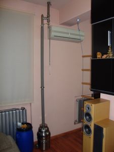

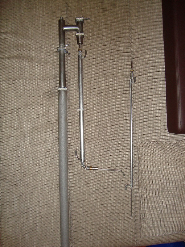

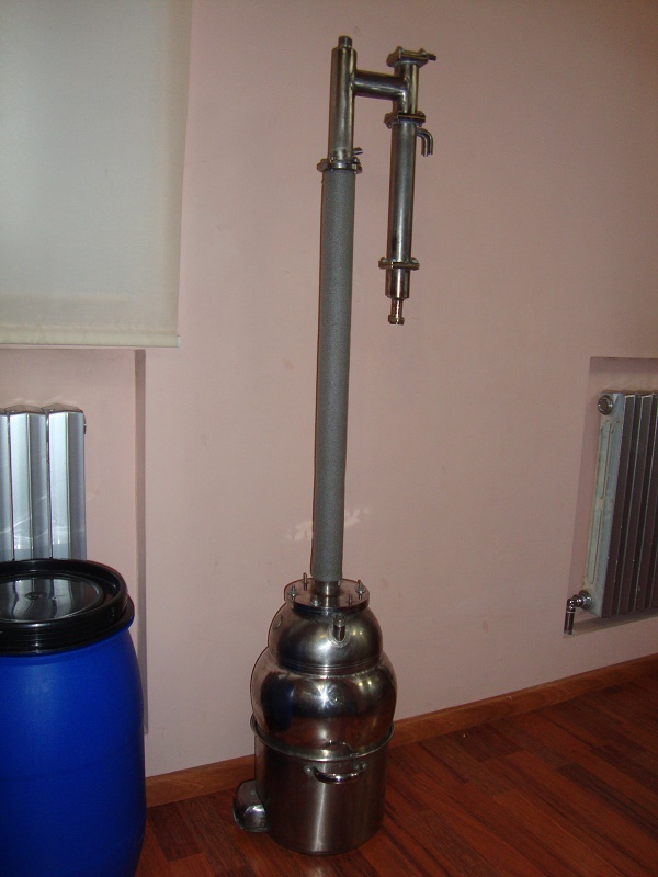

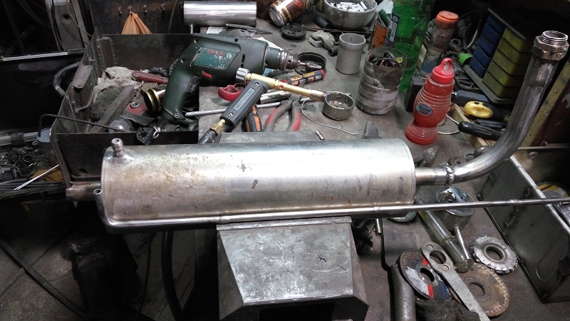

Теперь по делу, за образец бралась стабильная колона с этого сайта, строилась медленно старался переспать с каждой мыслью чтобы меньше переделывать. Сначала думал сделать цельную как в основном все делают, но когда намотал холодильник не понравилось что трубки вверх торчат пришла мысль их в сторону вывести для экономии высоты. Пока думал про заглушку и связь с атмосферой пришла мысль все на фланцах сделать а это уже три в одном.

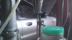

БК пробовал только один раз нужно деф другой делать поменьше,но работает

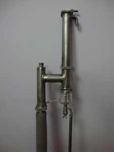

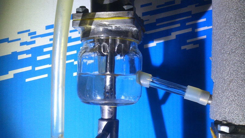

А это чтобы уровень видеть,бесполезно но красиво, можно долго смотреть

Красота.
Re: Рк-35/1800
Зачотно.
Предлагаю перевести в винокуры.

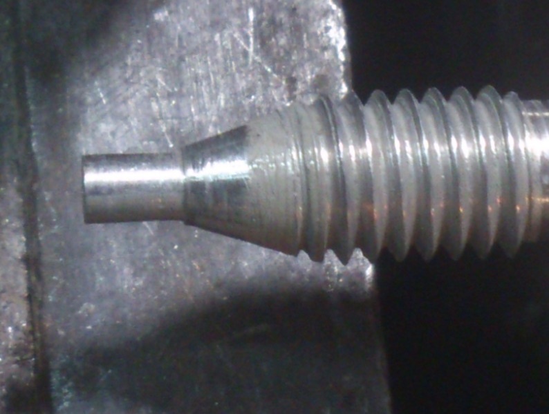

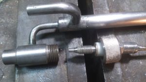

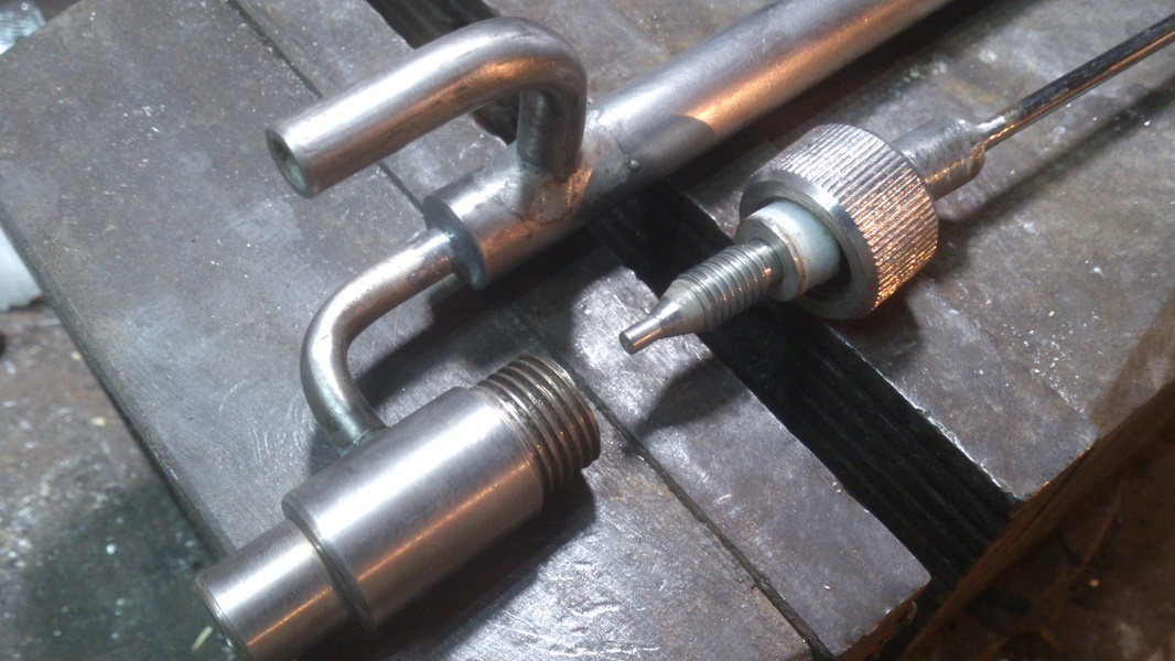

Хочу рассказать про краны отбора, может кому пригодится. Вначале была шланга силиконовая потом заказал вот такие это узел отбора не стеклянный был. Кран всем хорош кроме регулировки шток с резьбой м10 на выходе трубка 9мм поймать покапельный отбор не реально цена 250р за штуку и месяц ждал.
Потом заказал вот этот
просил резьбу помельче сделать для плавной регулировки, но токарь сделал по своему
и меня это вполне устраивает, а если бы еще мелкую резьбу то был бы идеальный краник. Забрал на следующий день за 130р.
Я это к тому что когда спрашивал на рынке кран  нержавейку всегда встречный вопрос " А вы знаете сколько он бы стоил"
А токаря есть везде.

Энтер после каждой фразы и после каждой фотки делайте.
А так супер краник.
Видно приложенные руки.

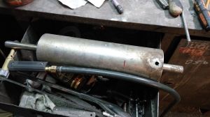

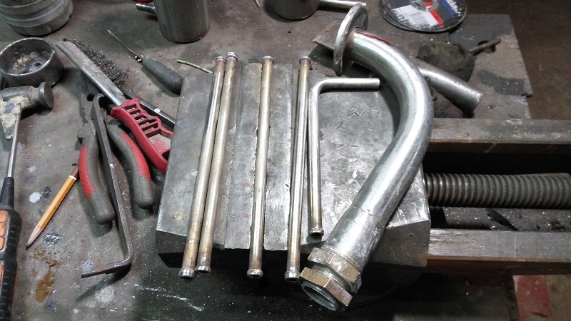

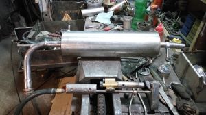

Сегодня переделал еще советский холодильник соседу, труба  20мм внутрь вставил 8мм тоже из старого пятитрубочного холодильника. Идея давно вынашивалась а тут подвернулся случай воплотить.
Получается что то близкое к холодильнику Димрота. Может у кого то еще какие то мысли есть?

Re: Рк-35/1800
mel107nik пишет:
Чем близкое? Прямоточник или змеевик да, но не димрот.
Re: Рк-35/1800
Чем близкое?
Площадь охлаждения увеличивается при тех же габаритах. Конечно не димрот, но отличный прямоточник. Для СС то что надо.
Нужно переспать с этой мыслью...

mel107nik пишет:
Длина меньше, диаметр больше, объем больше, трудозатрат по изготовлению больше. Если готовый то да, если делать то однотрубный прямоточник гораздо проще в изготовлении.
