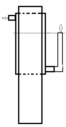

на выходе с водопровода можно ставить что угодно. Самым больным местом является деф. там лучше, как у меня с великоватым дефом, ставить игольчатый кран и паралельно ещё такой же на компенсацию выхода воды с холодильника, если вдруг потребность дефа будет меньше необходимого выхода (объёма воды) с холод. на собственном опыте убедился, что высота поднятия трубки на выходе с дефа играет роль некого уровня определяющего высоту эфективной работы дефа. надеюсь рис. даст некое представление о чём речь.

Не думаю.
Скорость протока жидкости определяет все....
Или у Вас самотеком?

если регулировка воды на входе, то и у вас то же. проверено опытным путем. сообщающиеся сосуды. Дело не в самотёке, у всех стоят трубки входа и выхода одного диаметра, значит перекрывая кран вы уменьшаете диаметр входа в сравнении с выходом, ... вот вам и самотек именно в дефе (при входе сверху)

Re: Собрал самогонный аппарат, учусь работать
Санёк ©:
Для этого рекомендуется одеть на шланг выхода воды вставить колпачок от авторучки с заужением отверстия.
Но реально это от завоздушивания, положите слив в стакан с водой и результат будет тот же.

не думаю что мудрения с ручками проще поднятия шланга выхода, тем более это не моя придумка - высмотрел в одной из тем, возможно даже на этом форуме. Я лишь попытался дать физическое оправдание этому и сделал применимо к моей колонне.
понятно, конечно. согласен, должно работать. А вот на счет крана после холод-ка - вопрос, холодильник мощный (для доохлаждения), поэтому много воды не требуется, напора нет совсем.
