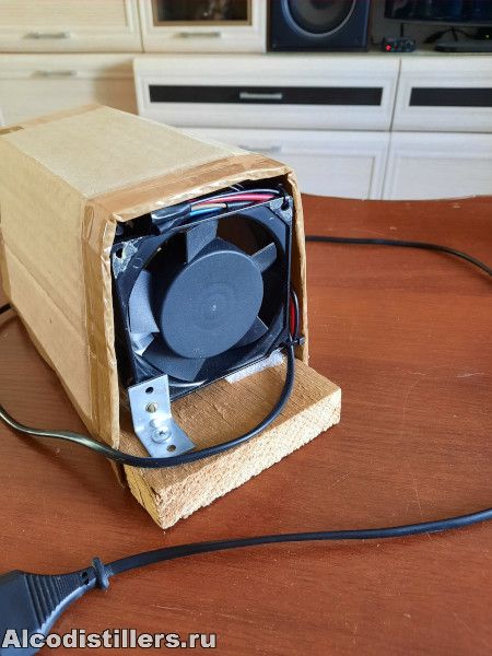

Озаботился я изготовлением озонатора
У мну вот так:
Вентилятор 220 в был дома, доску в гараже подобрал, картонку оторвал не помню откуда.
Не стал огород городить, генератор озона заберу с собой на работу, там и засуну в ченить другое.

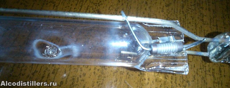

Вот с этого можно что нибудь придумать,я пробовал дезить промежуточную емкость перед разливом пива, пиво на карбоне стоит с 27.03.2021 г.,вроде нормально ДРЛка на 250,провисела 30 минут в бутыле.
Фото ДРЛ ки поближе можно? Давно собирался сделать, знал, что на советских лампах битых это ДРЛ есть. Слышал, что не только озон производит и и ультрафиолетом всё палит. Колхоз разваливался, столько можно было взять этих ламп... Всё руки не доходили. Теперь будем искать.

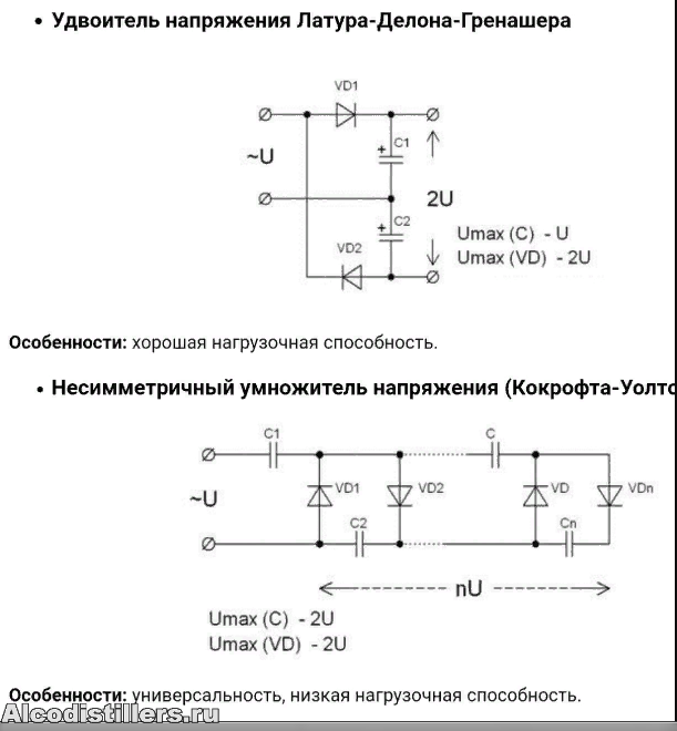

Озонатор купить не могу, ибей для меня закрыт, начал мудрить с ТДКС импортного ТВ. Схем в сети много.

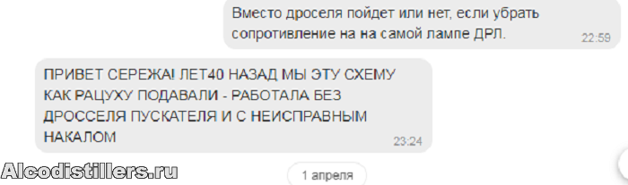

Сам дроссель,и лампа,нашел в нете схемы,вроде можно сделать без дроселя,консультировался у знающего человека,вот что он ответил.Озоном или чем пахнет после применения.
А вот схема,как я понял даже две.
