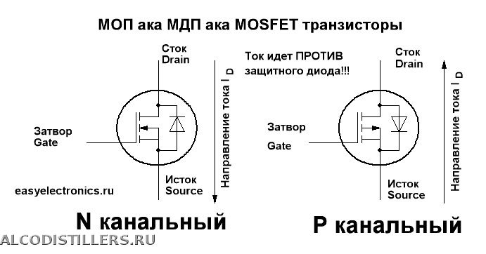

Схемы управления мосфетом.
Напряжение на второй схеме, просто для примера. Оно зависит от транзистора.
    size: 54.59Кб type: jpg
    size: 9.69Кб type: gif
    size: 17.65Кб type: png

Николя, это если схемы "медленные". А если управление ШИМом, то лучше использовать драйверы и в затвор обязательно ставить резюк 10-20 Ом, для ускорения разряда емкости затвора еще диод Шотки нужен, параллельно резистору.

Николя, Благодарю за отзывчивость,так и сделаю. Без оптрона не сложно переключить уровень в настройка(для себя),для друга желательно меньше танцев с бубном). Оптрон ещё разделяет нагрузку по питанию,но Ваш практический опыт позволяет минимизировать подход.

al, Это да, выложить схемы на драйверах, тоже нужно. Хотя драйверов обычно под рукой не бывает.
