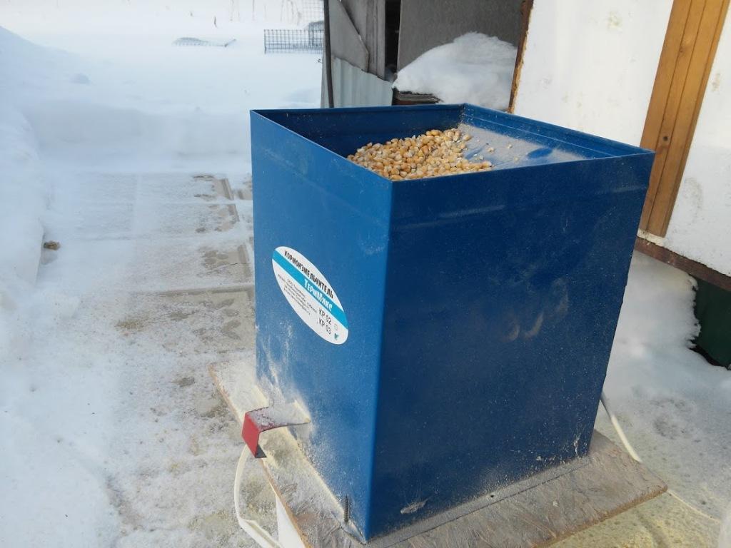

3. Бурбон. 7 кило кукурузы и 4 кило ячменя, перемолол на зернодробилке.
Засыпал в 35 литровую кастрюлю. Залил 15 литров горячей воды, и разваривал парогенератором больше часа. Получилась густая каша. Тут да простят меня коллеги, осахаривание проводил ферментными препаратами. Ну лежат они, скоро срок годности закончится. Тоже осахарилось за пару часов. Плотность 11 брикс. Объем 65 литров. РН тоже сегодня буду корректировать.
