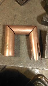

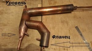

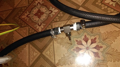

Ну вот, картиночка-то начинает потихонечку складываться)
Это те два крантика  - из которых остается жить только один ( на подачу воды )

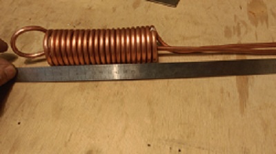

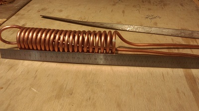

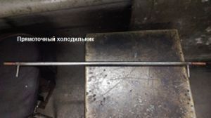

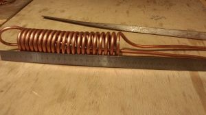

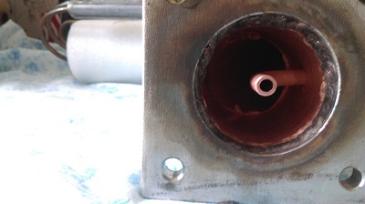

Димрот - сразу после намотки - ориентировочно 3,5м. Диаметр трубки - 6мм.
Прошелся по виткам трех миллиметровой пластиной...
Ну тут все ясно) ;)

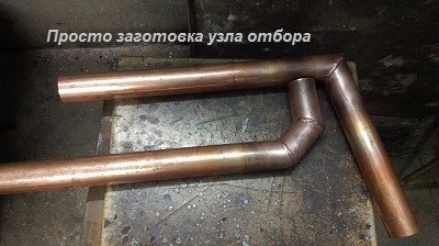

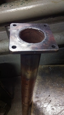

Узел отбора будет съемный, на флянтике... Флянтик металл - ну не нашел я ни нержавейки, ни тем более, меди такой толщины((( Хнык... Но контакта металла с продуктом не будет, поставим плотную и большую прокладку из силикона...
Пошла задумка о дистиляции...)

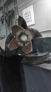

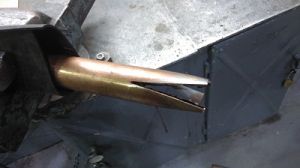

Самому страшно было)
Получилось что-то типа этого... Станков всяко разных куча... Но пришлось все делать машинкой и руками(((

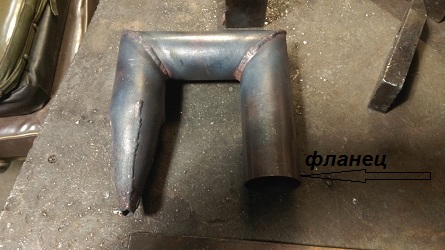

От так вот все и стало) После перехода будет приварена трубочка на 12, такая же как и на узле отбора РК.
Тут немножко схалтурил) Была трубка на 22 медная, но не смог выпрямить хорошо, так что взял рубашку нержавейку...

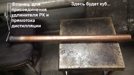

Это начало всех начал)) Первая секция царги..
Вот такие флянтики у меня будут... Медь, после сварки, постараюсь отмыть лимонкой и содой.
Сегодня поеду искать регуляторы для тэна, и куб...
Жду оценки.. Что сделал так как надо, а что не так.
71 (2015-12-19 09:17:20 отредактировано al)
Re: Направьте на путь истинный

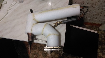

Пока вроде все сходится. Вы перед окончательной сборкой детальки разложите друг за другом, тогда понятнее станет вся конструкция. По узлу отбора вроде правильно все.
Не очень понятно, димрот вварен или снимается?
Вварен... Заглушку не смог изготовить((
Саня ©:
Ревизию тяжело делать и промывать.
74
Саня ©:
Надо подумать.... Пока все детали еще на заводе... будем думать... :rolleyes:

И опять - Здравствуйте!!!) Домучал я таки свою РК. Выношу на Ваш суд, кое-какие мелочи еще в процессе, а в целом она готова.

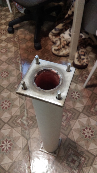

Ну начнем по порядку...  Это надставка - 450мм.
Это основная царга - 1м.

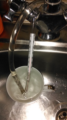

Это "голова" для перегона СС из браги, кстати, показала себя неплохо)

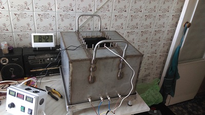

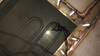

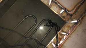

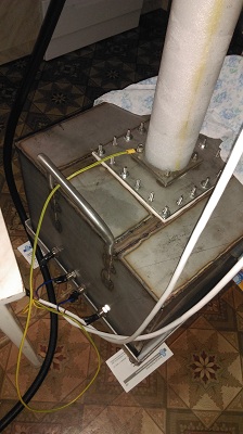

Такой вот кубик у меня получился.... На 48 литров)
Прислушавшись к советам врезал в него два тэна - 3 и 2 Киловатт.

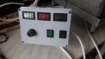

К нему смандырил такой вот коробочек...
Скажу сразу... Термометры на батарейках...Очень не удобно, будем менять на те, которые от 220 вольт работают.

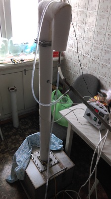

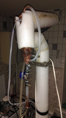

Как-то так в сборе, перегонка СС из браги.

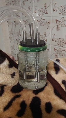

Немного отступлюсь, для браги сделал гидрозатворчик, так сказать три в него, и один на улицу.

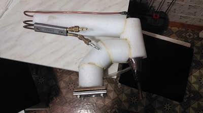

Это "голова" уже для ректификации с одной стороны ...
С другой...
И с третьей) трубка возврата - посередине царги....

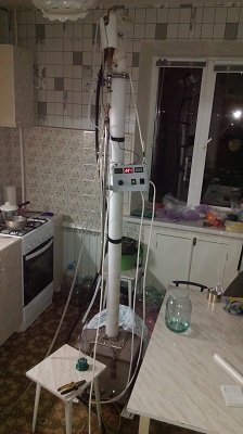

Сегодня, т.е. уже вчера) Решил обкатать РК... 27 литров 40% СС залил в куб...

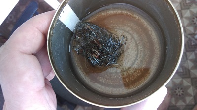

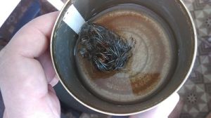

Мочалки в царге вот такие -
В количестве 32 штук...( можно было бы и больше, вот только больше не было).. Донна Роза - не тестил, а Сафи Текс немного потестил...
За сутки в крепком соленом растворе...
Трубка возврата заполнена на треть, пытаюсь выбрать 1,5л. голов...
Пока отобрал 0,5л...
К кубу царга подсоединяется так -
Китайцы подсунули фуфлыжный краник(((
Сломался барашек... Пассатижами регулировать ооооййй как не удобно..((( *WALL* Давление по ГисМетео - 739-740... Температура скачет на 0,2 +-...но не часто...Погон идет на 2-х киловаттах. Еще около 8-9 часов отбирать только головы... Ооох как же это долго-то...) *SCRATCH* Ах да... Температуру воды на выходе отрегулировал 49*С...Мда...Пассатижами регулировать - это весело)
Контроль за водой -постоянный...
Ну вроде как все, жду что скажете, на мое творение. *DRINK*

Нет фотки два и три.

У вас да, где нибудь в кэш памяти. Еше раз их киньте это про подставку и царгу метр.

Пытаюсь перегнать СС сахарный...С 19:30 начал, отобрал 1500мл. голов. Головы отходили при температуре 75,7-75,9*С. Пробую отобрать тело - температура на том же уровне - 75,8*С.... Погон идет на 3-х Квт. тене, вольтаж стоит  190 вольт, вода на выходе 55*С, трубка возврата заполнена, практически полностью...
Термометры не проверял( тут виноват...
Вверху колонны датчик показывает 76*С - ровно, но если спирт должен идти при 77,3*С ( давление нынче низкое ), то и головы должны отходить примерно при 74 - 75*С. Разница-то между головой и телом должна быть...
Что-то не так идет, а что не могу понять... Жду когда колба наберется, померять спиртуозность
Температура прыгает на 0,2*С 75,8 - 76*С... И не могу поднять ее никак, стоит на этом месте и ни куда не желает двигаться...
