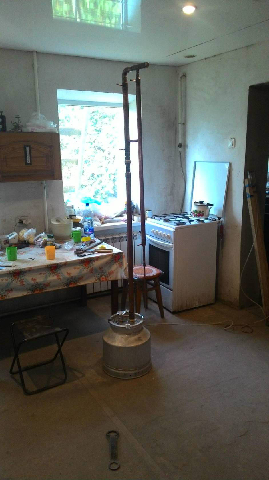

Дмитрий Васильев. Я просмотрел много статей и видео, в том числе и ваши. На основе их по формулам рассчитал аппарат ( дистилятор "мощь" за основу). Где-то вычитал, что диаметр восх. трубы для перегона фруктовой браги должен быть не менее 32 и длиной не менее 1м. На счёт сырец я получаю или что-то ещё замечу, что при первом перегоне сохраняется больше качеств фруктового напитка. Кстати пробовал укреплять брагу хвостами... эффект поразил - на определённом моменте отбора тела крепость составила 88-89%. Так что я в некотором роде не сторонник повторных перегонов. Хочешь пить разведенный спирт - купи спирт, разведи, настой и пей. А мне нравится так как есть : прям из под аппарата, иногда даже без фильтров, накапал и продиггустировал.

РК с вертикальным дефлегматором, диаметр внутренний 51, высота 2500 см
Читайте на здоровье)

Мой примитивный аппарат до боли похож на колонну 1500мм высотой. И свой супер продукт пей сам, а мне оставь мой. Я спрашивал про очистку, а не куда девать головы. И вообще непонятно зачем встревать с дикими замечаниями, не читая переписку до того?

В этой теме дали ссылку про мифы об очистке и про режимы бк. Читайте внимательно и все у вас получится. И про очистку забудете.  Будет просьба у меня, создайте тему про вашу бк. Интересен конструктив. Какой нагрев, присоединение колонны к Баку, длина дефа, диаметры, режимы погона.
Очень интересно.
