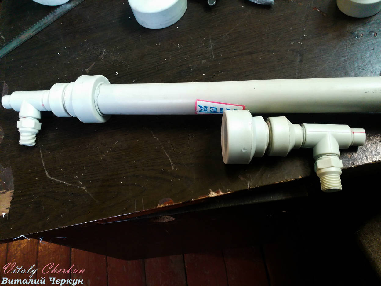

Сегодня начал пайку.
Материал- полипропилен.
Буду выкладывать фотки с пояснениями.

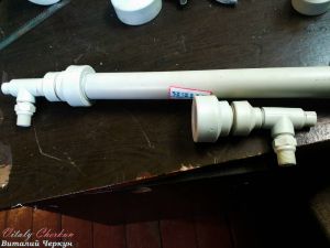

Сегодня спаял узел отбора и начал холодильник.
Re: РК с вертикальным дефлегматором, диаметр внутренний 51, высота 2500 см

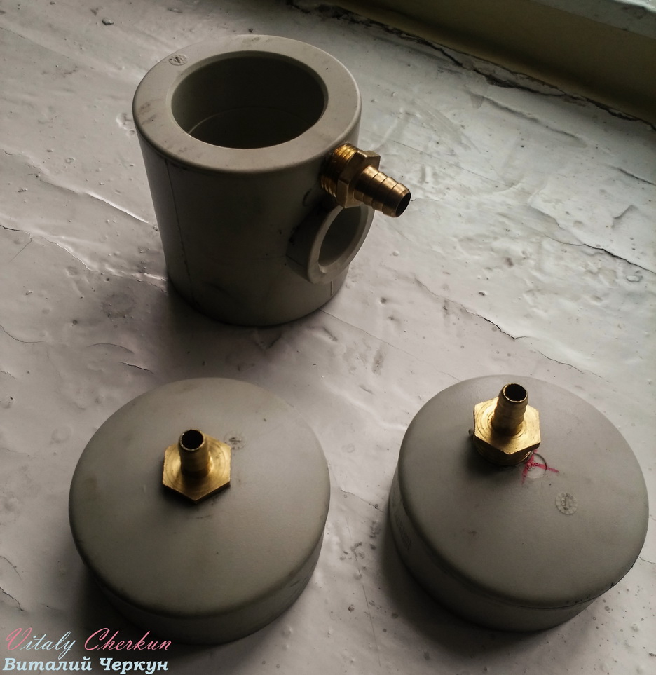

Заглушки под термометр и под димрот с атмосферной трубкой.
А также тройник с выходом трубки возврата.

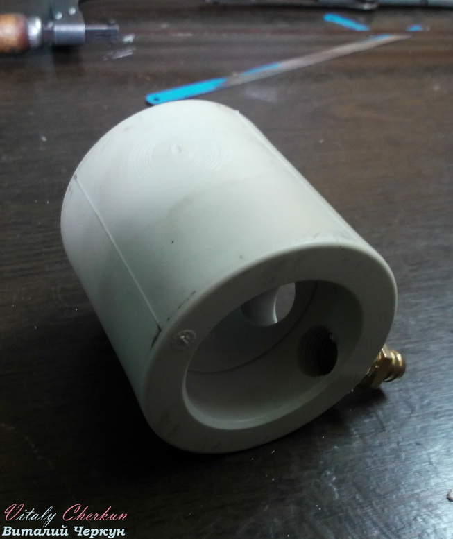

Тот же тройник, вид сбоку.

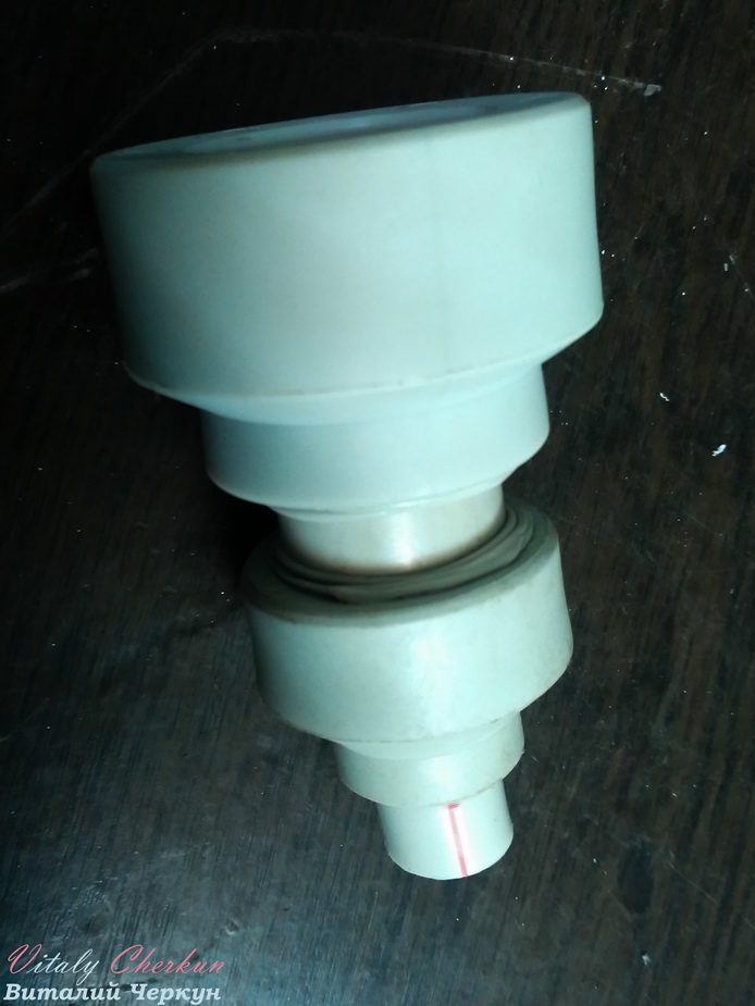

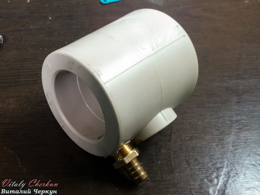

Узел возврата флегмы в царгу.
Он же, уже на месте.

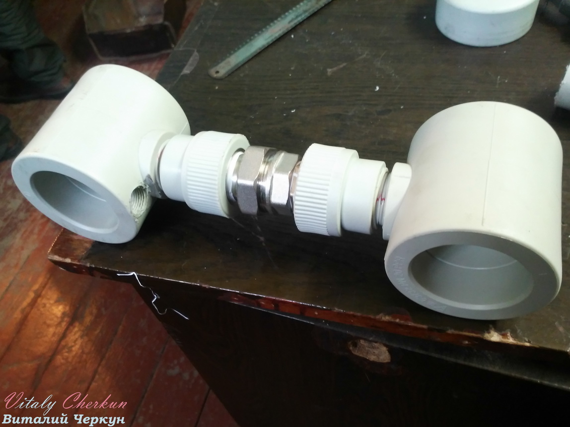

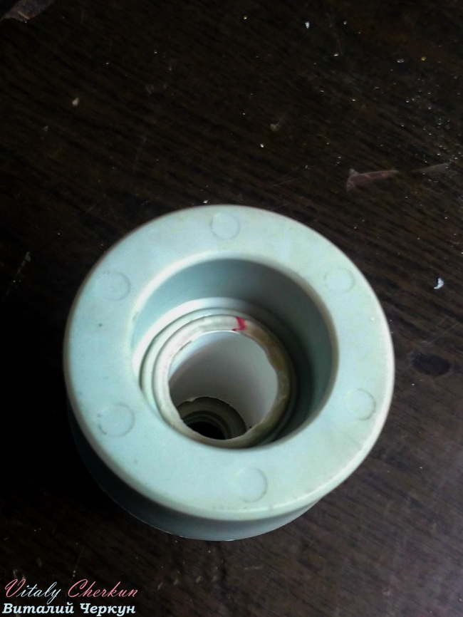

Узел в сборе. Американка для разборки правой и левой части колонны.
Узел возврата. Сбоку будет отверстие после пайки.
Высота 6 см. Диаметр 24.
Внизу будет заглушка и в нее вкручен шаровый кран отбора 3\8.

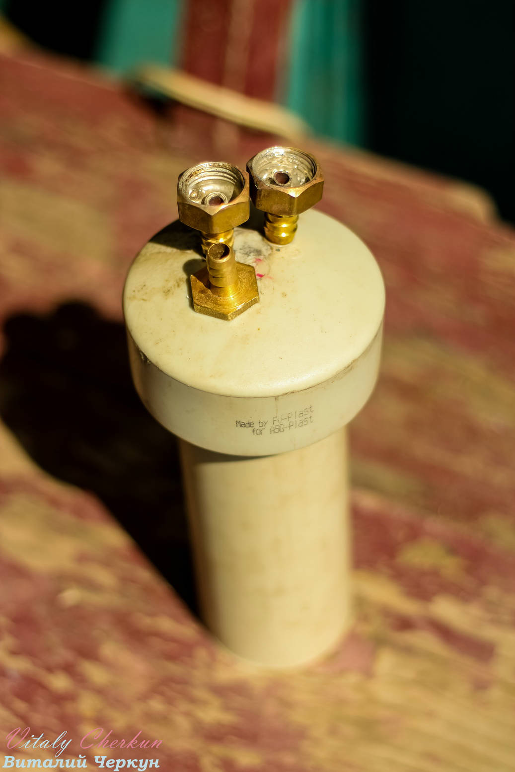

Холодильник.
Тока половина, завтра принесут трубку нерж. По ней будем делать длину.

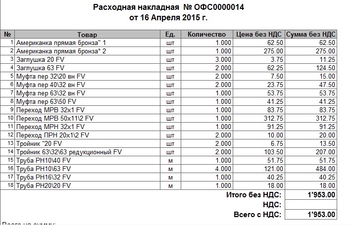

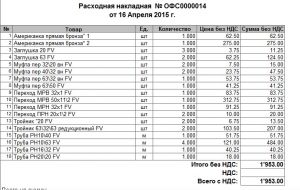

И смета на материалы.
Как видим по экопластику 80 уе.
Плюс димрот 6 уе.
Штуцера медь 1,2 уе.
Кран шар 4 уе
Трубка нерж для продукта, шланги, кран регулировочный, трубка силиконовая в подарок))) Бак, регулятор, термометр с прошлого аппарата)
Грубо говоря в 100 уе вложился. Да, еще и на насадку провод медный на чермете купил на 20 у.е.
Добавлено: 2015-04-16 20:34:48
Плюс утеплитель и хомуты, для крепления холодильника к царге. И хомут для крепления РК к стене

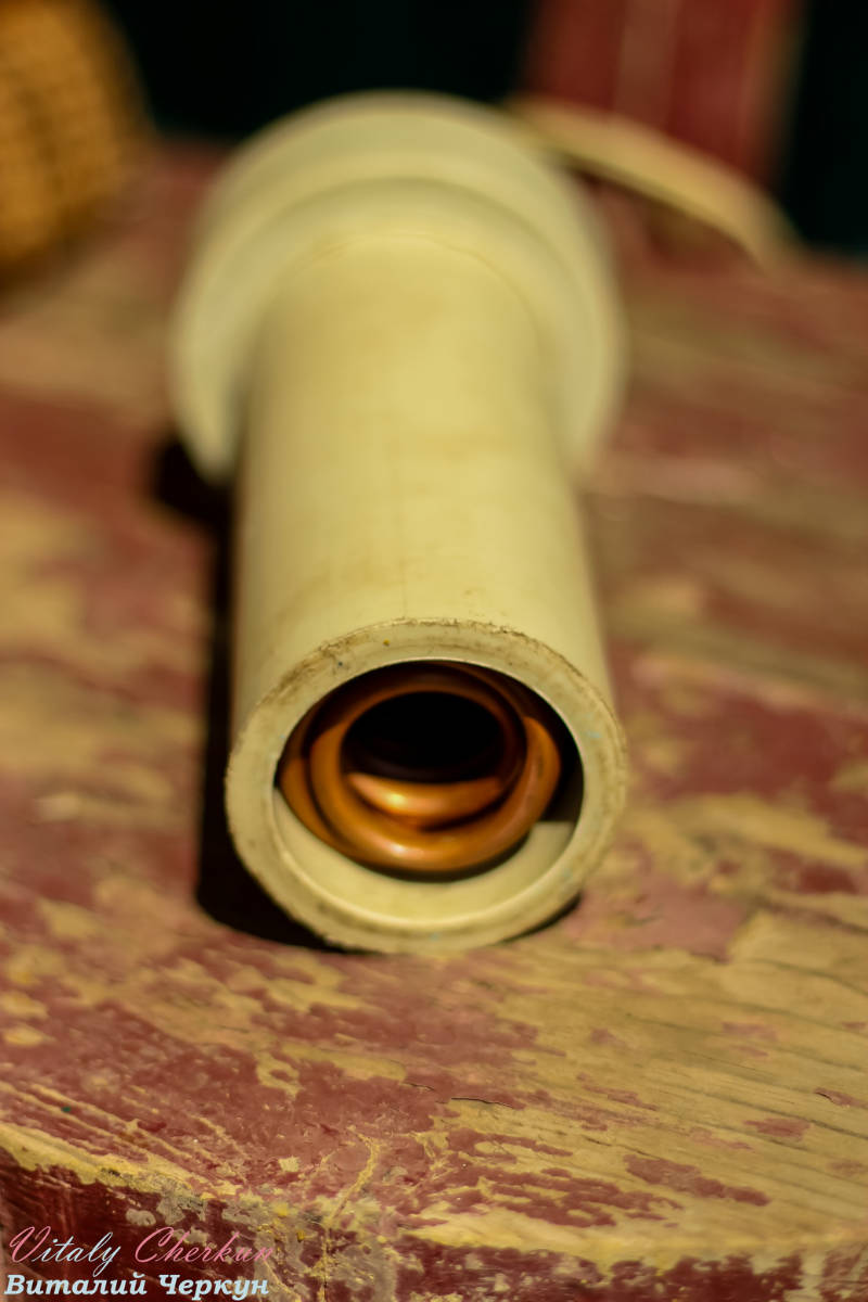

Продолжу описание и первые впечатления от погона.
Дефлегматор.

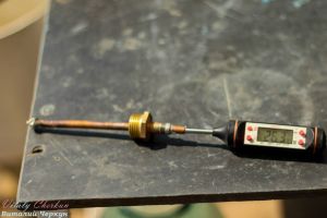

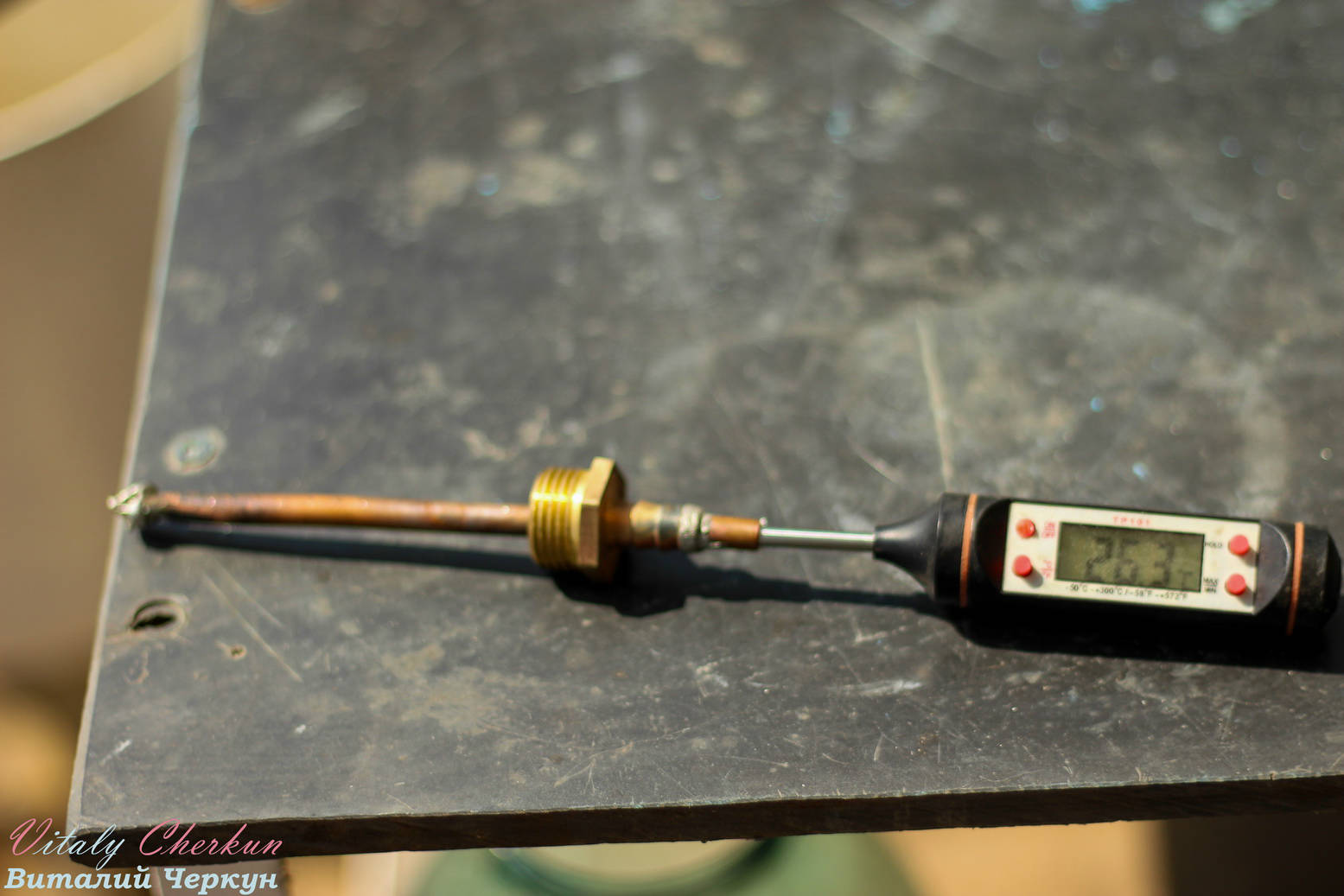

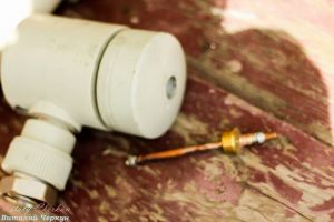

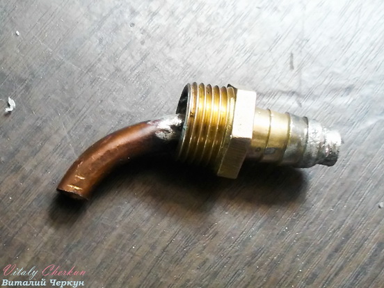

Узел замера температуры.

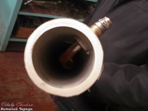

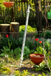

Холодильник.

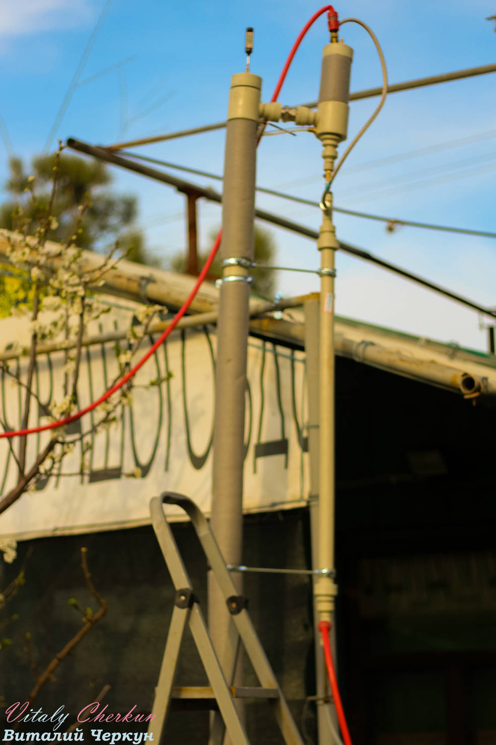

Колонна в сборе
Добавлено: 2015-04-26 19:19:48
Первые впечатления и работа над ошибками.
Как всегда спешка...
Вчерашнюю ошибку уже рассказывал.
По недочиту или незнанию, не прогрел колонну раз.
Прогревши процесс пошел норм.
Трудности вызывает отсутствие норм термометра. Жду из китая.
А обычный для барбекю, отключается, приходится скакать. По стремянке.
Два. Кран шаровый на отборе.. Сложно регулировать, но уже приноровился. Хотя кран вверху, а контроль внизу. Тож трудности.
Три, насадки насыпал скока было. Вероятно получилось метра 1,5. Надо курочить старую БКшку, на предмет насадки. Опять спешка причиной.
Процесс изредка срывался, т.к. основной причиной всяческого дисбаланса, была высокая  скорость отбора и спешка.
Хотя визуально струя в отборе раз в пять меньше, чем в трубке возврата.
В целом доволен колонной. Сл. раз уменьшу скорость отбора и надеюсь приедет термометр под ноут, чтобы не скакать.
Рекомендую РК вместо БК.
