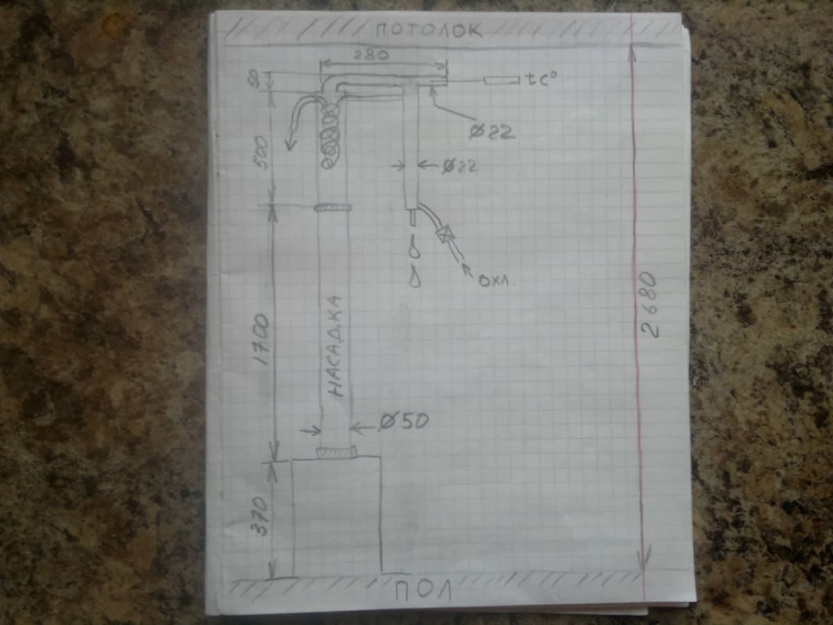

Здравствуйте,уважаемые форумчане!Хочу сказать огромное спасибо всем участникам за этот ресурс и за предоставленную информацию.Как многие здесь я начинал с простого дистиллятора с банкой.Наткнувшись на просторах инета на ваш форум я решил собрать свою первую БК.Вот характеристики:1.Куб-кег 30л.Колонна-2 царги 1700 мм. и 500 мм.Труба нерж.нар. диам.50,8 мм.Димрот-труба нерж.8 мм.Сначала планировал врезать в куб 2 тэна по 2 квт.,на двух разгонять,потом один отключать,а вторым через регулятор.Потом подумал и решил просто врезать тэн на 3 квт.

zombi, обратите внимание, что охлаждение подается в спираль димрота, а не в прямую трубку, это важно.

Случайно нажал кнопку отправить...Пока практически все понятно,возникло только 2 вопроса:перевари ли моя труба 3 квт.мощности и где найти теплопроводность нержи?(Вкалькуляторе указана для меди)
Да-да, я в курсе,спасибо.

Димрот делайте из меди. Это проще в изготовлении и часть вонючек уберет. Зачем прямоточник на 280 мм вынесен?
zombi ©:
А Вы как думаете?

Вынесен из-за особенностей устройства термометра(промышленный термометр с длинным щупом)На счет мощности- думаю должна.
Александр на счет димрота из меди.Мне проще из нержи сделать.(работаю в сфере пищевой промышленности)

zombi ©:
Тогда читайте про медь в колонне.

Читал.Знаю,что медь помогает бороться с вонючестью.
Засуну в трубу медяху какую-нибудь небольшую

zombi, какая длина димрота? )
Re: БК из нержавейки диам.50мм.
По калькулятору получается 2метра 27 см.Но это ведь только для меди актуально,правильно?

Чего не Рк сразу, раз все есть.
Теплопроводность нержи, примерно в 6 раз ниже меди.

Недорос до РК пока...Считаю:950:6=158,4 теплопроводность нержи.Подставляю в калькулятор,а он выдает то-же,что и для меди.

zombi ©:
Там не подставлять, а параметры ввести надо.

Спасибо,просто сначала вместо точки запятую поставил..Иван Николаевич а он меня не обманывает?13 метров 62 см.выдал.

zombi ©:
Нет. Но там есть много зависимостей, теплопередача так-то еще и от толщины стенки трубки зависит.  Надо делать из меди, и не придумывать ничего лишнего.  Можно сделать из более короткой трубки и тратить много воды, но калькулятор "подкручен" так, чтобы в итоге выходил димрот сильно экономящий стредства...  колесико не будет крутить ;)

Спасибо,Иван Николаевич,буду делать из меди.

zombi, лучше сразу РК

С БК поиграюсь,пойму что к чему,потом эволюционирую до РК.Там со временем верхнюю царгу только заменить...

zombi ©:
С БК поиграюсь
Если в планах эволюция, тогда лучше сразу РК.

Я тоже долго упирался, думал, недорос.
Но РК все элементарно просто. Все получится, главное не боятся.
Посмотрите мою РК.
Результат намного лучше на РК.
На БК смотрю с улыбкой(почему так долго упирался). И благодарностью. За опыт.
Потому и советую сразу РК.
Учитесь сразу на чужих ошибках.
У Вас 70%  материала есть.
Выносите через уголок верхнюю часть, там потом тройник, узел отбора и на холодильник.
А деф делайте медный из 6ки, не большие деньги. 8ку нерж попробуй еще навить, и присоединить к ней воду.
