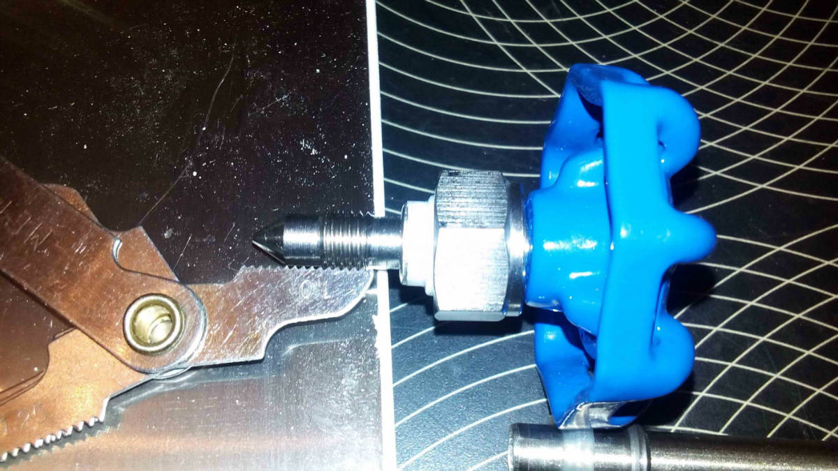

там на штоке резьба М8*1
Да, на моём тоже 8х1, диаметр резьбы 7,8 мм, шаг 1. Но это по рулетке и штангелю. Могу ошибаться.

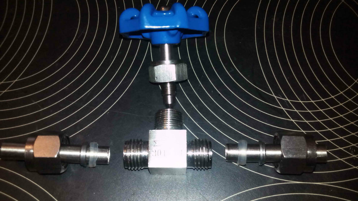

похвастаю своими кранами.
в деле их не использую, отбор регулируется грубо от минимума до максимума - 1/4 оборота.
шаг резьбы штока 1 мм.

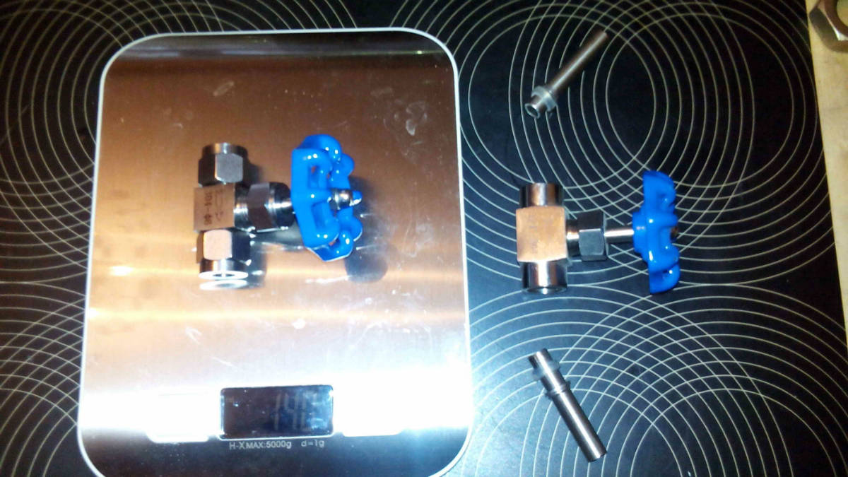

вес крана 140 гр. и это за счет металлической ручки, без нее 100 гр., кран 1 в 1 как кран с черной ручкой, который тут хвалят.
сам работаю по-старинке с зажимом гофмана)))
из интересного - заменил металлическое конусное колечко на силиконовый кембрик, так удалось обеспечить герметичность подключения к 8 мм трубке
