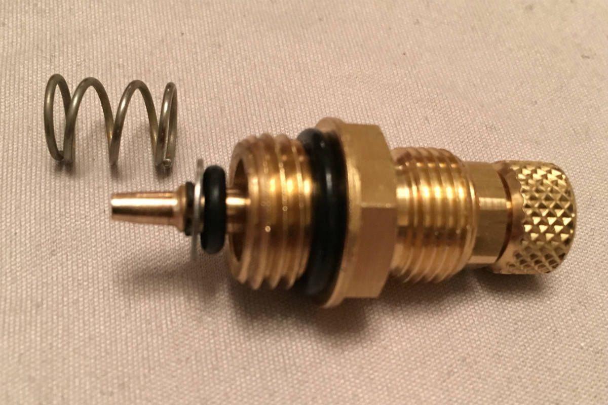

Да, судя по фотке - хороший краник, очень пологий угол у иглы. Вот только с уплотнениями придется повозиться.
225
и ценник в районе 600 рублей. Приятный. Жду испытаний на спирте
226
У меня есть наборы масло- бензостойких колец . По размеру подберу . Вот достаточно будет замены одного кольца?

227
Stolas ©:
Боюсь, что это резина - она даже если и выстоит в спирте, то может внести много ароматических неожиданностей. Лучше бы попробовать фум и силикон.

Stolas ©:
Резина, в любом случае резина. Хоть бензомаслостойкая, хоть УФ-стойкая, хоть гаммаизлучениестойкая.  :D  У кЕтайцев, в частности на еБае, есть наборы любых колец из силикона, проверенного силикона. Надо только определиться с диаметром кольца и толщиной стенки, заказать и подождать мальца. ЩЩастте будет однозначно!  *KISSED*

Наборы вот такие это силикон и он тоже масло -бензостойкий. Производится в России.

Stolas ©:
В кранике уплотнения заменять еще не пробовали?
231
Вечером буду менять . И сделаю фото отчет.

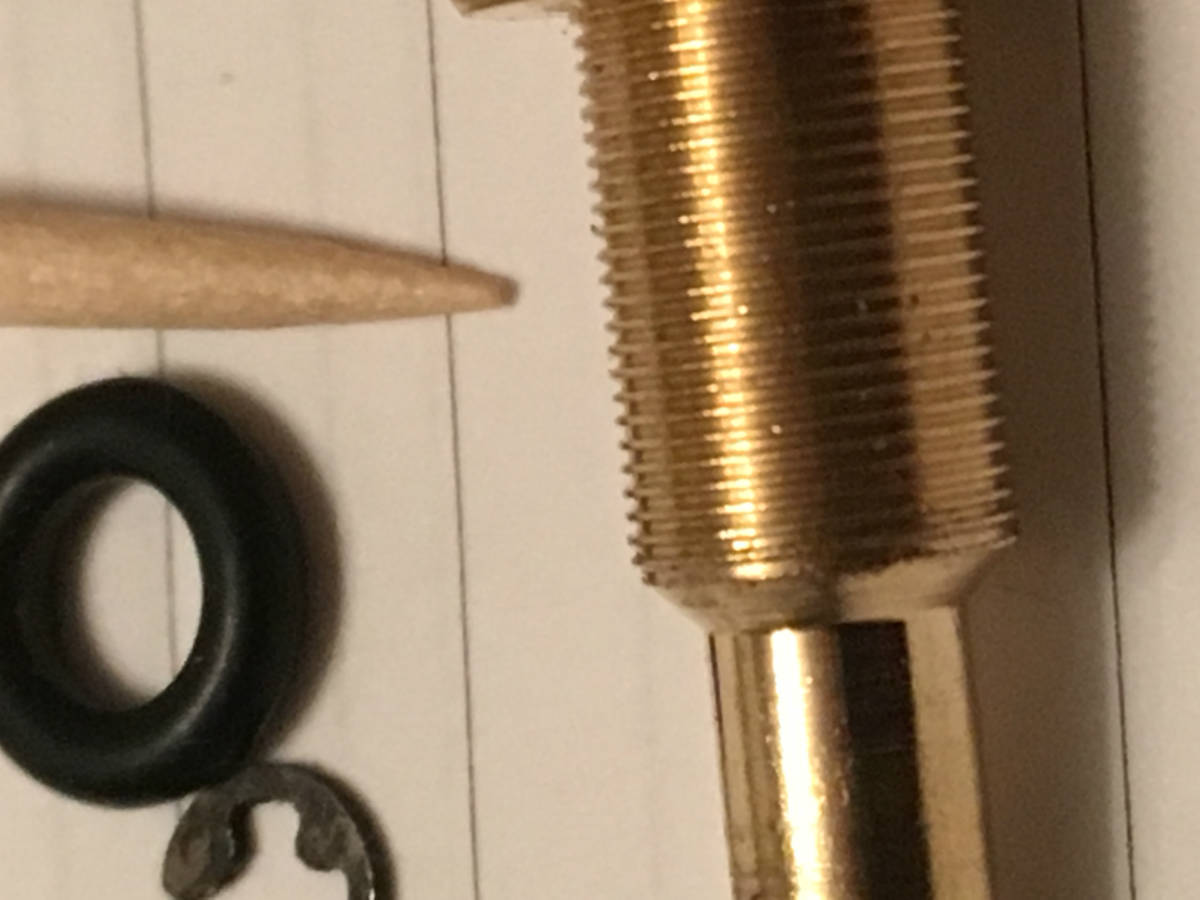

232
Stolas ©:
Фото штока, что бы был виден шаг резьбы - сможете сделать?

236 (2017-02-02 21:51:06 отредактировано Stolas)
Вот фото резьбы .Бревно рядом это зубочистка.Кольцо на шток :5-2 мм работы на 5 минут.

237
Stolas ©:
Вот фото резьбы
Оооо!!! Спасибо! А если линейку приложить для масштаба - сколько витков в 1 мм??? Т.е. шаг мельче чем 0.5 мм???

239
SLOG ©:
Извиняюсь собрал и установил на колонну.Да субъективно меньше.

240 (2017-02-02 22:24:20 отредактировано SLOG)
Stolas ©:
Эх, вот если скрестить фубаговский корпус и кран-буксу от Camozzi - будет идеальный девайс :)
