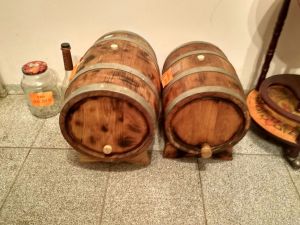

Запломбировал 25-литровую чачей, 15-литровую кальвадосом все 65%. Немного посопливели, чуть даже на пол протекли, утром все в норме. Пробки подошли от водки Перепелка идеально. Дал себе слово, раньше года не открывать. С 27 по 31.01 СС перегонял, без перерывов на обед.
Температура +15

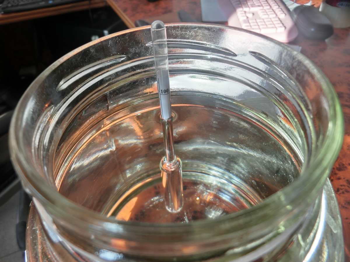

Не сочтите за трудность ответить, корректно ли измерение спиртометром (ареометром) крепость продукта после выдержки в бочке.  :)
