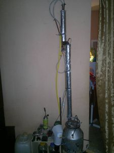

В режиме дистиллятора выдаёт 1,38 литра за 45 минут. Надо барометр рядом вешать! Весь день было солнечно и не по-Октябрьски тепло (+15). К вечеру подул ветер, нагнал тучи, давление упало, так холодильник перестал справляться, был до низу горячий. Пришлось убавить нагрев.

построил, осталось пару трубок перепаять. 6мм диаметр с возвратом не справляется, да гидроуровни за одно сделаю, раз уж стеклянную трубку нашел в закромах. А так - работает. Доделаю - покажу.

кстати, на царге в какое место оптимально сделать гидроуровень? Где важно видеть, что происходит внутри? думаю где-то на 1/3 от низа припаять начало, но сомневаюсь.

HF ©:
пс.. чего с постройкой агрегата кстати?
Добавлено: 2014-10-16 22:32:56
6 мм с возвратом справится гарантированно если колонну не захлебнуть
Гидроуровень устанавливается в узел отбора как на рисунке, верхний конец можно соединить вторым патрубком в дефлегматор...  в царге ему не место

не справляется. 6мм - это внешний диаметр медной трубки. Я потому и хочу гидроуровень в дефе, чтоб знать, сколько "переливает". Но ориентироваться на захлеб колонны приходится когда ее шатать начинает. Вот и пришла идея сделать то же самое с царгой, чтоб видеть, когда она закипит. Да и, чего греха таить, смысл "понта" не помешает, тем более, что материал и возможность есть.

HF ©:
Да быть такого не может, как ты определил?
HF ©:
Уверен что причина захлеба в трубочке что 6 мм?
HF ©:
Даже так? А почему у тебя шатается колонна?
HF ©:
Я давно заметил, что у тебя голова рукам покоя не дает... ты уверен что это хорошая идея?  Не пробовал использовать "неотъемную деталь" колонны чтоб кипение увидеть?   дело конечно твое.. но..
Может быть всеж разобрать вопрос более детально и подумать?   Покажи фотографию чего наваял и с регулятором чего там?

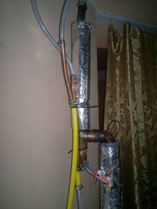

вот хочу трубку отбора перенести на дно дефа, возврат заменить на 10 мм. просто у меня получается, есть неиспользованный запас мощности, когда трубка возврата заполнена поностью, тэн работает на 140 вольт. А захлеб начинается если дать 180-190В. Вот и получается, что есть возможность увеличить флегмовое число. Скорость отбора в принципе устраивает. Не засекал, но за час 1.5л где-то выходит, 96%.

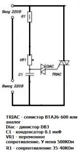

регулятор работает отлично, плавнее некуда. только вот я его по другой  схеме сделал. На семисторе, на макетной плате, по уму, так сказать.

HF ©:
Трубка отбора обязательно должна быть в нижней точке узла отбора, а трубка возврата с подъемом.
HF ©:
Неиспользованного запаса мощности нет...есть расчетный ..я уже забыл на какую считался деф с запасом.
Стоит еще учитывать насадку, затопление колонны и соотвесвенно мощность снизить, также стоит отбратить внимание на равномерность распределения насадки в колонне..затыков точно нет?  Затыки в насадке- первая причина хронического захлебывания колонны и ее конвульсий (ты писал выже что дергается).   Трубка атмосферы...я на фото ее не увидел, она точно есть? Если ее нет- вторая причина, соответсвенно и спирт даже 96 % (маловероятно) там самого хренового качества выйдет.

HF ©:
Не помню диаметр колонны, но я точно уверен что этот спирт низкого качества, нужно поработать с правильным режимом отбора.
Хорошо, это даже радует... внял значит наставлениям от старперов :)

Про отбор я и сам догадался, да все руки не доходят. За насадку тоже уверен, тут все пучком. И атмосфера без трубки, просто отверстие вверху дефа. Что до регулятора - первый вариант был просто импровизацией. В итоге, не помню, какую схему тут выкладывали, вроде основа та же, только я не стал делать светодиод и прочую приблуду. Реально - 5 радиодеталей и все готово. В общем до ума доведу - покажу что получилось. По спирту сам чувствую, что можно лучше и что причина в расположении трубки отбора :( такой он, опытный путь, не слизанный с готовых образцов... Да и деф у меня не стандартный. там 2 змеевика один над другим и подача воды подключена параллельно, т.е. в оба сразу. не жалуюсь.

Вот моя схема. работает идеально, тэн на 2.5КВт. На все про все уложился в 100р. точно не помню сколько потратил.
