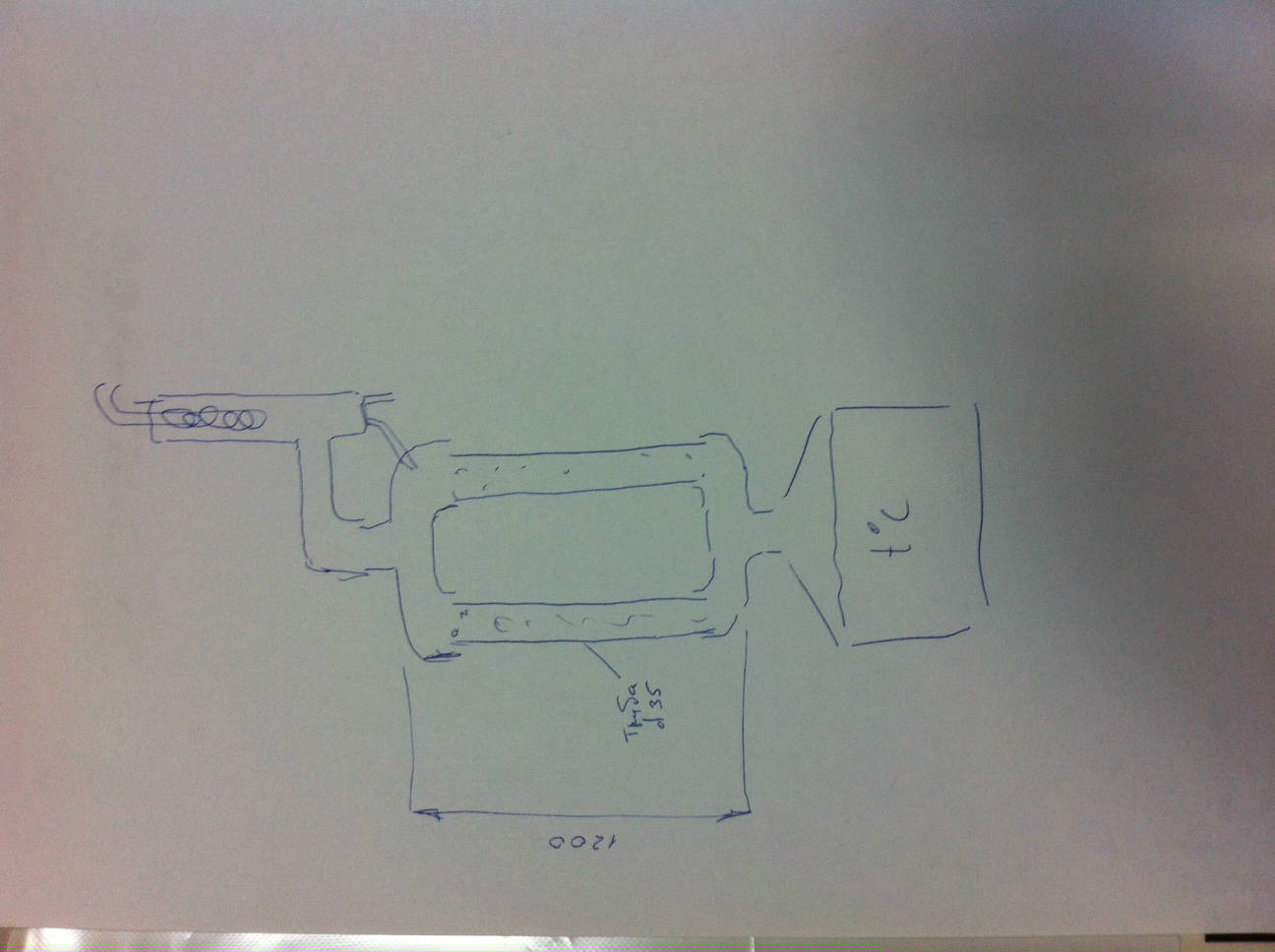

Добрый день форумчане, изучил тему, конструкция мне нравиться. Есть вопрос к вам. У меня ограниченна высота помещения в котором будет стоять колонна высотой 2,1 метра, куб будет фляга 38 литров это сантиметров 60, в не будут тэны, остается 1,5 метра. Колонну планирую делать из меди, максимальный диаметр у нас можно найти 35. Судя по обсуждениям на этом форуме этого мало. Собственно вопрос если нельзя увеличить диаметр, возможно ли увеличить количество колон?

А почему у вас возврат только в одну царгу, как потоки собираетесь делить, как балансировать?Бредовая идея.
Реально высота колоны получается 1200-1300 мм.
возврат будет в обе царги, 3д не стал рисовать.

Вам этого за глаза. У меня ровно метр царга, не считая головы, все прекрасно делится на фракции. У вас на 20-30 см будет выше, прекрасно. Делайте. А с 2 царгами не мудрите. Вы соберите с одной царгой, нормально запустите, и когда научитесь с ней работать, тогда поймете, почему нельзя делать несколько царг (просто не настроите вы колонну никогда).
Почитайте форум, есть примеры отличного напитка и на метровой царге. Чтобы царгу увеличить узел отбора делают с наклонным дефлегматором.

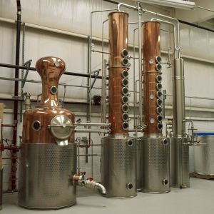

Вот не самая высокая колонна.
Стабильная ректификационная колонна
