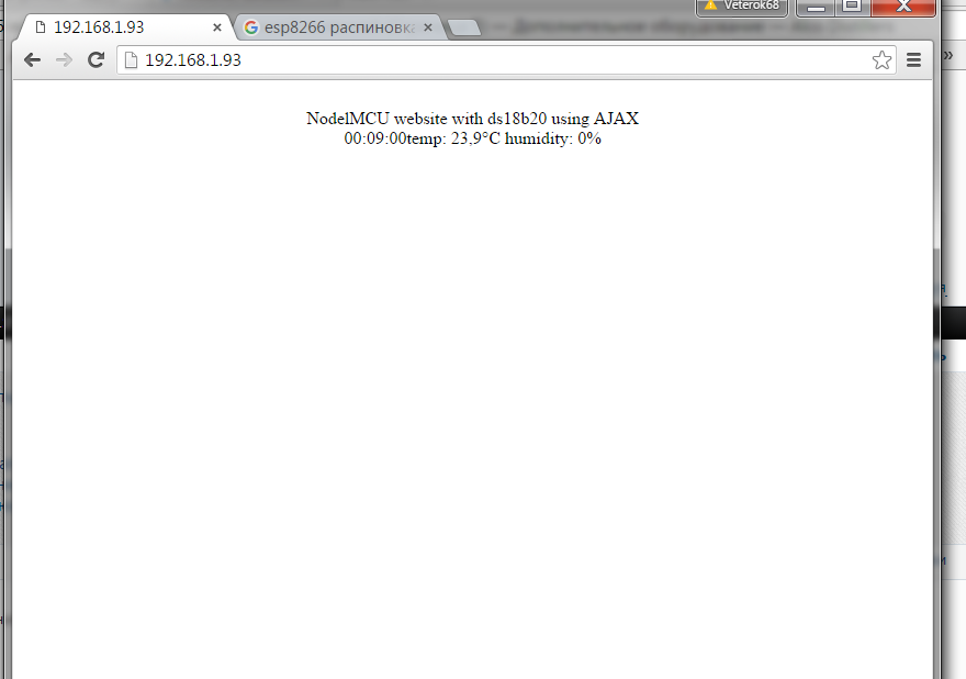

Поковырял немного, читает датчик ds1820, температуру корректно дает.
Изменил таймаут, сейчас раз в секунду показания идут.

ТОльком не разбирался еще, там в исходниках есть страница сайта? ее бы глянуть, да подпилить)

Там надо просто добавить на страницу код от Николя по отработке GPIO, а внешний вид страницы уже в последнюю очередь. Сам не могу добраться до железа, чисто физически времени не хватает, но, думаю, что вопрос решаемый.

Николя, скорее всего не получится всё запихнуть на одной странице, там же есть ограничение судя по описанию, оперативки маловато. Почитаю ещё что наши друзья из поднебесной советуют..
