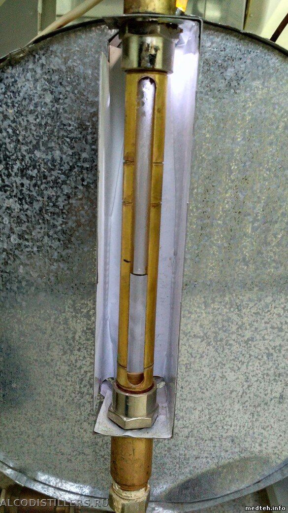

Барботер решил делать по такому принципу, так как внутри куба практически нет резьбы для накрутки барботера из газовой трубы.
Трубка 12 мм, припаяна к сгону. Сгон накручивается на кран, трубка заходит через отверстие крана.
Насверлены отверстия 2.5 мм в четыре ряда.
