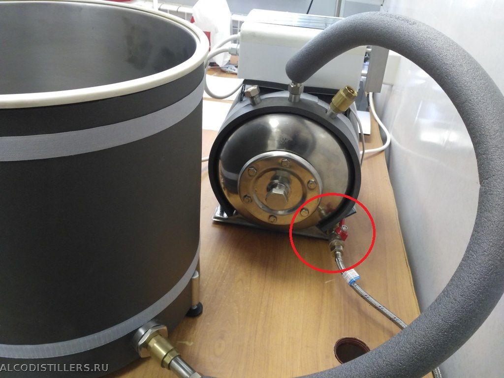

я видел парогенератор от одного производителя.там гидроуровень из силиконовой трубки с металическим кольцом внутри.как только вода отходит от кольца микро дозами добавляется вода за несколько приемов.давно не смотрел на него забыл как точно выглядит.при случае сфоткаю посмотрю.там тоже рег мощности типа РМ,и какието функции ещё сейчас не помню,буду на работе гляну в описание агрегата.ёмкость самого парогенератора не более 10 литров а выгоняли по 20 литров сс.

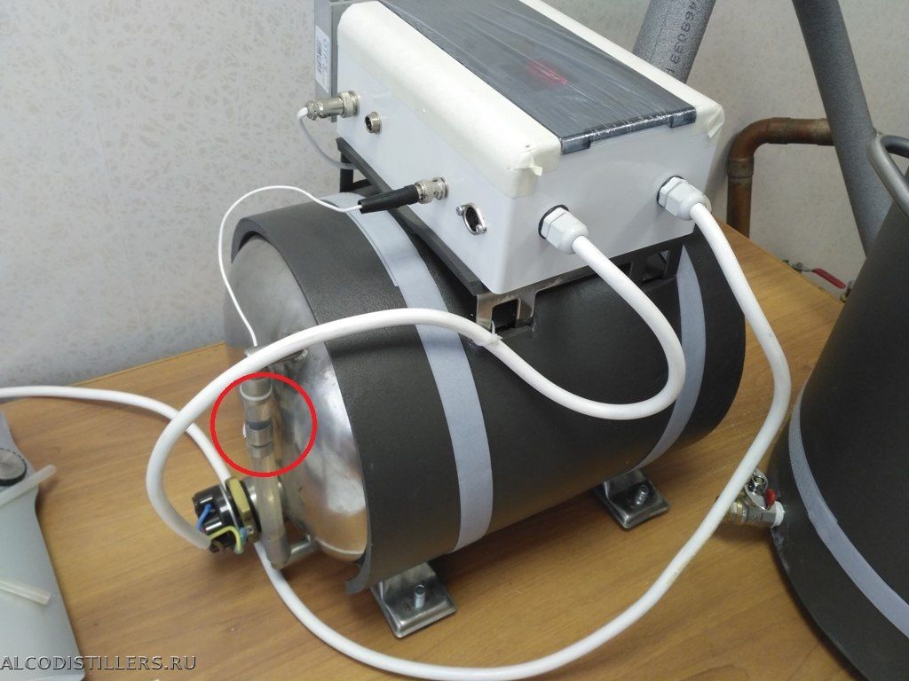

нашёл фотки кругом обведена трубка уровня,она разрезана и в них вставлена трубка нержи с проводкон на контролер.
а на этом фото целеком не видно там стоит клапан от стиралки,для подпитки.

geha69, не сорвет такую трубку и не сварит насмерть как того мужичка, что самогонными аппаратами этого же производителя барыжил? Я бы подумал много раз перед внедрением подобных конструктивных решений, жизнь одна. А если ребенок решит подергать пока папка в тубзике тетенек голых через телефон зыркает?
  Нет - это опасно!

так опробовано не один десяток раз.начинали ещё рис перегонять года два назад.литров 100 СС на нём уже выгнали.там стажками затянуто.

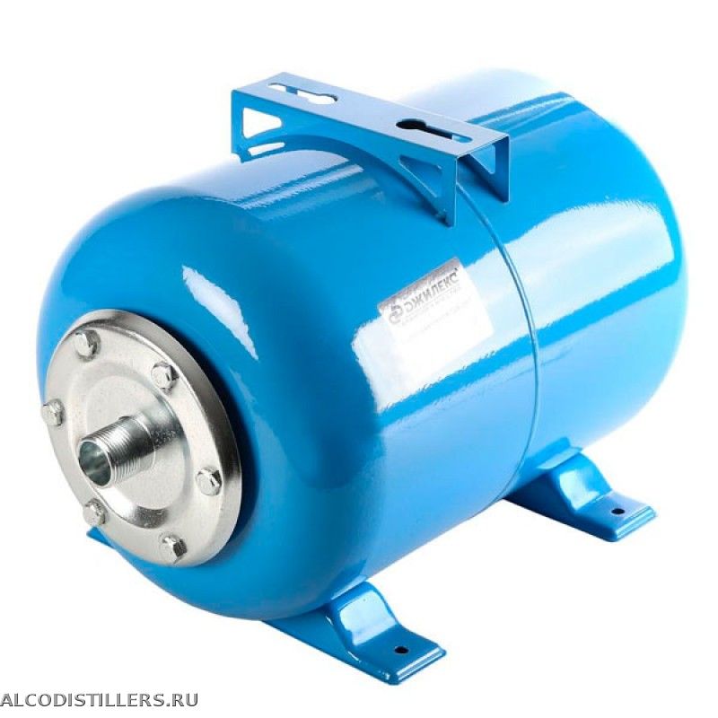

Понятно.. но это как грится- ваш выбор.  У такого оборудования априори паспорт безопасности должен быть, оно ведь куплено... корпус кстати от гидроаккумулятора китайского, самопал какой-то голимый. То скороварки выпиленные, то шейкеры из ленты...  у тебя ребенок, не забывай.

Можно эту трубку из полипропилена спаять, в нужном месте муфту латунную поставить и к ней проводок на управление.
