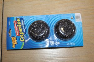

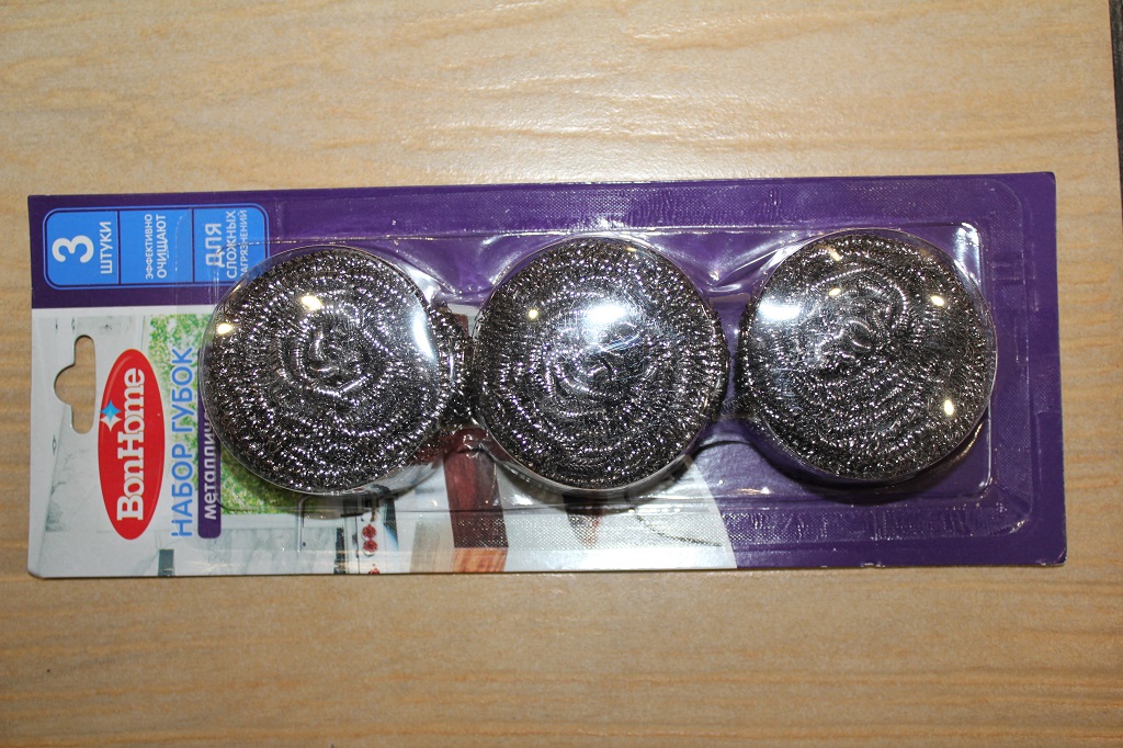

Sergey.Ignatovich, у меня такие же. Прекрасно работают второй год. Не ржавеют. Этот бублик нужно изнутри раскрутить в цилиндр и смять в колбаску. Длинна колбаски около 30 см.
В родной деревне в сельпо такие нашёл,значит скупим сколько есть,в царгу 165 см сколько их надо?Да,царга труба нержа Д.Н-38, Д.В-34.
