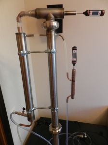

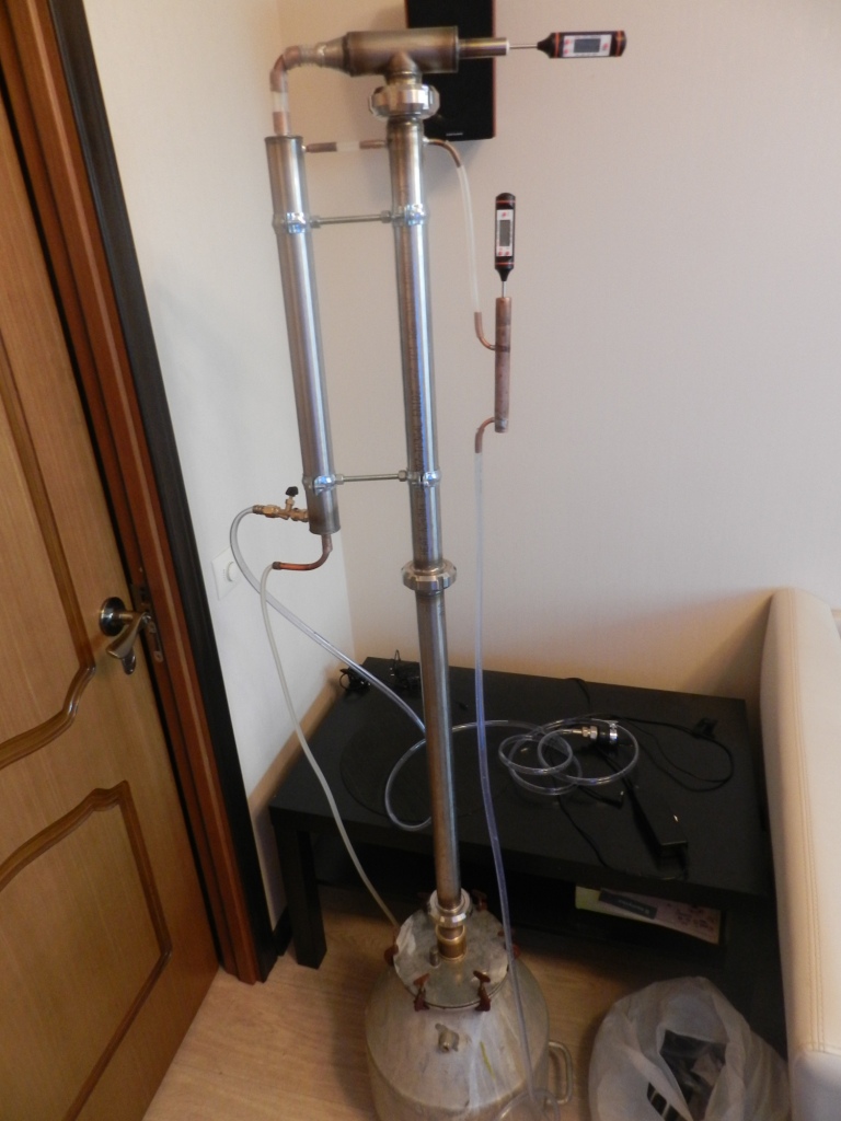

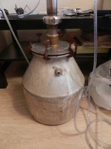

Решил модернизировать дедовский аппарат в итоге от него остался только куб и тот доработанный. Высота 1300
диаметр 40 (внутренний 37) материал пищевая нержавейка, все комплектующие брал в конторе занимающийся оборудованием для молочного производства. Куб алюминиевый вроде 15 л.
Алексей 40
Re: Построение первой БК из нержавейки
Добавлено: 2015-08-18 15:46:27
Димрота мотал из 6 5.5м ,получилось чуть меньше 40 см Холодильник -внутр трубка 13 мм длина 450 мм. Насадка 3 мочалки из нерж, бублики.
Добавлено: 2015-08-18 16:14:45
Делал по схеме "Moonshine Guru", использовал калькуляторы для расчета с этого же сайта.
Добавлено: 2015-08-18 16:32:11
Мощность 2000вт-большая комфорка

Алексей, это дистиллятор или БК. Что то я не соображу. Если дистиллятор, то нафига царга с мочалками, если БК, то где дефлегматор.
Это БК. Дефлегматор в верхней части трубы, на фото видны выходы трубок Димрота.
Алексей 40
Ага, кажется понял. Вход на доохладитель, потом на димрот, а на выходе висит трубка с термометром?
