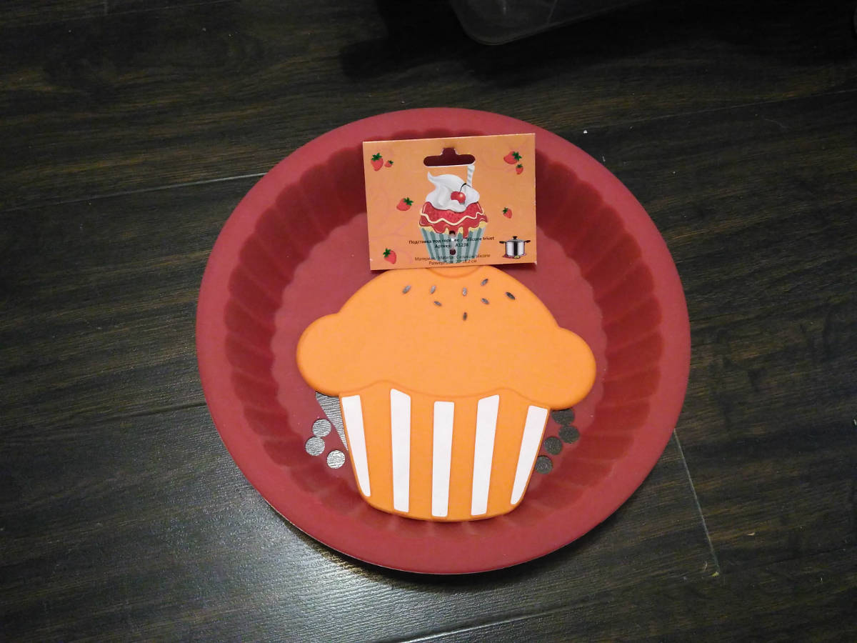

Не совсем так: после того как край фитинга с наружной резьбой коснулся прокладки, не обязательно докручивать до усёру :) Прокладка будет осаживаться в определённых пределах (как правило пол оборота для регулировки точно будет) и во всём этом диапазоне протечек быть не должно. Порезал на кольца силиконовую подставку под горячие кастрюли из "Магнита" - 6 штук дюймовых прокладок по 4-ре миллиметра высотой за 124 рубля.

Re: Комплект оборудования для самогоноварения
SLOG ©:
Точно силикон? Как-то подозрительно дешево.
Так и коврик небольшой - и раньше был дороже :) По всем показателям - силикон, но ещё не поджигал. Найду обрезки - подпалю на пробу. В ашане силиконовая форма для выпечки -  140 рублей, так что по цене похоже.

SLOG, так-то да, только формочка не 4мм толщиной.
Так она по площади в 4-ре раза больше чем коврик. Коврик-то маааааленький :) Под жопку детской кастрюлячки.
З.Ы. Спробовал - коврик горит правильно! Очень туго, только с подпором пламени, практически без запаха, остаётся белый пепел.

SLOG, я то думал, там ковер целый .
Сппасибо, хороший источник толстых прокладок.

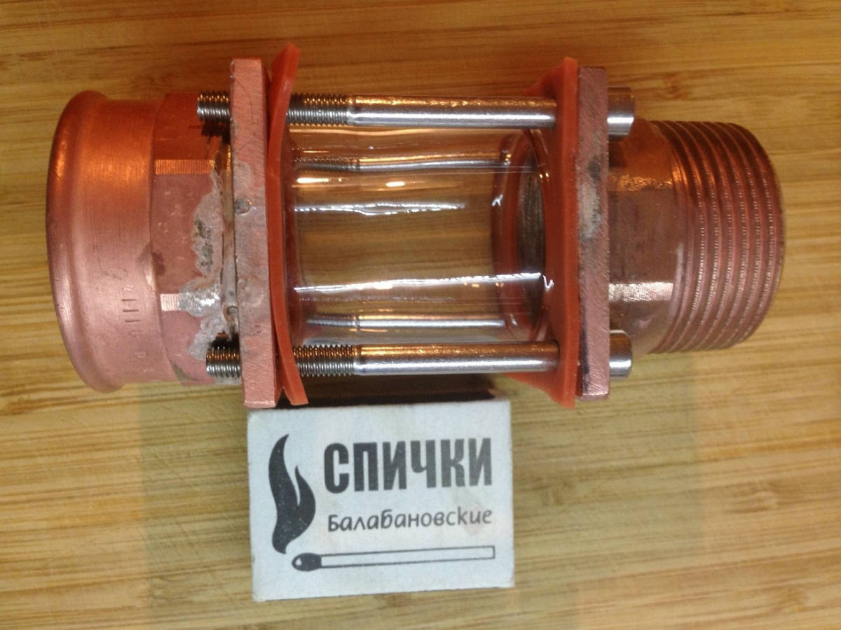

Из темы : руки чешутся.
Диоптр на трубу 35 мм.

Для "чисто позырить"?  :)
Если честно, то чисто игрушка. Посмотрю будет ли видна разница визуально между пленочным режимом и предзахлебом.
