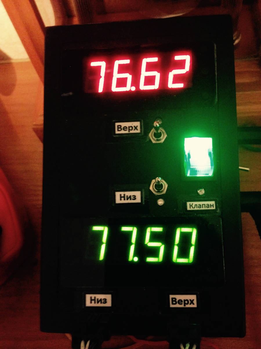

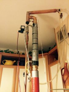

Деф БК имеет независимое подключение воды. Сначала была отключена, сейчас работа БК вода отрегулирована на стабильный режим, вода в РК поступает, но придавлена. Это чтобы не переохлаждать флегму от дефлегматора РК и в тоже время не свистеть через трубку атмосферы. Ничего пережимать не пришлось, все и так работает.

Примерно середина тела идет. БК держит стабильно, чуть температура середины поднялась.

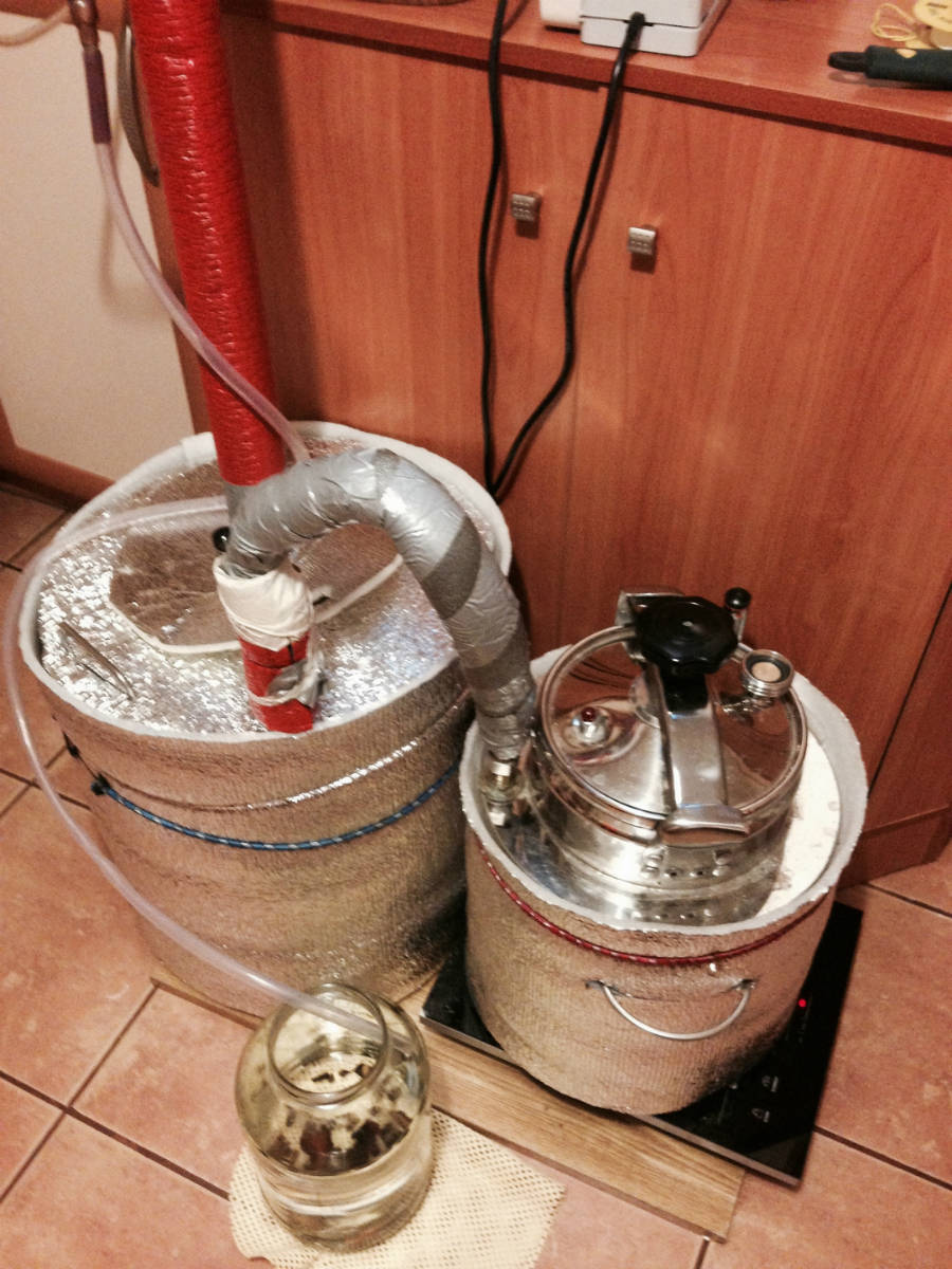

Короче использую индукционку исключительно в комбинации с тэном на 1500 Ватт. Тэн простейший, на радиорынке стоит 300 рублей, предназначен для рукомойников, U- образный. Ставится за 10 минут, всего два отверстия на 10 мм сверлится.
al,спршу в Вашей теме,у Вас на какой объём бака такая комбинация стоит? На разогрев сколько времени уходит? На фотке два бака-один похож на пивную кегу, а индукционка стоит под парогенератором.

Сейчас при перегонке паром слева 50 литров, но в нем не больше 30 литров браги. Похоже, что на фотке уже он, а пароген старый на 23. Сейчас справа  17 литров ставлю (парогенератор) в нем тэн на 1500 ватт и плитка 2000 Ватт, воду минут за 30 до пара доводит. Если делаю перегон браги  более или менее чистой, т.е. мутной, но без зерна или мезги, то напрямую в 50 литровом баке. ТЭН + плитка разгон примерно за час. 17 литровый использую для ректификации СС, если его мало. С 17 литрами ошибся, целился на 20)))
То есть мне на бак 20л ТЭНа 1.5 кВт и индукции на 2 кВт будет достаточно? Разогрев будет чуть больше получаса. Основной погон СС на плитке идёт или на ТЭНе?
