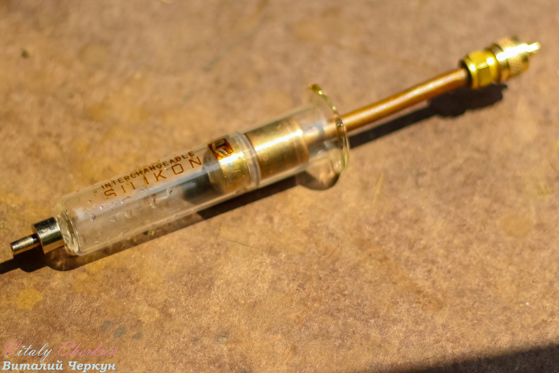

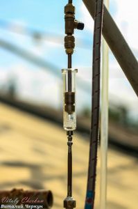

Посетило меня хорошее инженерное решение, которое позволяет контролировать скорость отбора. Причем применимо и для шаровых кранов. Раньше была пляска на моей высокой колонне. Скачки на лестнице.
Коллеги по работе помогли воплотить в жизнь идею.

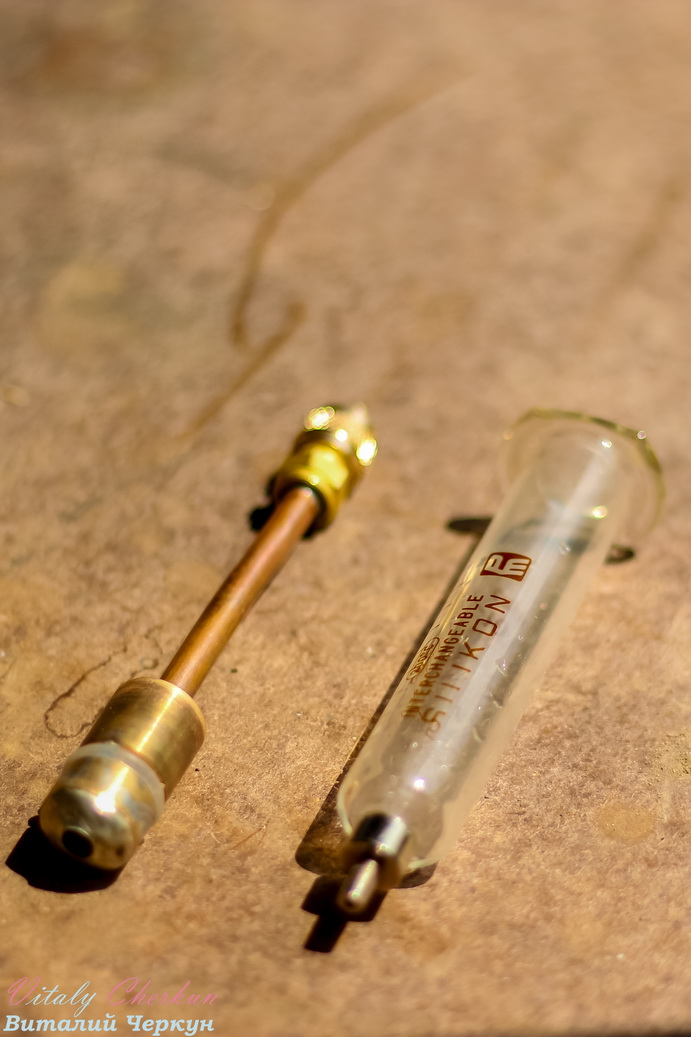

Берем шприц стеклянный, вытачиваем поршень латунный, и впаиваем переходники на 1\8. По присоединительной резьбе крана.
Конус нижний был в комплекте под иглы другого диаметра.
Прокладку силиконовую пришлось снять, вакуум не всегда позволяет отбирать, заполняется корпус шприца. В остальном думаю понятно по фото.
С уважением.

Доброго!
Стакан отбора она не увеличивает,т.к. стоит после крана, перед холодильником.
Разницы нет, где и как будет стоять.
Я мыслю, чтобы шприц и кран были между собой на расстоянии вытянутой руки.
Т.е. регулируем-видим поток. А после первого погона можно визуально примерно замерять расход(или подачу) колонны. И при следующие разы знать на сколько открыть кран. Раньше у меня было кран на высоте 2 метра, а смотрю в бутыль на полу с лестницы сколько капает. А вдруг зрение подсядет)))

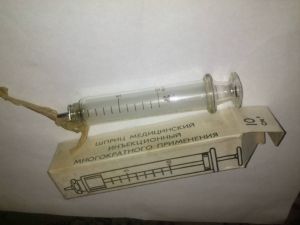

Купил в медтехнике шприц типа Рекорд(аж 1989г.в.)за 100руб.Отрезал наполовину носик под иголку.Аккуратно рассверлил сверлом 3мм.Взял краник от аквариумного компрессора и припаял безсвинцовым припоем.Поршень оставался от старого шприца(старый разбился).Получился вот  :) такой диоптр.
С уважением.

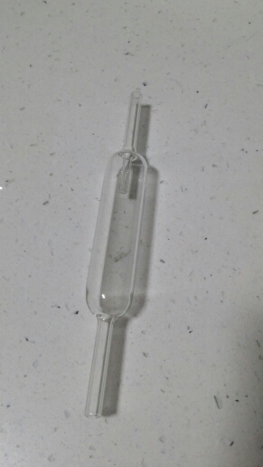

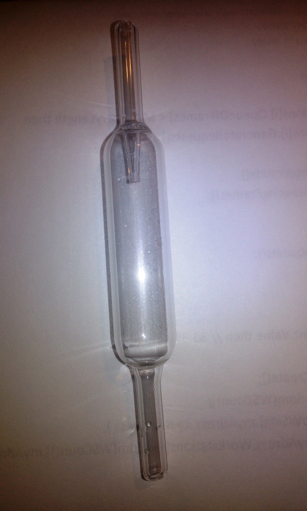

Нашел у китайцев такую хреновину,в деле еще не пробовал,но думаю понравится...для наглядности отбора :)
Наконец-то попробовал-фигня оказалась.
Отверстие для капель очень маленькое-для отбора,например, 100мл/ч-очень быстрые капли-считать не удобно :).
Но главное,что спустя какое-то время спирт начинает накапливаться в стаканчике...вообщем "капилярная мистика" o_O
Снял нафиг,"репу" чешу-где бы в хозяйстве такую замечательную стекляшку применить...
Re: Визуальный контроллер
Алексей, Откалибровать,краник приделать и отличный диоптр получится. *DRINK*

Алексей ©:
Это не в разделе оборудования для аквариумов? Вроде раньше в зоомагазинах такие продавались сифоны что б грязь со дна собирать, но размеры у них большие были.
zombi ©:
да,для этого и брал.Правда не пробовал еще...
Константин ©:
да. но с каким-то идиотским названием "для подсчета  бульб углекислого газа" или как-то так....Цена вопроса ~1,5$.Если интересно ссылку сброшу,только чуток позже...

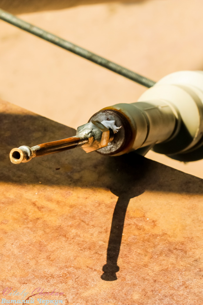

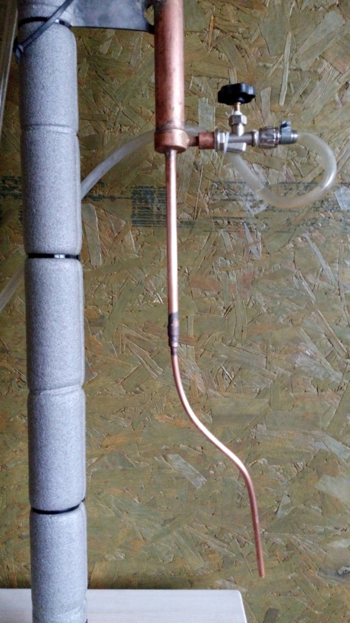

Здравия всем. В прошедшею пятницу, делал очередной апргрейд своей РК(менял отрезки трубки под термометры, на резьбовые гильзы), и за одно доработал выход(капельник) основного холодильника. К трубке диаметром 10 мм, через переход 10*8, припаял жестким припоем отрезок трубки 6,35мм длинной около 25 см. Посчитал, что так будет более эстетично, чем болтающаяся силиконовая трубка, при очень большом отборе. Испытания провел, как говорят, пока колонна не остыла. Датчики упущу, тут все штатно, но вот новая трубка  холодильника оставила не однозначное впечатление. За счет  с ужения на выходе, стало проще настраивать отбор, малейшее изменение краника, сразу без задержки, отображается на выходе. То есть, если раньше приходилось ждать, пока спирт дотечет до низа и только потом корректировать регулировку отбора, то теперь ждать  нет необходимости, все видно и понятно сразу. По моему разумению это произошло из-за поверхностного натяжения спирта в малом объеме, он как бы «повис» внутри трубки. Пробовал отбор 1500 мл,  справляется с легкостью. И еще одно наблюдение, теперь струя может быть минимально тонкая. Если раньше с начало были капли, потом частые капли, потом очень частые капли и только потом струя со спичку, то теперь, струя начинается сразу после капель и очень-очень тонкая. Ни знаю, есть ли в этом плюс, просто если так  стабильно будет и на зерновом и фруктовом спирте, то и диоптр не нужен.
PS: это мое частное наблюдение, не претендующие на истину, но мне понравилось так работать.
Дмитрий Васильев, отправляю фото
Ivanov & Co ©:
У меня кран отбора соединен с холодильником силиконовой трубкой, и на выходе из крана сразу видно какой отбор.
Ivanov & Co ©:
Тоже думал куда засунуть трубку. Но когда колонну складываешь, то с трубкой это сделать удобней. А вообще на выходе в планах сделать попугай. он выглядит намного эстетичней.
Но здесь дело личное, кому как нравится.

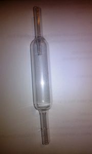

хочу собрать подобие диоптра, применив в качестве "носика" стеклянную трубку от мелкого 20 мм предохранителя. Нашел сгоревший. Разобрал, оплавил края что бы не обрезаться. Проходное отверстие для спирта получилось всего 2 мм. Как думаете, спирт течь будет? Вода еле капает
Жду такой капельник для аквариумистов в качестве диоптра. Подойдет ли, а то что то проходное сечение трубок у него маленькое.

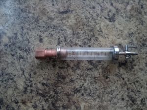

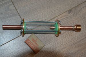

Вот такой диопр получился из 2-х бронзовых шайб и отрезка мерного стеклянного цилиндра.
