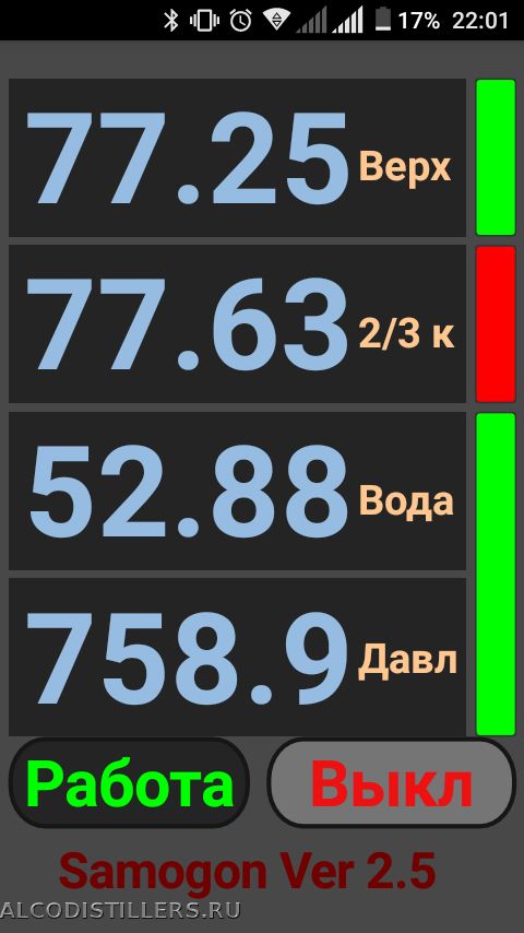

Если я правильно понял, то разговор пошёл о контроле на расстоянии. Поскольку свою автоматику начинал делать на основе AutoSem от Николя (за что большая признательность), а так же он занимался контролем через Wi-Fi(для меня слишком сложно) то предложу вариант контроля через Wi-Fi на смартфон.
Вот скриншот с моего смартфона. Смартфон соединяется с автоматикой через интернет с помощью модуля ESP8266. Сразу скажу, что это заслуга не моя, а программы на смартфоне. Не думаю, что название программы будет рекламой(примеры с программой есть в отладчике IDE), если Иван даст добро, можно кинуть ссылку. Наткнулся на сайт случайно прошлой зимой подключение особых трудностей не составило даже для меня(не специалист в программировании).

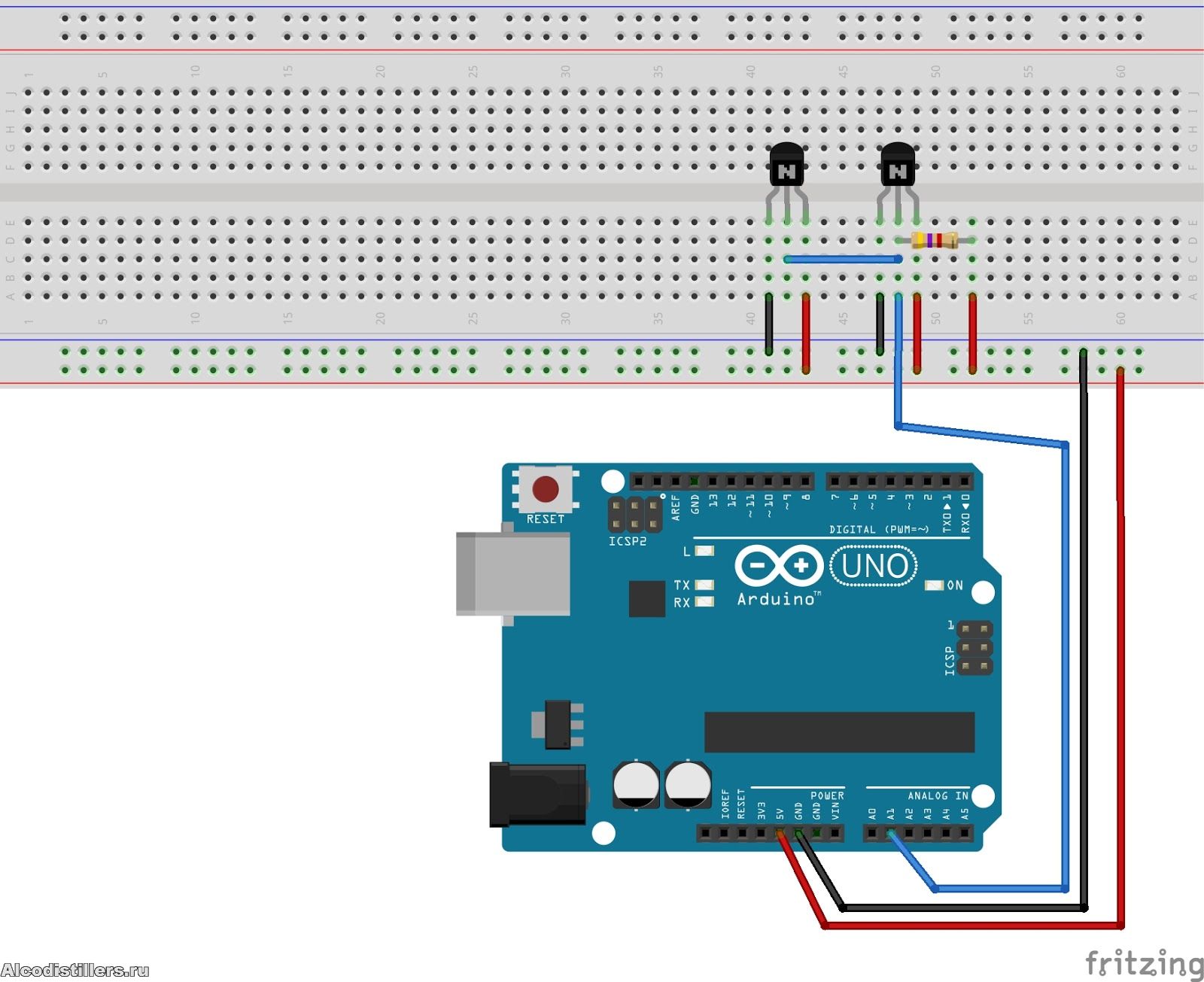

может кто знает есть проект на термо регулятор по типу w1902 только на ардуино с ds18b20, чтобы можно было самому гистерезис выставлять
Alan
416
Re: Автоматика на Arduino для ректификации и дистилляции (схема-прошивки)
Alan,
