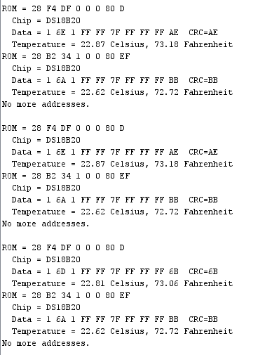

Re: Автоматика на Arduino для ректификации и дистилляции (схема-прошивки)
Не понял восторгов по датчику DS18B20. Сегодня подключил два датчика к Ардуине, замерил.
Видна серьезная разница в температуре, хотя датчики лежат на столе совсем рядом. По паспорту сказано, что разброс +- полградуса. Как бы укладываемся в допустимую погрешность, но как быть с точной температурой для БК "добычи" продукта? Там ведь 78,15 для 760мм р.с. Т.е. не 78,3 или 77,8, а именно 79,15. Как в дайвинге и космосе - ставить минимум три датчика и брать среднее? Или смотреть по отбору жидкости и давать "поправки на ветер"?

zcom, проверь для начала установленное разрешение датчиков...
Судя по скетчу-примеру стоят на 12-битное разрешение, но сейчас доизучаю даташит (
), перепишу скетч, будет понятно.
Для начала - все датчики имеют свои погрешности. Но они не так важны для нас - для нас более важным является стабильность этой погрешности (что на самом деле имеет зависимость от температуры и питающего напряжения - https://alcodistillers.ru/forum/viewtop … 309#p44309).
+ как сказал Иван - проверь что все датчики имеют одинаковую выставленную точность.
А вообще если хочется чтоб датчики показывали сравнимые температуры - их надо калибровать. По моему все программы позволяют ввести поправку для датчика (про ардуино не знаю). Но если есть желание калибровать - то делать это на воздухе - пустая трата времени (очень подвержен микро-флуктуациям).
Лучше всего взять термос, налить туда воды примерно равной температуры с 78С, закрыть, подождать несколько минут для стабилизации температуры, открыть снова и опкстить датчики, прикрыв при этом горловину термоса чтоб обеспечить герметичность.
В этом случае в домашних условиях мы обеспечиваем для важных условия при калибровке - 1) постоянство температуры во время измерения и 2) постоянство температуры в ограниченном пространстве нахождения датчиков.

zcom, подключи для начала к компу, посмотри что там... да тебе уже дали совет.

написал я скетч для параллельного опроса произвольного количества датчиков температуры. Про калибровку понял. Точнее даже знал. :) Но была надежда, что этим занимаются на заводе.
Если нужны комментарии по скетчу, то отвечу на вопросы. Из "уникального". Параллельный опрос датчиков, отказ от использования программных задержек - работаем от готовности датчиков, возможность управлять периодом опроса (до 1 мс), возможность выгрузки массива температур (пока не реализовал, т.к. непонятно куда, но по коду видно, что для этого все готово). Работает пока через серийный порт, но это не принципиально, вывод можно куда угодно перенаправить.

Проблема "паразитного питания" для датчиков не позволяет сделать вариант считывания данные датчиков "по готовности". Требуется держать линию в активном состоянии, что не позволяет ее также использовать для работы других устройств. Неудобства.
338 (2017-01-04 21:52:43 отредактировано )
zcom ©:
Рекомендую ознакомится.
Почитал - ничего нового не увидел. Температура считывается последовательно.
zcom ©:
Датчики сигнал не воспринимают.
Интересно - а у меня работают именно так (не ардуина - на компе). Более того - это согласно спецификации от MaxIntegrated...
zcom ©:
При использовании delay(1000), как во всех примерах, это невозможно.
А в чем разница? Вместо цикла который посылает команду конверсии последовательно доступным устройствам - мы тупо шлем СС и 44 - и также выходим. Ждем как на скетче положенное время в мс и затем считываем. Т.е. между этими операциями делай что хочешь...
zcom ©:
если есть еще устройства на OneWire, то они не получают "случайную" команду.
Здесь согласен - есть смысл в этом случае. Но у меня только температурные датчики висят - мне быстрее послать всем на конверсию, затем выждать и потом все считать.
zcom ©:
для 12 бит надо 750мс
Это максимальное значение - на самом деле конверсия быстрее проходит.
339 (2017-01-04 22:55:40 отредактировано )
zcom ©:
Я ознакомился и ..
zcom ©:
А ты точно ознакомился со ссылкой?  Так там чёрным по белому про время написано.. ты как-то противоречишь логике датчика :)
Вот я процитирую...
How it works
A typical read operation of a 1Wire device consists of three steps:
Initialize conversion: Instructs 1Wire device to perform a conversion operation to copy the read value (e.g. temperature, humidity, voltage) into a non-volatile memory location for reading. Issuing this command typically takes 10-80ms.
Wait for conversion: Before the value can be read, the conversion must be completed. A typical conversion operation takes from 75-800ms, depending the precision of the read operation.
Read calculated value: Read the calculated value from the conversion operation. This process typically takes 10-80ms
zcom ©:
Так запитай не по паразитке. Если на датчике есть питание, он уже готов к работе, именно это свойство датчика позволяет запрограммировать его на аларм и использовать в аналоговых простых решениях.
340 (2017-01-05 00:14:38 отредактировано )
Спасибо за комментарии. Питание изначально не паразитное. Финальная на сегодня доработка скетча. Добавил диагностику - поиск нужного датчика. Пока сегодня в колонну их втыкал запутался. Теперь все просто - зажигалкой секунду погрел и смотрим на экран, выводится номер датчика.
Сделал меню. Управляется отсылкой в порт цифры (один байт: 30Н..32Н). Вывод в CSV. Пока накапливание и скидывание лога не успел - колонну собирал. Завтра первый запуск.
