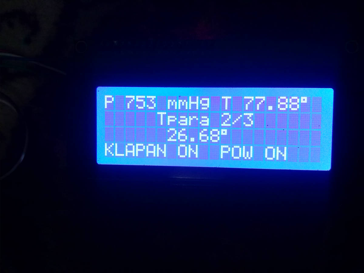

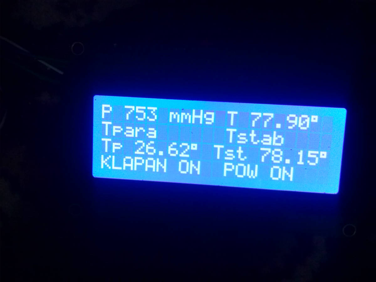

198 (2016-04-29 18:47:39 отредактировано geha69)
Re: Автоматика на Arduino для ректификации и дистилляции (схема-прошивки)
первая строка давление температура кипения спирта при этом давлении в формулах 3й  знак после запятой.
2я строка температура стабилизации  ON OFF открыт закрыт клапан POW включение выключение тэна
3я строка температура пара   температура 2/3 высоты колоны
4я строка темп воды       темп в кубе
POW светится тэн включен нет надписи тэн выключен
одна беда Tstab пока кнопка не нажата показывает произвольное число 78.15 при нажатии кнопки показывает реальную температуру стабилизации.

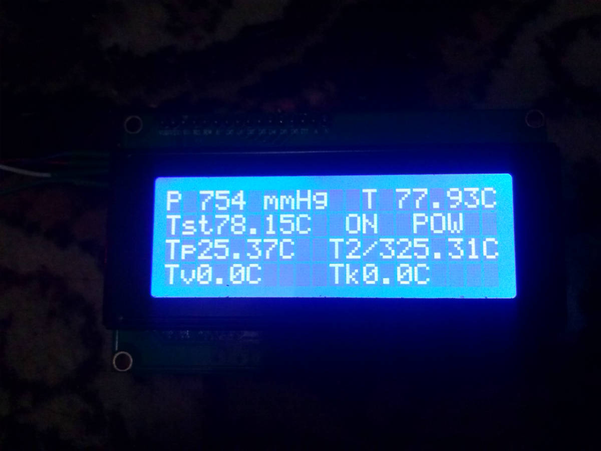

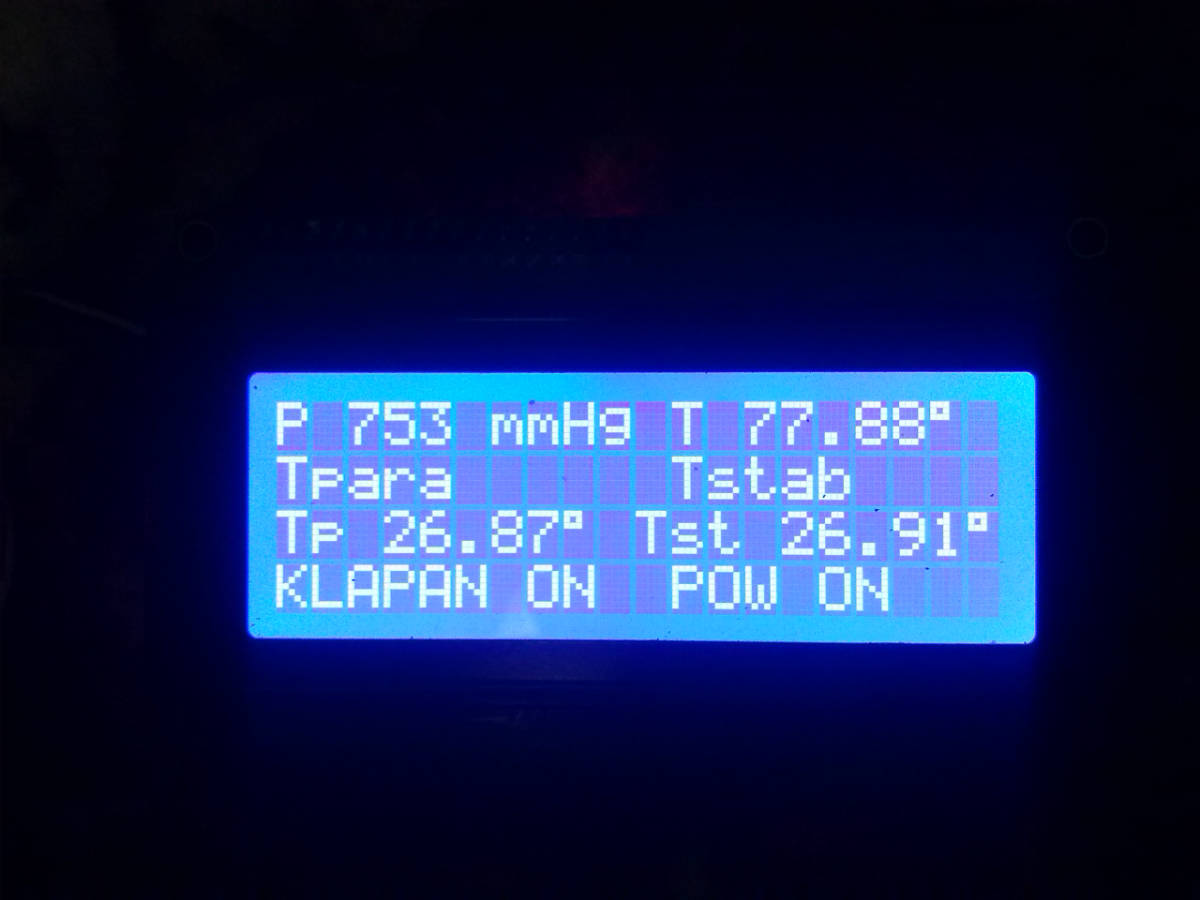

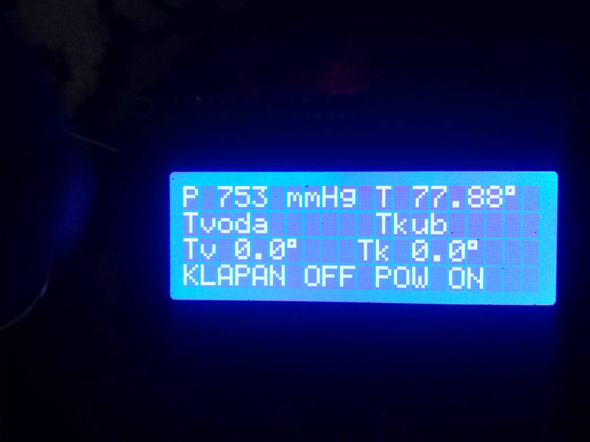

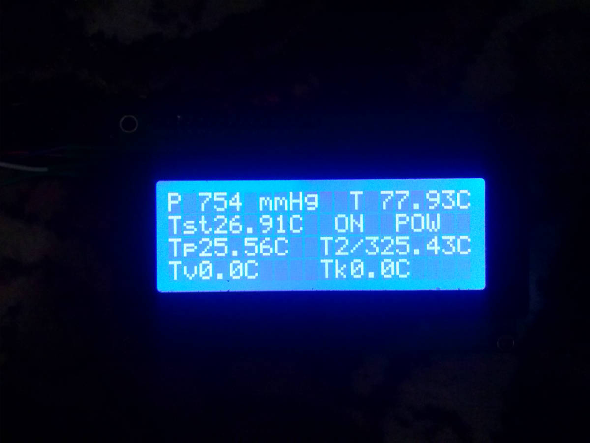

199 (2016-05-07 19:39:24 отредактировано geha69)
Здравия Всем!наконец то я допилил с помощью товарищей с форума FLprog. дисплей 20+4 с I2C 4 датчика температуры DS1820 Датчик давления BMP180 3 кнопки (любые на замыкание) D2 кнопка стабилизации D3 выход управления клапана(при включении 1 на выходе) D4 выход управления Тэном (при включении 1 на выходе) D5 кнопка экстренного откл Тэна D6 кнопка перебора экранов D9 температура пара в верхней точке D10 температура пара на 2\3 высоты колоны D11 вода D12 куб при закрытии клапана команда отключения тэна через 5 мин. повторное включение после перезагрузки также и стабилизация.
а забыл ардуино нано .
скеч https://yadi.sk/d/2uKw4MQJrYqdd
у меня подключены 2 датчика температуры поэтому вода и куб показывают 0.
на стартовом экране Т стаб показывает 78.15 неполучалось сделать без этих цифр при нажатии кнопки показывает реальную температуру.
