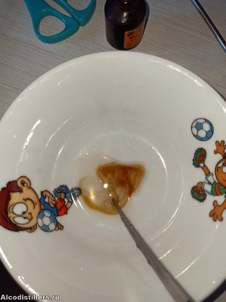

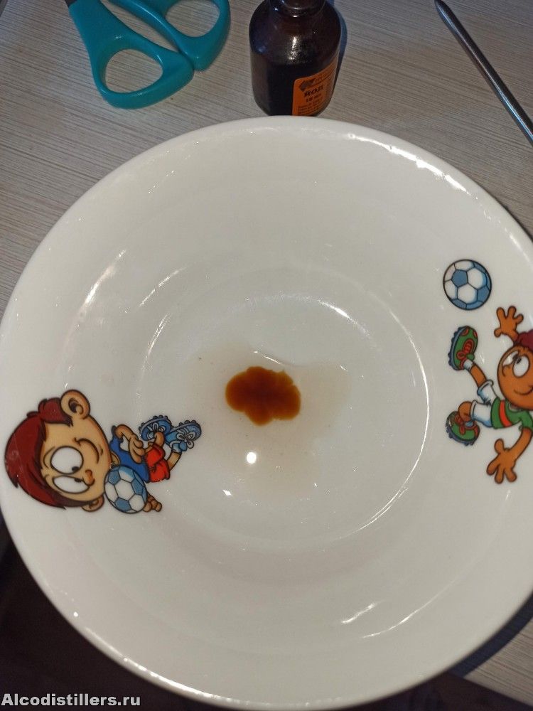

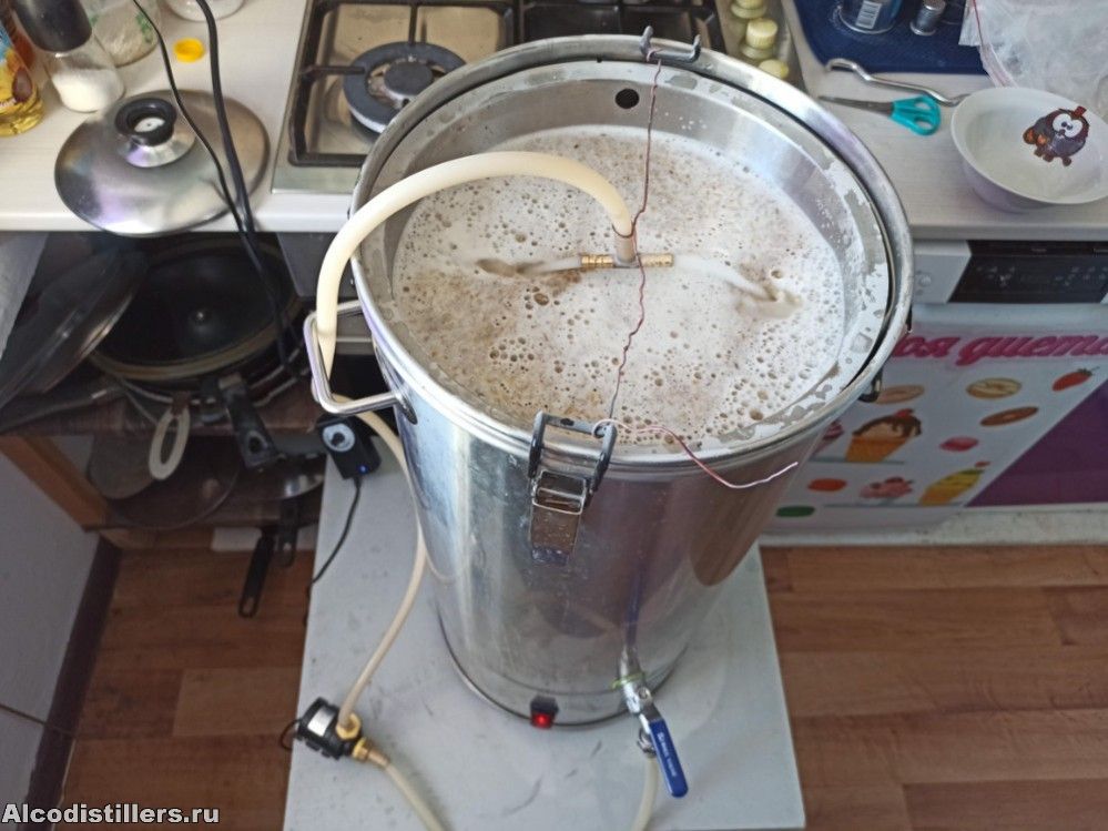

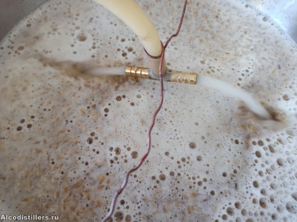

Всех с праздником. Решил я по случаю праздника сварить пива. В этот раз лёгкого и ароматного.
Солод пилснер курский 2,5 кг. Пшеничный курский 1 кг. Меланоидовый тип2 0.1 кг. Вода 27 литров. Солод внёс при 45°
Паузы: белковая 55° 20 мин, мальтозная 63° 25 мин, оспаривание 68° 65 мин, декстриновая 72° 20 мин, и мэш аут 79° 5 мин
Хмель: Магнум 7 гр. За 60 минут. Херсбрукер 7 гр за 25 мин Халлертау каскад 5 гр и мандарина Бавария 10 гр за 15 мин. Халлертау мительфрю 5 гр за 10 мин. И мандарина с каскадом по 5 гр на вирпуле, (на 75 гр на 10 мин).
После стекания дробины остаток 23 литра.
Нагреваю на кипячение
Фото в обратном порядке почему-то прилипли
Ph перед кипячением 6.1

pH обычно нужно перед затиранием мерять... И регулировать.
И что за агрегат на фото? Самодел или как?
Австралиец, диджибоил с доработкой (Насос с регулятором напряжения) я его ещё и как перегонный куб для браги использую, крышки меняются на усиленную с клампом. Дешёвый вариант браумастера без насоса и возможности вбить рецепт для автоварки)
