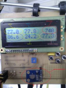

Представляю на Ваш суд поделку, задуманную мной, реализованную другом.
Реализованно на atmega328
поддерживает 4 датчика температуры ds18b20 и в добавок показывает атмосферное давление и температуру кипения спирта при нем
позже выложу схему и полный список деталей, если кому интересно будет

Всем привет.
По поводу лимончеллы и дензнаков не переживайте, превращать хобби в работу - самое глупое занятие. Конец хобби. В общем, все 100% халява, было бы за что...
Отмазка.
Все тута собранное делалось из подручных материалов и преследовало целью не столько получить готовый девайс, сколько во время разработки разобраться с программированием и особенностями работы устройств. Собиралось в основном из того, что было. Потому и контроллер - Atmega328P, хотя код можно скомпилировать и под банальную 8-ку (на ней как раз все и отлаживалось).
Плата
Плата разводилась как тестово-отладочная, своего рода такая специализированная "макетка".
Цифровые термометры опрашиваются одновременно (подключены на разные пины, что для даллас-интерфейса - моветон, но позволяет упростить код) Подтяжка ноги данных сделана SMD- резисторами прямо между ногами штепселей. На схеме не указано.
Модуль определения давления, та еще гадость, внезапно работает от 3.3В, в отличие от остальной схемы, питающейся от 5 в. Подозреваю, что можно было запитать все от  3.3, это в рамках спецификации, но мы пошли другм путем и запитали микросборку через отдельный стабилизатор 3,3В, а шины данных SCL и SDA ограничили стабилитронами на те же 3.3 в. Их тоже надо подтянуть по питанию к 3.3В резисторами 4.7К
ЖКИ, какой был в наличии. 2х16 символов на базе чипсета HD44780U, можно выбрать любой дофига их, Экран подключен по схеме 4-х проводов (половина шины)
Питание схемы - через 5-вольтовый стабилизатор. Для программирования разведен стандартный ISP-разъем.
так как плата отладочная, наверняка есть в ней немного косяков, что-то м.б. придется добить проводами поверх. Всего было сделано 2 платы, большинство багов во второй исправлено.
Разводка в Спринте. ЛУТ. Ничего неожиданного.
Принципиальной схемы этого непотребства нет. Все проектировалось левой задней по даташитам. Туда же направлю и за подбором номиналов, что где не указано.
