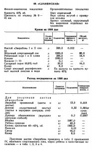

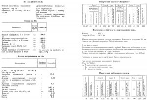

На каждый рецепт выложу по две картинки.
Первая - это страница справочника без изменений, вторая - это пересчет на квартирные объёмы.
Настойка "Зверобой". На любителя, моему отцу нравится.
Настойка "Славянская"
. Эта нравится мне.

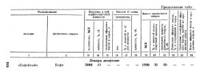

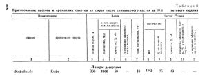

"Получение настоя и ароматного спирта кофе приведено в табл. 8 приложения IV."
Ищем эту таблицу. Она находится на стр. 318 - 319 справочника.
В этой таблице показано, как изготовить полуфабрикаты.
В нашем случае  это:
- настой кофе первого слива,
- ароматный спирт кофе.
В первой части таблицы (стр.318)  показано, как сделать настой.
Ищем в таблице интересующий нас ликер "Кофейный".
Здесь показано следующее:
- 300 г кофейных зерен, измельчаем.
- Заливаем 3000 мл спирта, крепостью 50% об.
- Выдерживаем 10 сут.
- Затем сливаем через марлю 2250 мл настоя.
- Предположительная крепость настоя должна получиться 49%об.
Мы получили Настой кофе первого слива.
То, что осталось после слива настоя (кофейный жмых и остатки жидкости), не выкидываем. Из этого будем делать ароматный спирт кофе.
Открываем вторую часть таблицы (стр.319), здесь показано, как сделать ароматный спирт.
- Кофейный жмых и остатки жидкости перекладываем в перегонный куб и  заливаем спиртом, крепостью 45% об. Можно дать постоять часов 10-12.
- Перегоняем на БК с завышением отбора или на простом дистилляторе с укрепляющей тубой. Получаем  1500 мл дистиллята.
- Примерная крепость должна получиться  80 % об.
Мы получили Ароматный спирт кофе.

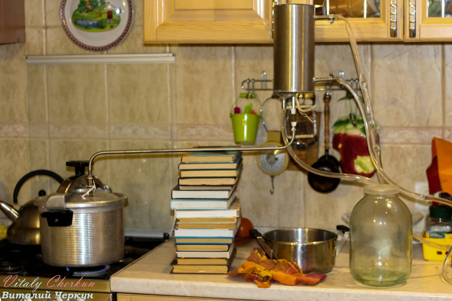

То, что осталось после слива (кофейный жмых и жидкость) заливаем в перегонный куб. Добавляем туда же 2 литра спирта 45 %. Оставляем на несколько часов. Перегоняем.
Я гнал на маленькой БК с завышением отбора. Получаем 1 литр дистиллята. 40 мл - в "головы", 960 мл забираем. У меня получилось 84%об. Можно дать постоять пару дней.
