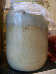

Я варю примерно как сусло для пива. Две паузы 73* около часа и 82 минут десять. Сусло не кипячу. Остужаю до 35* и вношу закваску. Бродит сутки в емкости без гидрозатвора, несколько часов в бутылке для карбонизации. Потом в холодильник или в подвал для остановки брожения.
Закваска (квас, квасить). Ржаная мука и немного ячменного солода заливаю водой, до консистенции сметаны. Два раза в сутки добавляю ложки три ржаной муки и воды. В течении недели закваска готова.
После разлива оставляю в кастрюле некоторое количество густого сусла, доливаю теплой водой и добавляю сахара. Бродит по той же схеме. Делаю я это для жены и сына. Они не очень кислый квас любят, им сладенький хочется.
Микробиологического анализа нет, потому можно сделать вывод, что бродит на каких-то неизвестных дикарях.  И не факт, что там есть молочнокислые бактерии.  Вообще, в классической "закваске" должна получиться контаминация Saccharomyces cerevisiae и Lactobacillus.

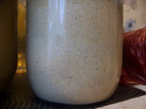

с квасом основная сложность это закваска
мой опыт - берем стекл. банку, туда муку ржаную муку - 3 ложки, добавляем ложку сахара, воды и мешаем, должно получиться что то вроде густой сметаны, но не критично.
через сутки должно забродить, если не забродило опять не критично
далее еще добавляем муку 3 ложки и воду, без сахара, еще ждем сутки.
закваска должна увеличиться в 2-3 раза, появятся пузырьки
надо еше раз добавить муку и воду и подержать сутки в тепле.
далее закваску храним в холодильнике, не реже раза в неделю подкармливаем - 3 ложки муки и воду и сутки в тепле.
3 ложки я говорю потому, как я ставлю 3 л. банку, на нее клазу 3 ложки закваски

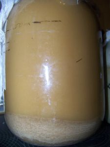

для кваса я использую либо сусло квасное либо ржаной ферм. солод + 100 гр. сахара, стоит 1-1,5-2 дня, далее обязательно слить с осадка, я в пластиковые 1 л бутылки, держу еще пол дня-день в тепле для карбонизации и затем в холодильник.
на закваске напиток получается другой по вкусу, чем на тех дрожжах, что кладут для приготовления кваса, вкус я помню что готовила бабушка в деревне, он не похож на тот что в ссср продавали в желтых бочках, хотя было бы интересно получить и такой
