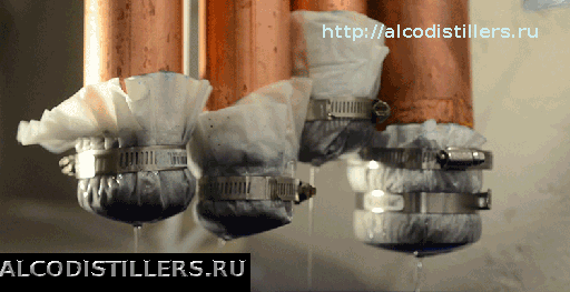

Какой из покупных лучше сложно сказать, надо смотреть состав кассеты. У многих вместе с углем подмешаны ионообменные смолы и еще что-то... это точно на пользу дистиллятам не пойдет. Да и ресурс-цена получаются очень сомнительные.
А лучше всего купить или сделать нормальный уголь типа БАУ-А засыпать его в трубку без трамбовки длиной 1-2 метра, и использовать как нормальную угольную колонку..
Получится что-то типа этого...

Хорошая колоночка..
