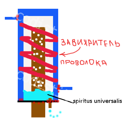

120
Re: Изготовление непрямоточного холодильника
Нравится - на здоровье.
Иван Николаевич, абстрагируемся от термоса. Имеем в наличии (виртуальном) вертикальный холодильник - рубашечник, то есть труба в трубе, а между ними охлаждающая жидкость. Подскажите, если к внутренней трубе рубашечника наварить точечно проволоку-шнек, на рисунке это красного цвета, будет ли холодильник-рубашечник с таким "завихрителем" работать с более лучшей производительностью или это, как мертвому припарки?
