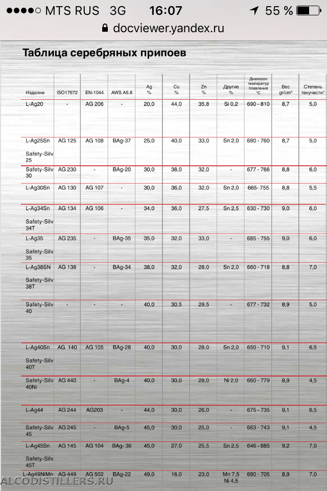

Иван, harris safety-silv 45
Фотка как получилась, если плохо видно то вечером получше сделаю, припой третий с низу вроде.
Флюсовая паста ФКП-250, состав:
Флюс предназначен для высокотемпературной пайки меди, никеля, серебра, их сплавов, жаропрочных и твердых сплавов, конструкционных и нержавеющих сталей. Элементный состав (масс%): В-13-16%, К-31-35%, О-30-33%, F-остальное

devil-arz, припоем паяй смело.
Про пасту я не понял, но любой флюс так-то можно просто хорошо промыть с лимонкой, даже если там ядреные вещества.

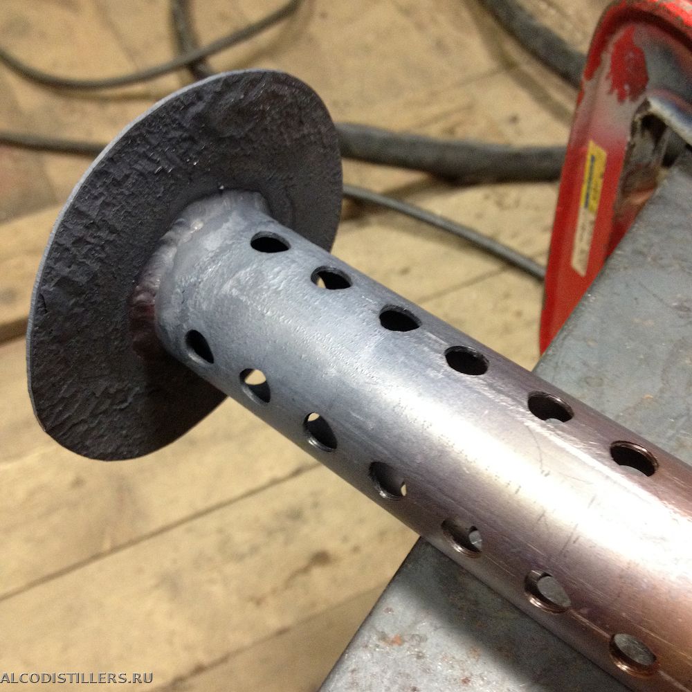

Попробовал сварить аргоном к трубе шайбу в которую потом будет установлена трубка 10мм для термодатчика.
Вроде что то получается  :)
Попробую скомбинировать сборку холодильника, часть сварю а часть припаяю.
Круто!  *OK*

devil-arz, потечет! =) хороший шов, мечтаю о аргоне

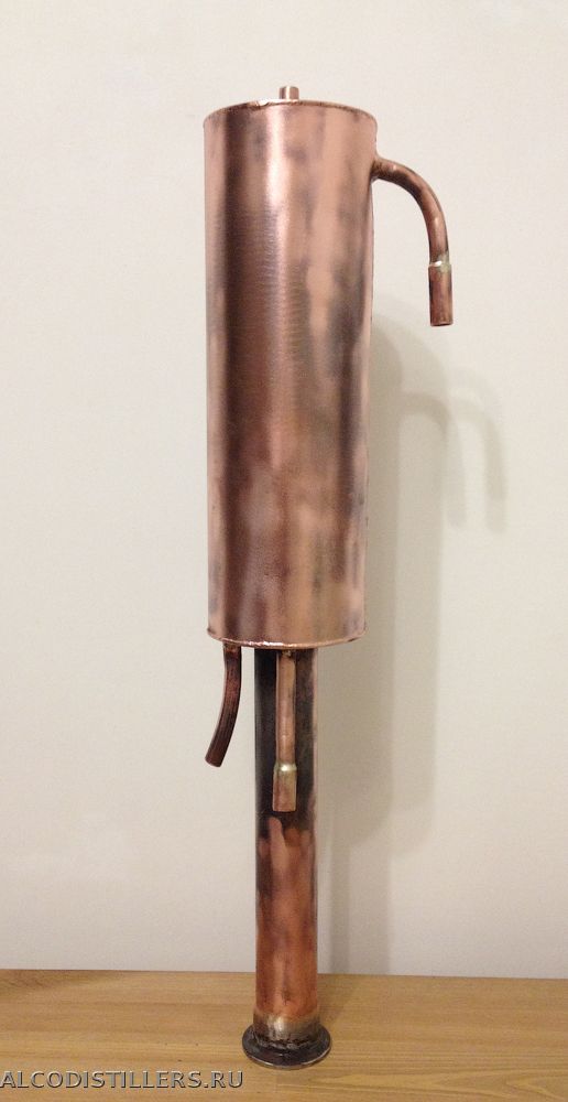

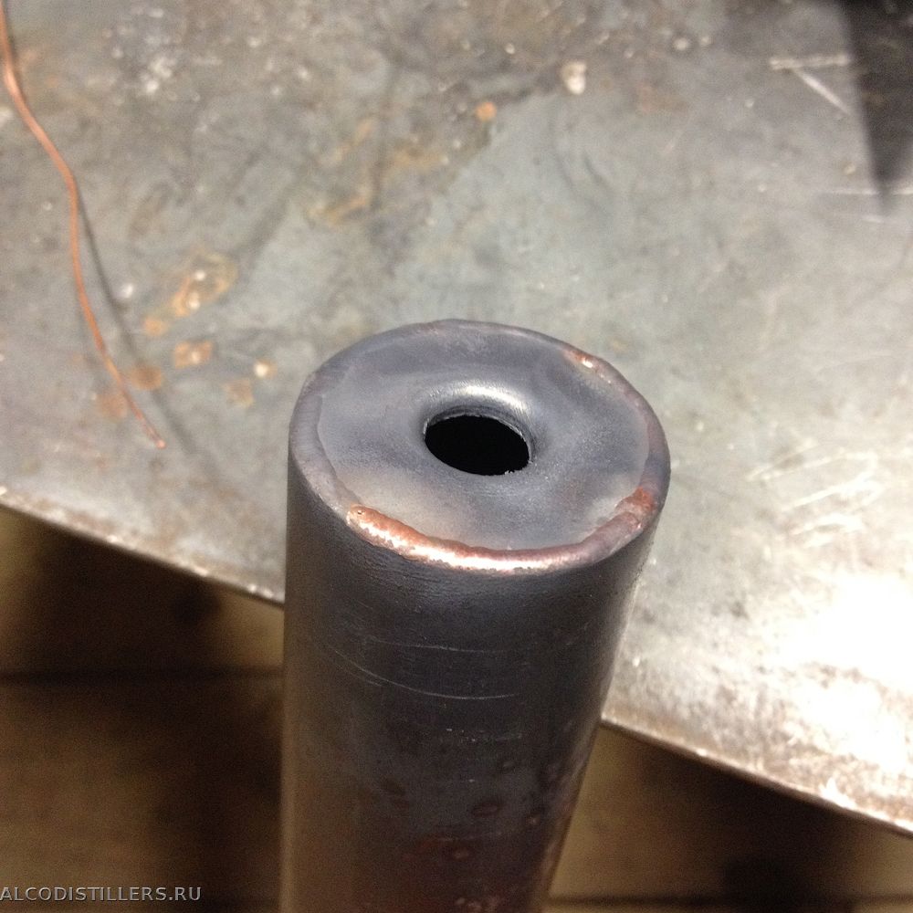

Т.к. паял таким серебряным припоем первый раз нержавейку с медью то считаю в этом случае первый блин комом, медь с медью всё великолепно, даже понравилось, думал горелкой "прожгу" медяху а оказалось фига сдва, даже на горелку наконечник третий номер ставил, только жиклёр не менял, видимо большая площадь меди была.
В итоге кламп я доварил старым способом, аргоном  :D
Верхнюю пластину я приварил к трубе, там ещё будет трубка для термодатчика.
Просверлил в верхней части 36 отверстий диаметром 8мм.
Согнутый лист, он же корпус тоже проварил.
Часть трубок запаял, т.к. не удобно в таких местах варить.
Медный холодильник имеет не совсем эстетический вид, после нагрева, как смог почистил щёткой-кроцовкой из нержавейки.
Испытания пока не проводились, отпишусь позже.
подскажите пожалуйста сколько лимонки на какой объём воды чтоб отмыть эту поделку, спасибо  :)
я брал 25-50 грамм (в зависимости от количества одновременно замоченных деталей) на литр горячей воды.
П.С.: это не принципиально, ИМХО,  просто время «приёма ванны» будет разное: чем больше дашь, тем быстрее очистить (визуально видно)

devil-arz, паять жестким припоем нужно (можно) с бурой, либо бура с борной 1 к 1, но еще лучше специальный флюс. Я покупал там же, где и медь продают.
Но после пайки бура будет давать "стекло", чистить химией у меня не получается, только механически. Металлическая щетка на дрель.
Если ты основу клампа прихватил механически нормально и все ровно, то я бы зачистил и все пропаял уже мягким припоем для герметизации.Если медяху много раз разогревать, то она теряет верхний слой, тот что почернел. Короче все "замуселенное" получиться может.
