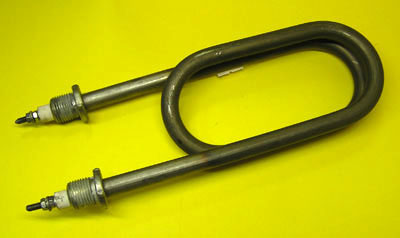

форма тэна вот такая, брал по размерам что б в горловину влез
Отмерил расстояние между выводами, засверил, через дырки просунул проволоку, вывел ее в горловину, одел силиконовые прокладочки, прикрутил проволоку к выводам. Затем аккуратно всунул тэн в кег, за проволочки установил на место. Опять силиконовые прокладочки, шайбы и гайкой притянул. Цена вопроса вышла: тэн - 2*250 р.= 500 р., прокладка силиконовая 10 р.*4 шт=40 р. Все сместе 540 р. тэн нержавейка, но начал покрываться налетом от СС, прогорит - поменять дело 5 минут.

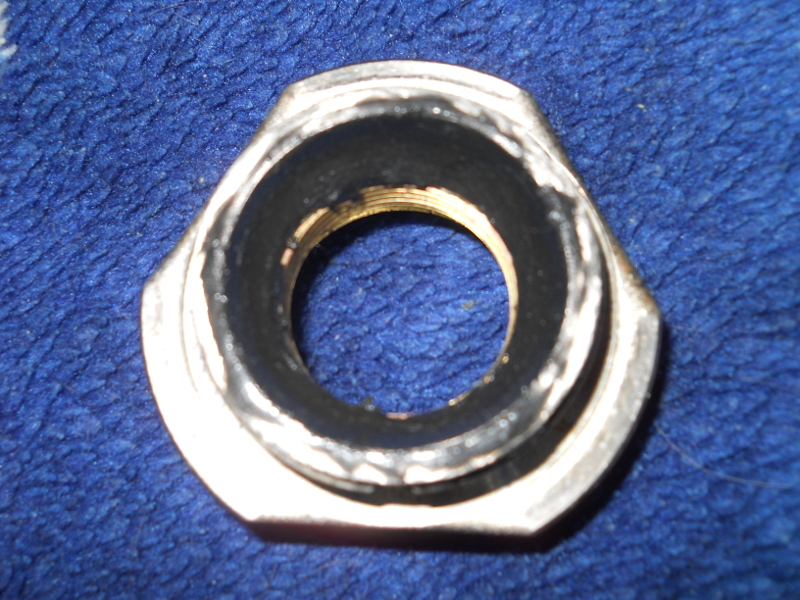

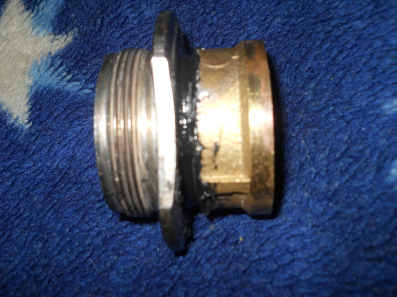

Фитинг кега разобрал, и впаял в нее переходник 1 ВН - 1 1/4 ВН. Единственно что пришлось со стороны дюймовой резьбы сточить ободок, он на переходе по краям идет. Да и снаружи немного доработать напильником, что б влез в отверстие. Потом залудить, вставить, и на газовую плиту прогревать. Потом просто припоем пройтись и все. Для надежности изнутри шов промазан аквариумным силиконом (правда черного цвета).
Делалось для отработки конструкции, что б проверить как будет. Но прижилось, временное оно ведь самое постоянное. Пайка получилась прочная, закручивание фитинга с зацепом газового ключа за переходник выдерживает, колонну общей высотой 180 см держит, когда колонна начинает немного качаться качается и куб.

П.С2. У меня простой тэн типа U - образный, вернее на нем еще завиток есть, проходит по размерам в горловину кега. Если сгорит то замена заключается в откручивании 2 гаек и его вытаскивании через горловину, покупки нового и его установке. Если опустить временные затраты на покупку то на замену 5 минут от силы. Да, такой тэн стоит 250 р, а аристоновский?

Разобрал фитинг, отпилил нижнюю часть до 3 мм от резьбы (та где трубка с клапаном и пружиной крепится. Потом взял переходник латунный 1 ВН - 1 1/4 ВН, со стороны дюймовой резьбы спилил ободок по краю, и остальную часть обработал напильником, что б в отверстие фитинга входил. Потом залудил спаиваемые детали, состыковал с молотком и нагрел на газовой плите. Потом уже просто нанес необходимое количество припоя, дал остыть, проверил прочность и герметичность. Потом для улучшения герметичности просиликонил изнутри. В результате получил конструкцию "обрезаный фитинг с родной резьбой и выходом на внутреннюю резьбу 1 1/4". Ну а на царге уже напаяны стандартные фитинги на 1 1/4. Вот сам фитинг:

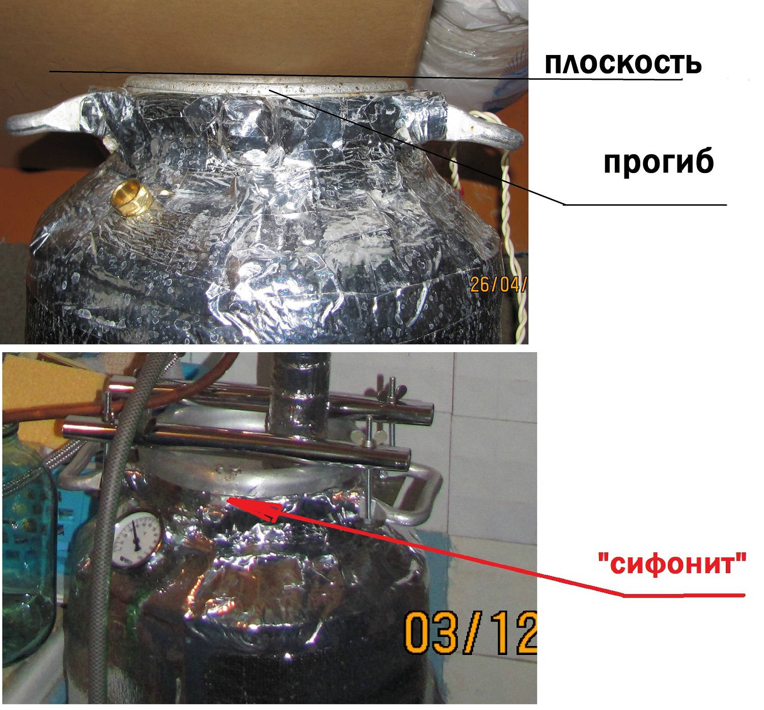

73 (2016-04-26 17:43:30 отредактировано Фортуна)
Re: Перегонный куб
"Дело было не в бобине" ....
Сегодня выяснил причину запоротого погона Некоторые моменты ректификации на стабильной колонне
Из-за частого использования, а также через чур сильного затягивания - горловина куба выгнулась и стало травить из-под крышки.
Крышка стала покачиваться. Сама крышка не деформировалась. На рисунках виден способ крепления и прогиб горловины.
В итоге, нанёс ещё силикона аквариумного на крышку в те места, где травило, распределив ровненько.  Горловину куба обмазал Литол-24, чтобы силикон не приклеился, аккуратно установил крышку и чуть прижал руками по центру, чтобы силикон принял форму горловины.
Коллеги, кто использует такой способ крепления крышки - имейте ввиду: На холодную сильно не тяните барашки. Равномерно чуть прижали и хватит.  При нагреве крышка ещё сильнее прижимается. :)

обмазал Литол-24
Смазываешь при каждом закрытии?
На нижнем рисунке не пойму над красной стрелкой, что за две вроде как клепки?

Нет, это только сейчас, чтобы сырой герметик к горловине не прилип. Потом Литол отмою конечно весь.
Александр174 ©:
Это раньше была приклёпана стальная полоса поперёк, для штатного замка фляги. Полосу убрал, заклёпки просто расклепал, так и остались. Не на что не влияют.
