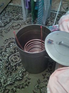

Приобрел кастрюльку для затирания солода (пивоварение, дистиляты) объем 50л. Планирую солод зеленый для вискарика затирать в ней пока зерно в наличии
